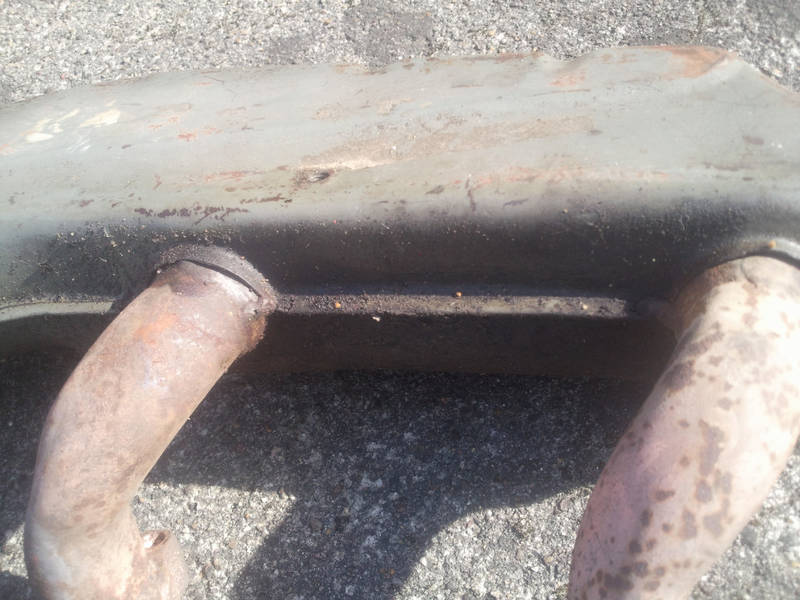

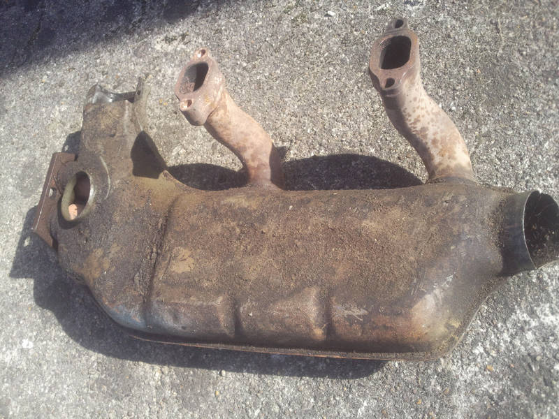

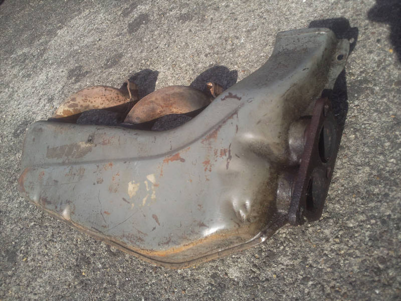

wollte in naher Zukunft mal meine Wärmetauscher wechseln, da sie bereits geschweißt wurden und auch schon wieder Durchrostungen aufweisen. Bin jetzt gerade auf ein Angebot, für meinen 2l Flachmotor, gestoßen.Der Verkäufer will 90€ dafür haben. Da die Repro Teile ja absolut überteuert und anscheinend qualitativ auch nicht so dolle sein sollen, hört sich das schon mal nach einem guten Angebot an.
Da ich aber leider noch nicht so viel Ahnung von der Materie habe, wollte ich erstmal eure Meinung einholen ob die so noch i.O. sind?
Der Verkäufer meinte, es sei ausschließlich Flugrost und sie sind ungeschweißt.

für 90€ würde ich nicht lange zögern.
Augenscheinlich sehen die doch echt gut aus.
Du solltest noch die VW- Einprägung auf dem Außenblech erkennen können, dann bist du sicher, dass es sich um Original- Teile handelt.

wenn bei deinem Bus noch der originale/erste Motor verbaut ist (Bj '78) werden die Wärmetauscher aber nicht passen, oder? Auf dem Foto haben die WT ja die "eckigen Anschlüsse", die erst bei den CJ ab BJ '79 passen.
Falls dein Bus einen Austauschmotor drin hat, kanns natürlich auch gut sein, dass hier schon die Zylinderköpfe mit den "eckigen" Auslässen verbaut sind.
auf jeden Fall würde ich - falls Du es nicht eh schon gemacht hast, vorher nochmal nachschauen.

Stimme ich absolut zu. Erst nachschauen !t2b hat geschrieben:Hi,
90,- € für Heizbirnen, die an die alten CJ passen sind für den Zustand geschenkt. Dann zuschlagen. 90,- € für Heizbirnen, die nicht an den Motorpassen sind teuer
Die Birnen auf dem Bild sind für die späten CJ und CU Motoren (auch T3 lufgekühlt). Da sind 90,- € ein normaler Preis

Ok, gut das ich nachgefragt habe. Bei mir ist noch der originale Motor verbaut. Habe jetzt auch nochmal die Bilder mit den Repro-WT verglichen. Scheint also leider nicht zu passen...
Danke für die Info
