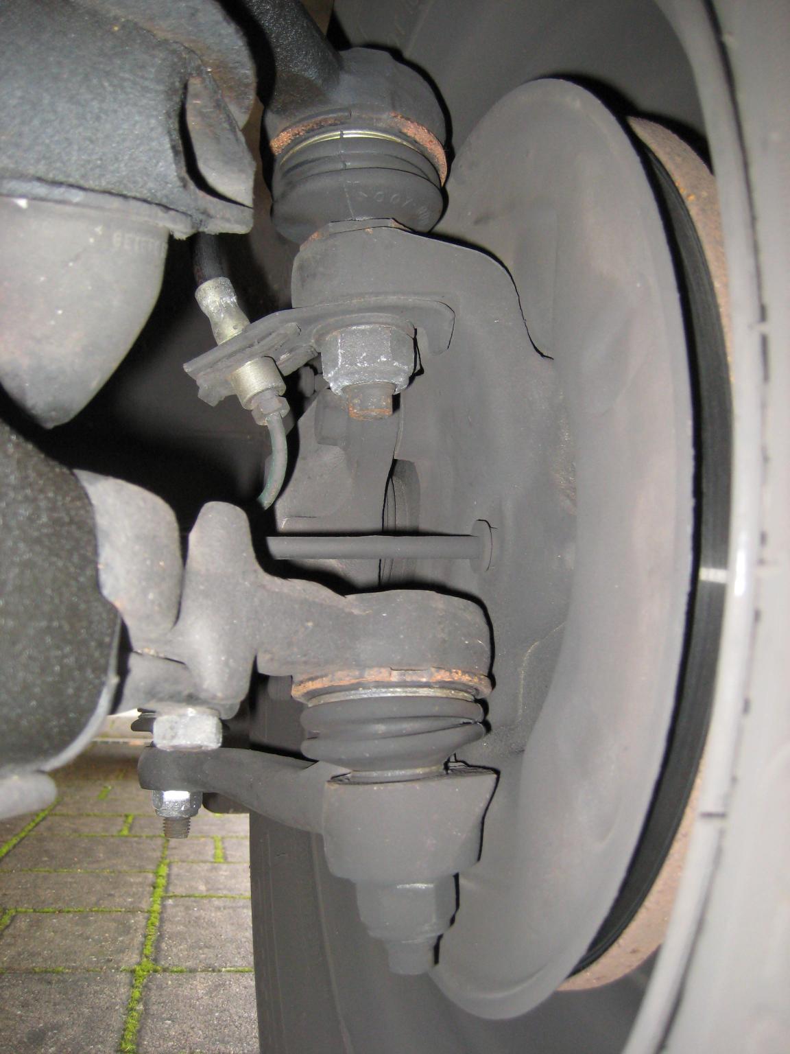

PS: Ein Bild von den zusammengesteckten Achsschenkeln / Tragarmen usw. wäre trotzdem toll. Quasi einmal mit demontiertem Rad ins Radhaus fotografiert:-)

Hab nur ein Bild vom T2b machen können, der T2a steht grad zugestellt in der Garage.
Was für ein Baujahr hast Du denn?
Micha

danke für das Bild. Laut M-Plate ist er am 11.05.1970 produziert worden.
