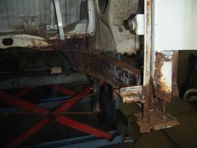

Die Bleche im Motorraum waren eh schon Kross, auch die Ecke hinten muss neu und natürlich der Batterieboden, Blech habe ich dann auch schon mal entfernt, und dann eröffnet sich das übel des Längsträgers,
das der Rostig war ja ok war mir klar aber puh das hätt ich nicht gedacht, auch wie Stabil Rost sein kann, tja ich lerne und lerne...Auch das wennn jemand sagt dafür gibts REP-Beleche, sollte man sich genauer Informieren, diese sind nämlich gerade.... :wall:
Aber selbst schuld, beim nächsten Bus bin ich schon viel schlauer...
Die Hintere Rahmen Anlage, also die Längsträger hinten an dehnen auch der Motorträger sitzt sind auf den letzten 60 cm total verrostet. ( Unten mehr als oben aber alles im allen nicht schön) Also schon habe ich schon mal angefangen hier den träger goß zügig zu entfernen.... Flex lässt grüßen... Jugendlicher leichtsinn auch... :roll: Nun bin ich soweit das ich mittlerweile auch denke, die komplette Stoßdämpferaufnahem muss weg, diese ist zwar noch in einem wie finde guten zustand, nur der Längsträger dahinter der ist leider zu einem Großen Teil Kross. Ich habe schon mal angefangen die Schweisspunkkte aufzubohren...

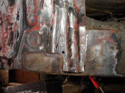

Die Träger einlage möchte ich eigentlich wider verwenden...
Längsträger....
Längsträger....

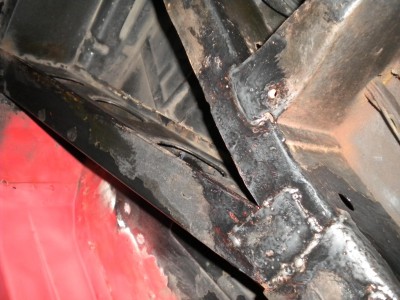

Und noch mal eine andere sicht....

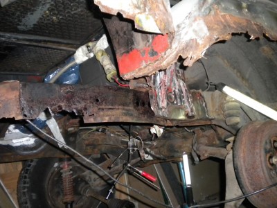

Und hier die andere Seite noch un berührt, man hätt es wohl ahnen können/müssen....
..Stossdämpferaufnahme, seht Ihr das loch... danach hat der Träger doch wieder Substanz!?
Die Ecke hinten... Freie sicht!

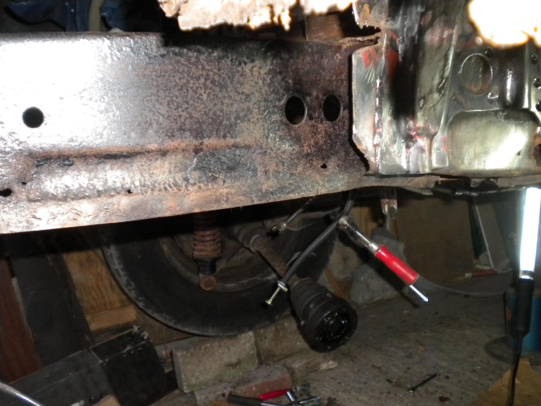

Bild hinzugefügt...
Gesamt Aufnahme....
Gesamt Aufnahme....

Also ich nehme die hinteren Stossdämpfer wenn du den Bus entsorgen wirst, und das wirst du wohl....... :versteck:
Meine Restaurations- oder Reparaturgrenze ist dann erreicht wenn es die Längsträger dahingerafft hat, es sei denn es ist ein interessantes Modell (Clipper/T2a Westi/T2a Doka oÄ.)
Ich wünsch dir viel Glück, Zeit, Geld und Geduld !

Wenn ich mal vom Objekt des Fokus weggucke, sehe ich nur dünne Bleche und Durchrostungen (noch nicht mal angeschliffen).
Der Hinterbau sieht sehr marode aus, ich glaube der Bus ist reif für die Karosseriesäge. Du scheinst ja schon unwichtige Teile geschweißt zu haben, stopp das mal und durchforste deinen kompletten Bus, evtl findest du die heftigste Stelle noch in Richtung Front?

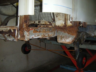

Ich sag mal so, sieht schon schlecht aus, aber nichts ist unmöglich!Vorallen braucht man erfahrung und möglichkeiten!
Hatte bei meinen auch die Träger erneuert, aber es war noch nicht so weit fortgeschritten!
man muß vorallen genau messen bevor man raus schneidet damit das neue wieder past nach dem einschweißen!
Kannst versuchen ein Stück von einem Schrottbus zu bekommen und das einsetzen!
Würd ich so machen!
Hab mal paar bilder von mir dabei wie ich das gemacht habe.

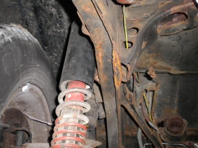

Jetzt noch mal mit Fokus auf die Hinterachse...Und sehr gut sieht´s da wohl auch nicht aus.... :(
Aber könnte doch deutlich schlimmer sein? Hab schon ordentlich gestochert und durch geht’s nirgends...
Werde am WE noch mal etwas kratezen und sauber machen und besser Bilder Posten... Aber bis dahin kann man bestimmt noch was erkennen...
Und vielen Dank an all die, die sich hier schon beteiligt haben, auch an BulliUli, der meine Stossdämper natürlich nicht bekommen wird.... :abgelehnt: :D Aber ja der Diskussion muss ich mich wohl stellen!! Gerade Geduld hätt mir schon viel Zeit und Geld gespart.... Danke! :)
Hinterachse!! bisschen Rostig aber sonst??!

Sag mal Nils, nur am Rande eine Frage: steht der Bus auf den im Hintergrund sichtbaren Zielgeln? :surprised: :surprised: :dagegen: :dagegen:
Steht der sicher?
weil, nicht dass wir hier irgendwann nix mehr von Dir hören, weil Du ähh... :stupid: in der Klinik wieder zusammengeschweisst wirst?
