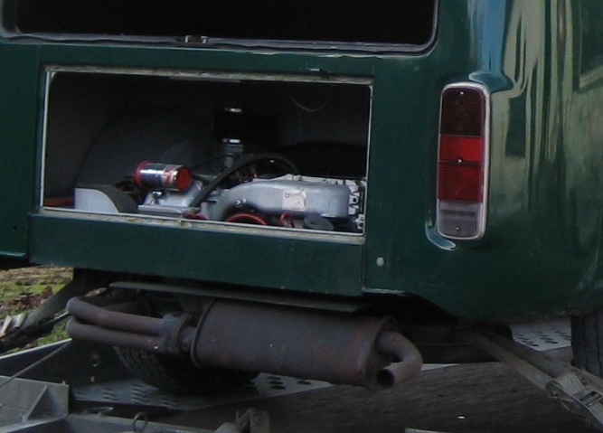

das CSP-Teil hatte ich auch mal.
ROST und Lackieren war ein großes Thema.
In den folgenden Punkten kann ich deshalb Robin zustimmen:
Robin hat geschrieben: ............
dann fing ohnehin der ganze Auspuff an zu ROSTEN.
Mit speziellen Auspuff-Lacken hatte ich mehrmals versucht, dem vorzubeugen, nach dem 3. od. 4. Mal war ichs aber leid und jetzt rostet das Ding eben.
Ansonsten ist der Klang angenehm dumpf, ohne wirklich laut zu sein.
Passgenauigkeit war noch akzeptabel.
So sah das Teil bei mir zum Schluss aus.
Mit Eintrag im Brief (auf H-Kennzeichen).
Doch dann habe ich den Motor verkauft und dem neuen Besitzer den Auspuff "dazu geschenkt".
Heute fahre ich einen Ahnendorp-Rennfächerkrümmer in Verbindung mit einem CSP-Python Endtopf.
Grüße aus der Pfalz
