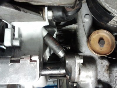

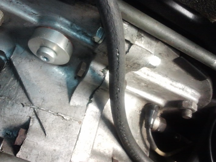

Gestern und heute habe ich den längst überfälligen undichten Schwungscheiben-Simmerring gewechselt und musste beim Motorausbau feststellen, dass alle vor 19 Monaten neu verbauten Gummiteile inzwischen extrem rissig und brüchig sind.
Das Thema "Benzinschläuche" und Ethanol hatten wir ja schon zur genüge, obwohl mir nicht klar ist, warum sich die Außenhülle zerlegt, obwohl die nicht mit dem Benzin in Kontakt kommt. Die Schläuche sind bisher noch dicht.
Ich werde mir jetzt mal Kunststoffleitungen besorgen und mal sehen, ob das nicht die bessere Alternative ist. Hat da schon jemand Erfahrung? Immerhin wird es ja doch recht heiß im Motorraum.

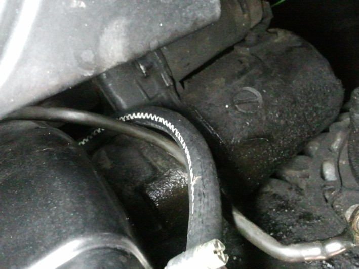

Der Schlauch unter dem Tank sieht auch nicht besser aus:

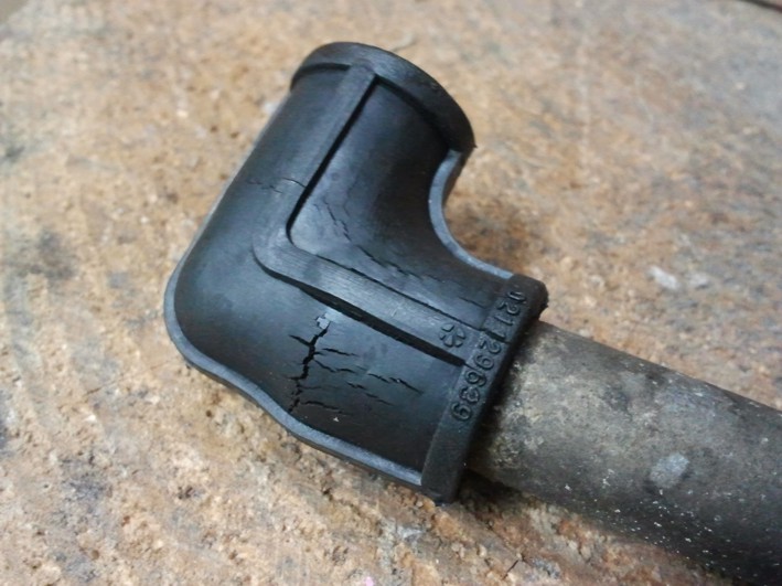

Die Gummiformteile, die nicht direkt mit Benzin in Berührung kommen, sehen leider auch nicht besser aus. Wenn man dann überlegt wie teuer die verkauft werden, ist das schon frech.

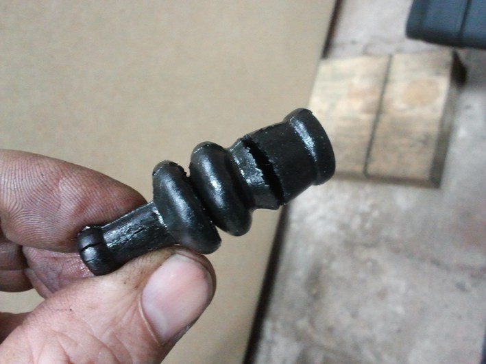

Bei der Peilstabmanschette habe ich eine Lösung aus 2 ineinander gesteckten Ölschläuchen verbaut. Da ist jetzt sicherlich Ruhe.
Das sind jetzt nur einige Beispiele. Die Winkel von den Vergaserflanschen sind auch schon wieder rissig usw.
Ich habe die Gummiteile bei verschiedenen Händlern gekauft, aber im Ergebnis sind alle gleich schlecht und stammen wahrscheinlich aus der gleichen Presse :roll:

Die leichtflüchtigen Bestandteile im Benzin diffundieren in so ziemlich alle Materialien hinein und durch sie hindurch, wenn's nicht gerade Stahlblech ist. Die Zeitschrift "Tourenfahrer" hat dazu vor langer Zeit mal 'ne Untersuchung durchgeführt und anschließend die Empfehlung ausgesprochen, keinerlei Nahrungsmittel im Tankrucksack zu befördern, nachdem sie Benzol in eingeschweißten(!) Salamischeiben gefunden hatten, die darin transportiert worden waren. Es ist auch bekannt, daß z.B. die großen Acerbis-Kunstofftanks über die Jahre an Volumen zulegen, weil sie sich aufgrund der ins Material hinein diffundierten Stoffe ausdehnen. Das gleiche gilt auch für O-Ringe, bei denen Weichmacher entfleuchen und sich stattdessen z.B. der Stoff einnistet, gegen den sie eigentlich abdichten sollen. Der Ring versprödet dabei von außen nach innen, wobei es von dem jeweiligen Medium abhängt, mit dem er in Berührung kommt, ob er dabei an Volumen zu- oder abnimmt. Sobald der verbleibende elastische Kern zu klein wird, um die Vorspannung aufrecht zu erhalten oder irgendwelche erforderlichen Bewegungen mitzumachen, ist das natürliche Ende der Lebensdauer erreicht und die Dichtung versagt. Deine Spritleitungen sind also nicht nur an der Innenwand, sondern in Gänze mit dem Sprit in Berührung. Falls du mit "Kunststoffleitungen" die transparenten Schläuche meinst, die man z.B. vom Moped her kennt, dann sind die m.W. tabu, sobald eine Pumpe im Spiel ist. Außerdem waren die ja schon am Mofa mit seiner geringen Abwärme stets innerhalb kurzer Zeit völlig verhärtet.

Die Qualität der neuen Gummis(nicht die aus dem Automaten der Drogerie :wink: )sind in der Tat unterirdisch.
Die Gummitülle am Ölmeßstab war bei mir schon kurz nach dem Einbau hin :evil: Macht auch wahnsinnigen Spaß da bei eingebautem Motor einen Ölschlauch reinzufummeln...

Falls es euch tröstet, diesen Gummifaltenbalg vom Typ4 Öl-Messstab habe ich in den letzten 2 jahren 4mal bei meinem Dailydriverbulli tauschen müssen, gekauft bei Bus-OK.
Das Ding von meinem Camper noch nie, und ist dabei 39 Jahre alt.

Offensichtlich wird bei der Nachfertigung der Winkel das falsche Material verwendet. Ich bin zwar nicht vom Fach, hab aber bei dieser Adresse http://www.ralicks.de/deutsch/werkstoff.htm
quergelesen.
Über die Dealer sollte man als Geschädigter mal nachforschen, was für eine Sorte Material für diese Nachbauten verwendet wird.
Als mögliche Verbesserung (Reparatur für unterwegs) für die porösen Gummiwinkel würde ich ein selbstverschweißendes Isolierband, ein sogenanntes "Butylrubbertape" nehmen. Ist ein Isolierband aus Kunstgummi und temperaturbeständig von -40 bis 130 Grad, auch gasdicht.(IIR in der Tabelle).
Das Tape gibt es z.B. im Motorradzubehör bei Louis zu kaufen.
Ich könnte mir auch vorstellen, die Gummiwinkel durch Hydraulikschläuche zu ersetzen.
Mit Schlauchschellen anbringen, diese Schläuche sind benzinfest und knicken i.d.R. nicht ab.
