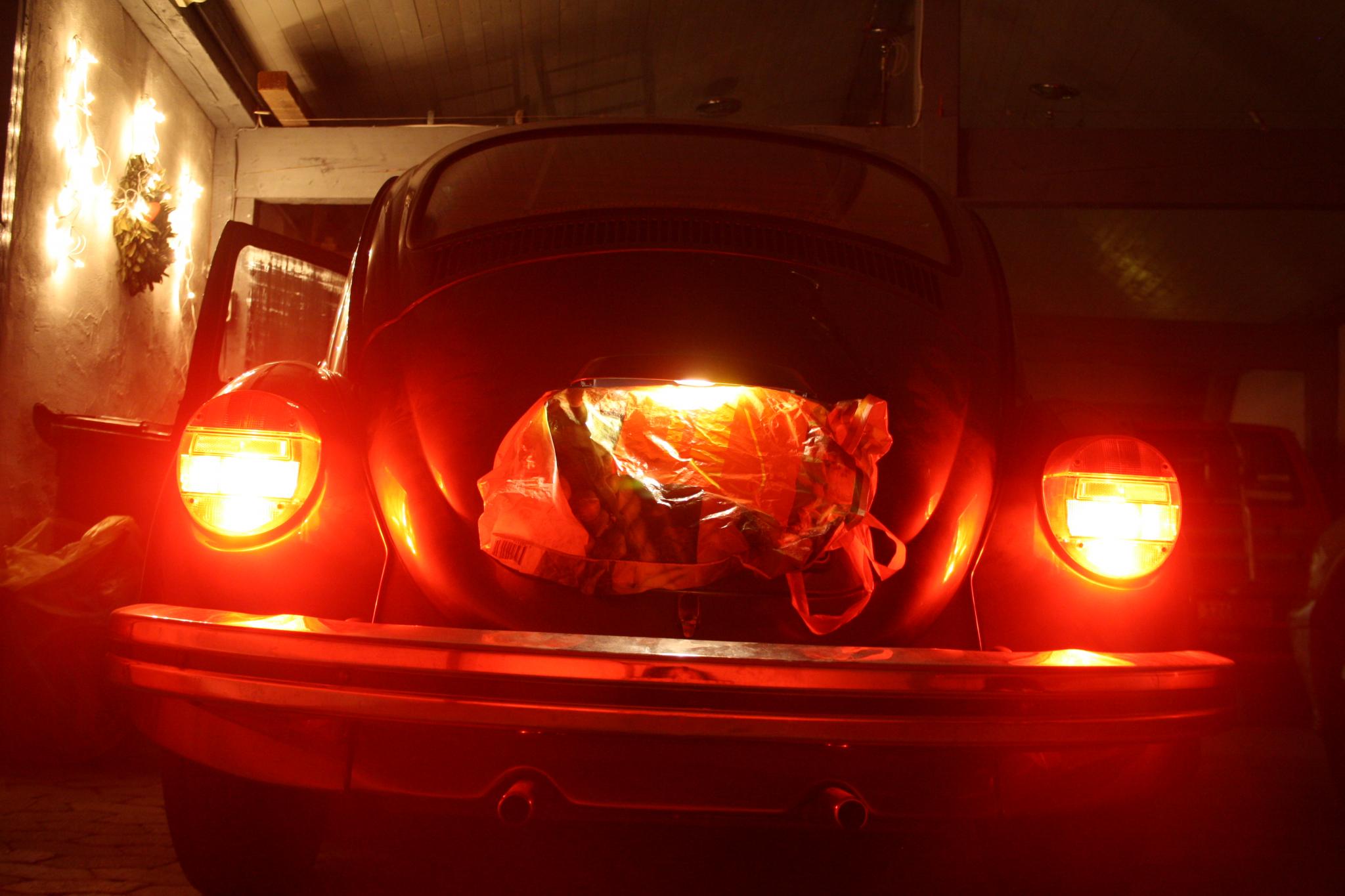

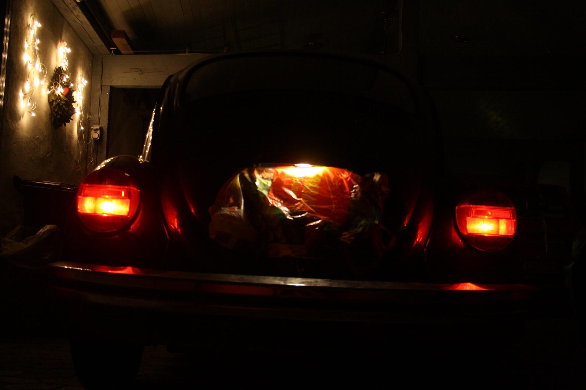

also ich habe mal gemessen, über die Sicherung scheinen die normalen Schlusslichter und die Bremslichter zu laufen. Wie gesagt, normal ist da eine 16A Sicherung die ja auch ausreichen würde wenn ich nicht zwei zusätzliche Bremsleuchten hätte. Mit den Zusatzbremsleuchten und eingeschaltetem Licht fließen halt 18A.
Und es handelt sich natürlich nicht um die 80er-Jahre Zusatzleuchten, die passen bestenfalls in einen Kadett oder so :-D
Ich hab mir die Elefantenfüße vom Sparkäfer besorgt die auch ursprünglich an meinem Käfer verbaut waren. Die sind gar nicht mehr so einfach zu bekommen musste ich merken.
Da wo normal die Rückfahrscheinwerfer sind habe ich dann halt Zusatzbremsleuchten rein gemacht :-)
Das mit den Relais hört sich nach einer aufwendigen aber vernünftigen Lösung an. Wenn ungefährlich werde ich es aber so lassen. Muss mich damit wohl noch genauer auseinandersetzen.
