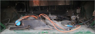

ist es möglich, den Typ 3 Flachmotor ( ich glaube 1600 ccm) in den T2a einzubauen ohne
die Aufnahmepunkte zu verändern?

Wüßte nicht, was dagegen spricht. (Paßt die Bustraverse zwischen Block und Gebläsekasten durch?)
Ansonsten:
Der Block ist identisch mit dem Typ1. Blechkragen hintenrum wirst du dir häkeln müssen und beim TÜV wird's dann lustig. Falls du's ernsthaft vorhast: Es gibt m.W. ein Gutachten für die Zweivergaseranlage des Typ3 auf dem Typ1-Motor. Wenn du das auftreiben kannst und es dir außerdem gelingt, dem Baurat glaubhaft zu machen, daß beides quasi das Gleiche ist, dann wird/sollte er es wohl eintragen.

hab ich selbst nicht vor, nur bei einem gesehen.
Hatte mich etwas verstört...
