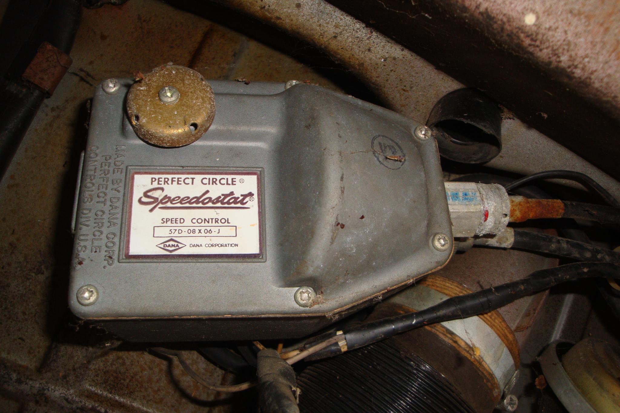

Finde gerade fast jeden Tag etwas am Bus von dem ich nicht weiß was es sein soll.

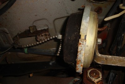

Heute der Speedostat und noch so ein Teil das mit einem Badewannenstöpselkettchen (was für ein Wort ) am Gaszug befestigt ist.

Müsste ne Tempomat sein... Schau mal bei thesamba.com, da gibts sicher infos dazu.

korrekt - ist ein Tempomat...
hatten wir hier auch schon im Forum: viewtopic.php?f=7&t=9200
Es müsste sich am oder neben Blinkerhebel auch ein Bedienteil finden...

Gehört das Teil mit dem Kettchen am Gaszug auch dazu ?

Das andere Teil zwischen den Tachowellen ist der Sensor, wie schnell gerade gefahren wird und die Logikbox.
Es müsste unten noch am Bremspedal ein einfacher Tastschalter zur Deaktivierung geben.
Und eben ein Bedienteil...

Ja - das ist der Servo, der per Unterdruck vom Motor am Gaszug entsprechend zieht um das Tempo zu halten.Riviera hat geschrieben:Gehört das Teil mit dem Kettchen am Gaszug auch dazu ?
