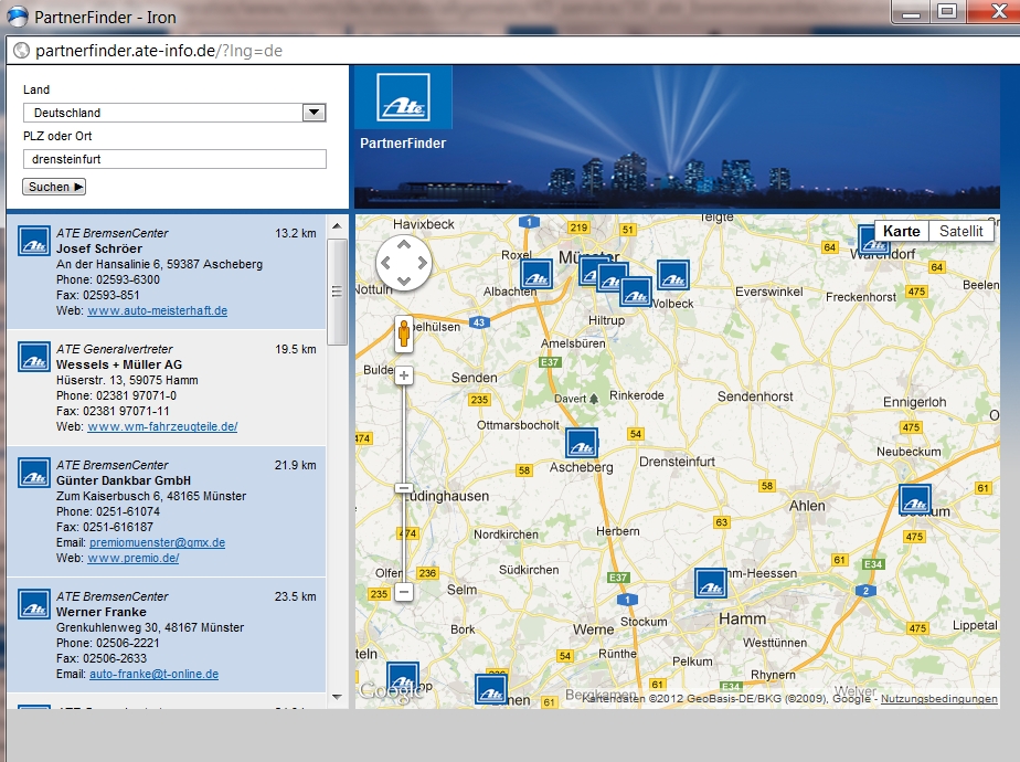

Ich hab zwar wenig Hoffnung, aber vielleicht kann ja einer der ATE-Bremsenspezialisten in deiner Nähe helfen.
Grüße, Thomas
