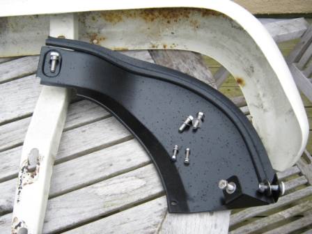

Es gibt so viele verschieden Splash Pans.
Angefangen beim Sickenstoßstangen T1 bis zum T2a/b.
Das T2a Blech sieht ähnlich aus wie das vom T1,passt aber nicht beim T1.Es ist glatt und nicht stark geformt.
Das Blech vom a/b ist sehr stark gebogen und nicht zu vergleichen mit den T1 oder T2a Blechen,
Das hier sind die Zwitterbleche.
Wie schon gesagt sehr stark gebogen.
