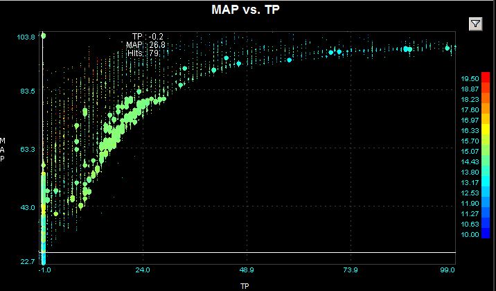

Hier ist einmal ein Diagramm, in dem der Unterdruckwert (MAP) über die Stellung der Drosselklappe (TP) gezeigt ist.
Daran kann man erkennen in welchem Bereich der Drosselklappenstellung sich welche "MAP" Werte einstellen.
Die Dichte der Punkte zeigt die Häufigkeit der Treffer im Fahrbetrieb an.
MAP vs. TP
MAP vs. TP
Sprich man ist eigentlich im normalen Fahrbetrieb zwischen 0 und 25% geöffneter Drosselklappe und der MAP Wert in dem Bereich liegt
zwischen 60kPa und 80 kPa.
Alles darüber ist Beschleunigung oder Vollgas und muss mit einem Gemisch gefahren werden, das den Motor auch kühlt.
Ich hoffe das war verständlich.
