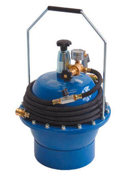

Re: Adapter Bremsflüssigkeitsbehälter für Druckluftentlüfter
Hallo Marcel,
was hast Du mit dem Gerät für Erfahrungen, funktioniert das entlüften damit gut? Ich denke auch darüber nach mir so ein Gerät anzuschaffen, da man immer jemanden zum Entlüften braucht..früher waren die Kinder begeistert, wenn sie mit helfen durften..aber heute
Kennt sonst jemand evtl. ein geeignetes Modell? Bzw. was verwendet Ihr dafür so??
Danke für alle Hinweise,
beste Grüße Mathias

Das ist der Lauf der Dinge, ... wieso sollte es Dir besser gehen.
Ich hatte mir einen Deckel besorgt und einen Anschluss draufgesetzt. Dann kann ich vom Kompressor etwa ein bar draufgeben. Bremspedal unter Druck setzen und schon kann das Entlüften starten.
Bremsflüssigkeitsstand muss dabei natürlich immer beobachtet werden, nach jedem Rat fülle ich nach.

ich habe mit dem Gerät gute Erfahrungen. Der Adapter passt perfekt und es gab bis jetzt noch keine Sauerei
Meine Kinder sind zum helfen noch zu klein, aber das wird noch. Hoffe doch, dass ich dann Unterstützung bekomme.
Grüße Marcel
