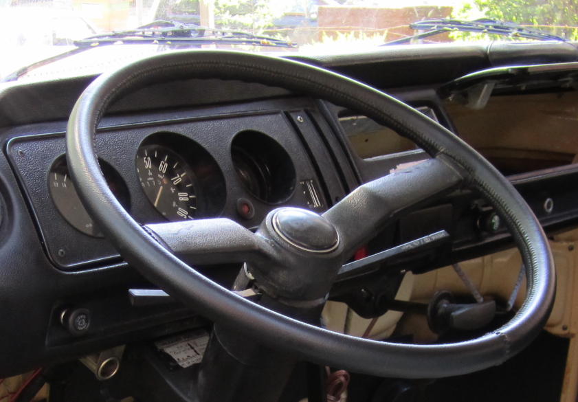

Hier noch einmal ein Bild von unserem Lenkrad:
Das ist allerdings auch Arbeit für einen ganzen Tag, der nicht ohne Bier zu machen ist.
Und dran denken, das Leder sich ordentlich dehnen kann.
Ich finde, es sieht sogar besser aus als vorher.
Und dadurch das es geringfügig dicker ist, lässt es sich auch gut greifen.
Das originale hat irgendwie auf der Haut gebrannt hatte ich immer das Gefühl.
Da scheinen wohl die Weichmacher raus zu gehen.
Und Lackieren halte ich für nahezu aussichtslos. Das ist doch Weich-Kunsstoff.
Da platzt doch jeder Lack ab. Besonders, da sich das Lenkrad selber ja auch "auflöst".

Tanjas&Thomas_T2b hat geschrieben:Hier noch einmal ein Bild von unserem Lenkrad:
Sieht chic aus. Kann es sein, daß Du ein anderes Lenkrad hast? Meines ist weder weich, noch hat es diese Speichenform... Eine US- oder anderes-Baujahr-Version?
Edit: sehe gerade die Folgekommentare, mein Bulli ist ja von 1974, das erklärt dann wohl die Unterschiede.
