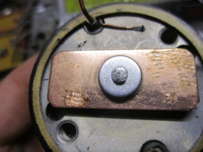

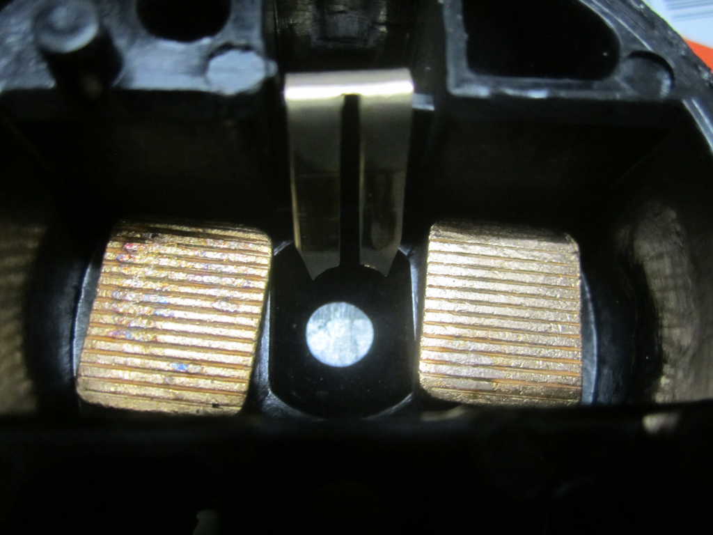

Dann habe ich den Magnetschalter einmal geöffnet um mir die Kupferplatten anzusehen.
Die finde ich eigentlich unauffällig. Das sieht nicht so aus, als hätte da mal was festgeklebt.
Kupferplatte
Kupferplatte
Und das Gegenstück zur Kupferplatte

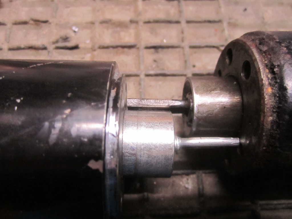

3. Der Anlasser

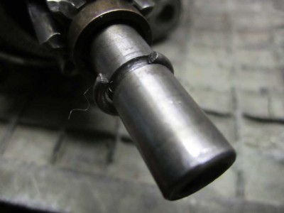

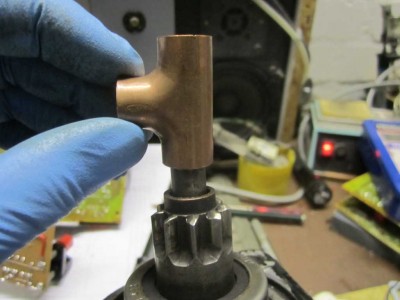

Hier habe ich erst einmal den Überwurf vom Sprengring gelöst.
Dafür habe ich ein Kupferrohr über die Welle gestülpt und einmal mit dem Hammer drauf gehauen.
Dann löst sich das wie von selbst.
Überwurf lösen
Überwurf lösen
Dann muss man noch den Sprengrin von der Achse runter hebeln.
Das ist etwas wiederborstig...

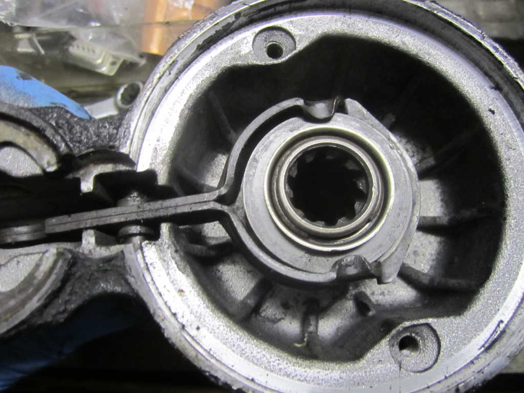

Dann die beiden durchgehenden Schrauben auf der Rückseite lösen und man kann das Vorderteil abnehmen.
Anlasser Vorderteil
Anlasser Vorderteil
Hier hätte ich eventuell erwartet, das etwas klemmt.
Aber die "Schnecke" oder wie das auch immer heißen mag, ist absolut leichtgängig.
Und die Alupaste, die ich als Gleitmittel aufgetragen hatte ist auch noch von guter Konsistenz.
Damit sind ja nun alle Teile die in Bewegung sind abgedeckt.
Ich bin damit etwas ratlos... Ich muss da wohl mal den jetzt eingebauten Anlasser beobachten.
