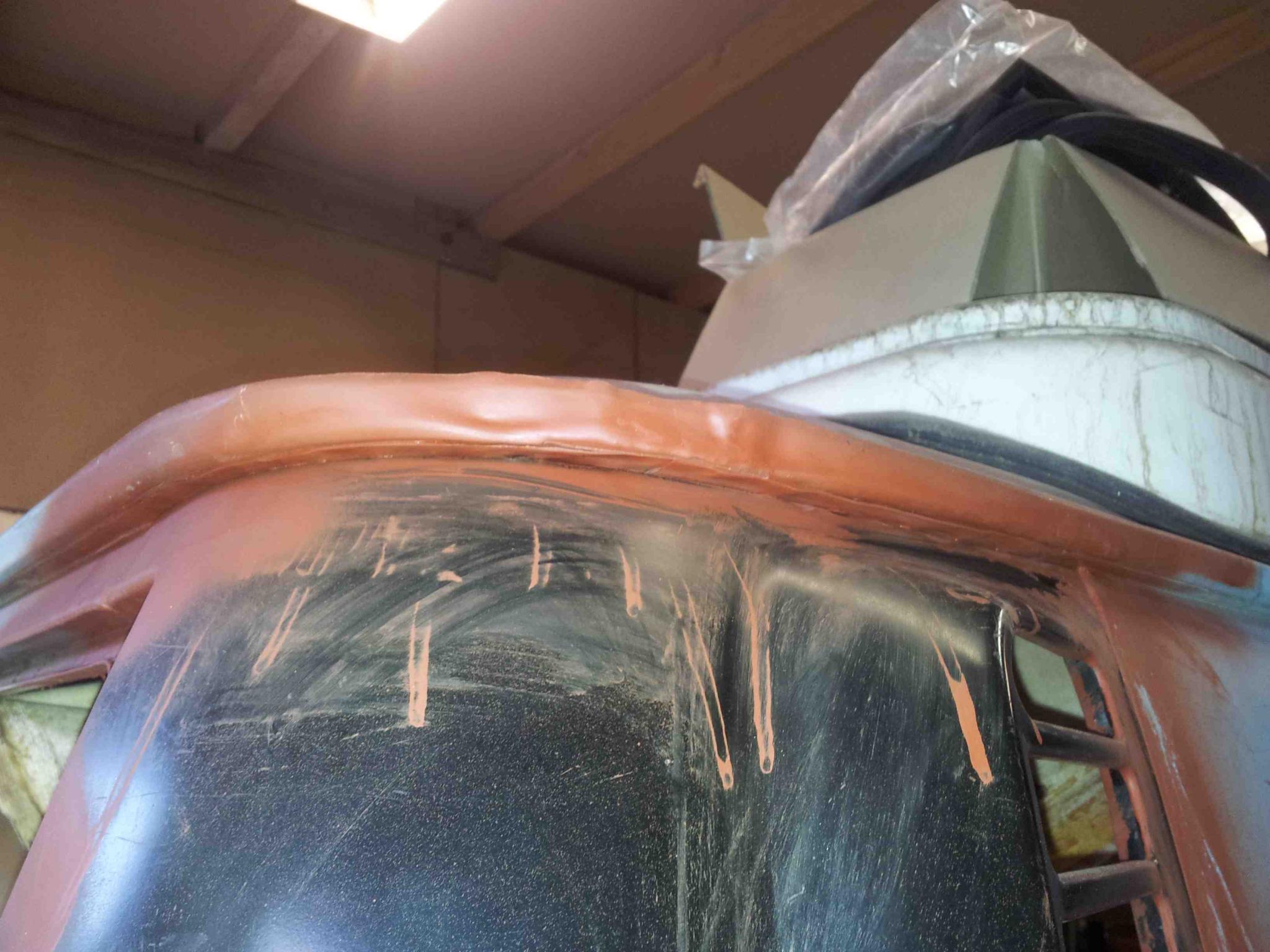

Gleich noch eine Frage hnterher: leider ist die Dachrinne an meinem T2b hinten rechts ramponiert. Was würdet ihr machen, ein neues Stück einsetzen oder zurechtdengeln? Die Substanz ist soweit gut, so dass ein Ersatz nicht unbedingt notwendig wäre. Ich stelle es mir nur relativ schwierig vor, dort oben das Blech in seine ursprüngliche Form zu bringen und müsste mir wahrscheinlich erst ein passendes Werkzeug bauen, um von innen gegenhalten zu können.
Oder hat jemand ein Schlachtfahrzeug, aus dem er das entsprechende Stück heraustrennen kann? Ich brauche den Bereich des hinteren Eckstücks. Bitte um Angebote!

Zurechtdengeln - würde ich sagen.
Es sei denn - das Eckstück wurde bis oben hin ersetzt? Dann solltest Du checken ob das professionell gemacht ist . Und beim Nachschweissen wäre dann auch gleich ne neue Rinne drangestückelt. Sind halt dann nicht zu unterschätzende Verputzarbeiten (Schleifen).

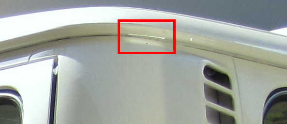

Fehlt da nicht der Abfluss, ich dachte kurz nach dem Ohr wäre der, muss dann gleich mal gucken gehen?

hatten alle Baujahre den Ablauf?
Hab hier mal ein Photo von meinem:
Bei genauerem Hinsehen sieht man schon daß das nicht so sauber gemacht ist. Vielleicht hat ihn der Eckstückersetzer zugeschweißt - den Ablaufschlitz?

Der Ablauf ist schon noch da, der Schlitz ist nur zusammengedrückt worden und dadurch nicht sichtbar.

Nimm dir ein Stück Holz,schleif vorne einen Rundung hin wie an der Dachrinne.Steig auf die Leiter und Klopf das von oben raus.
Feinheiten dann mit einem Alu oder Metallstemmer.
Wenn du da was einschweißt wirst du nie glücklich......
