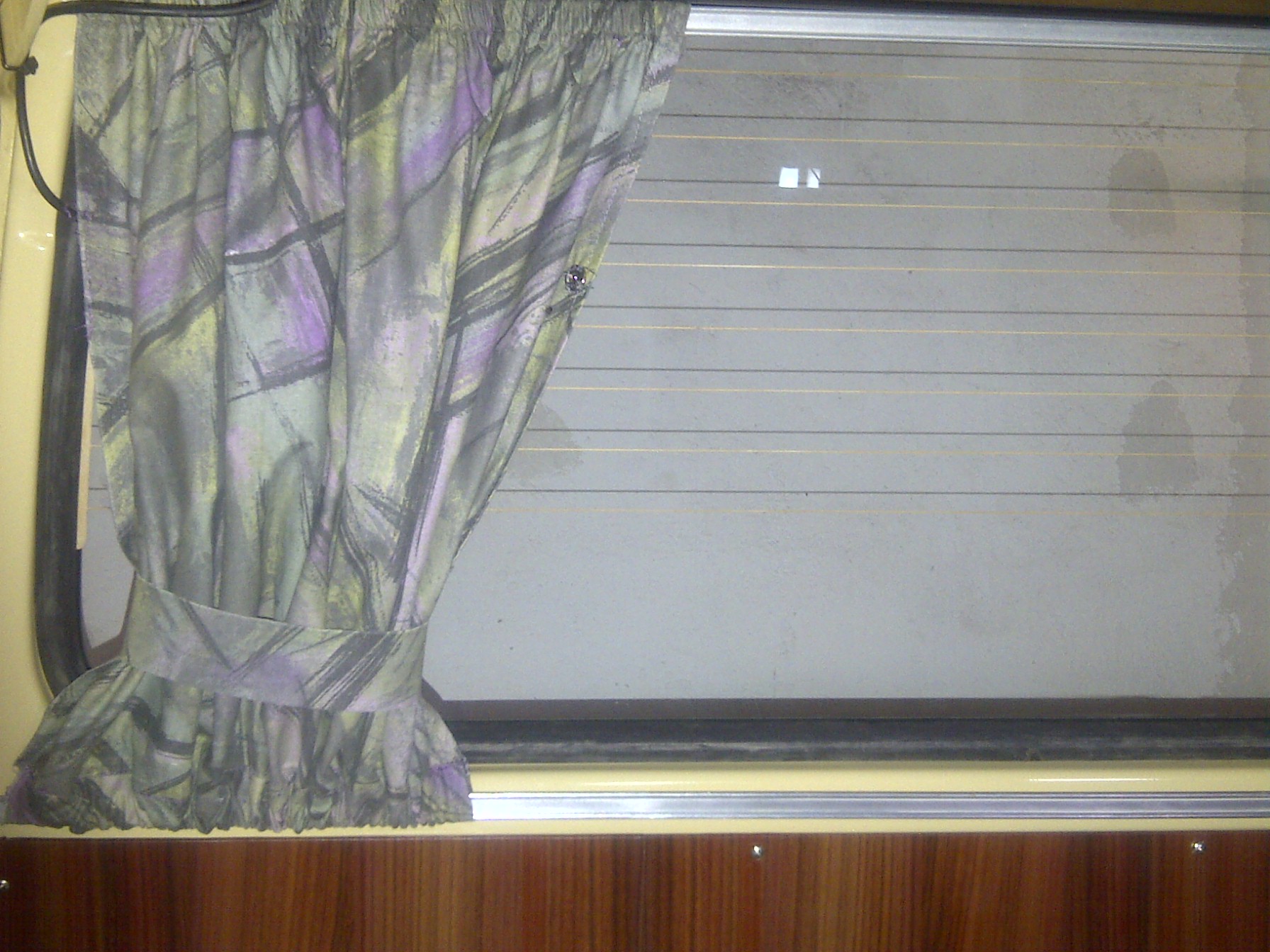

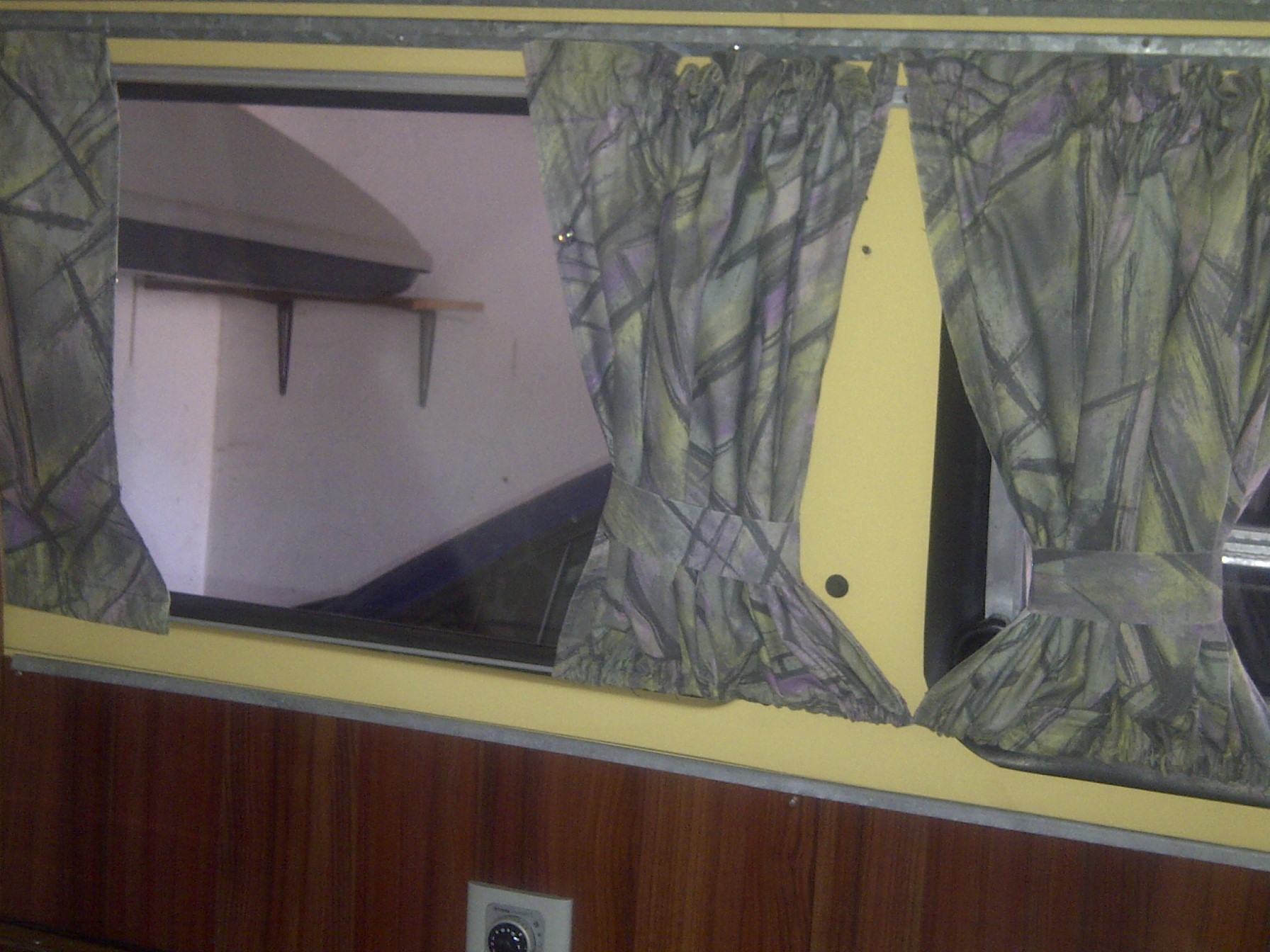

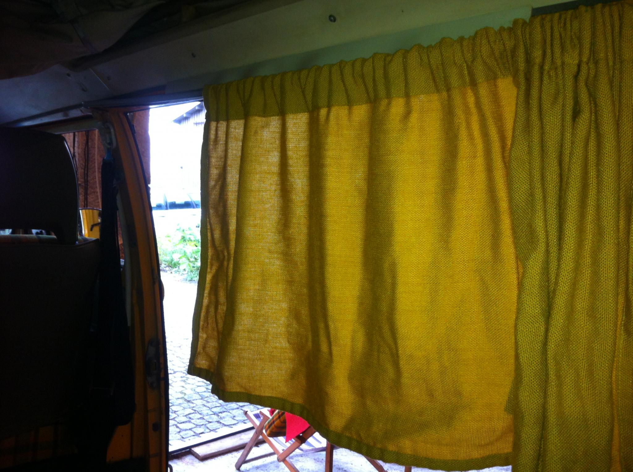

Über der Schiebetür hängt eine Aluminiumleiste. Am rechten Seitenfenster werden die Gardinen oben durch eine Aluleiste und unten durch den elastischen Draht gehalten. An der Heckklappe sind oben und unten Aluleisten verschraubt. An der Fahrerseite gibt es oben und unten je eine durchgehende Aluleisten und einen elastischen Draht.
Anbei noch ein paar Bilder
Markus
Markus

Aluprofil oben, Stahlseil ummantelt unten, wenn ich das richtig sehe. An der Schiebetür selbst ist nichts, die schwingt auf und die Gardine bleibt?
Majocube- danke für die Fotos

Das siehst du genau richtig!sirwilliam hat geschrieben:An der Schiebetür selbst ist nichts, die schwingt auf und die Gardine bleibt?
Ob an der Schiebetüre aber noch ein Gummiist, weiß ich leider nicht!
