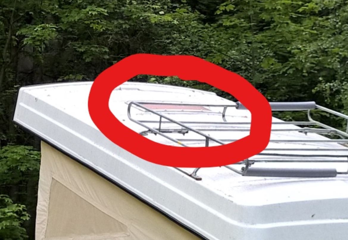

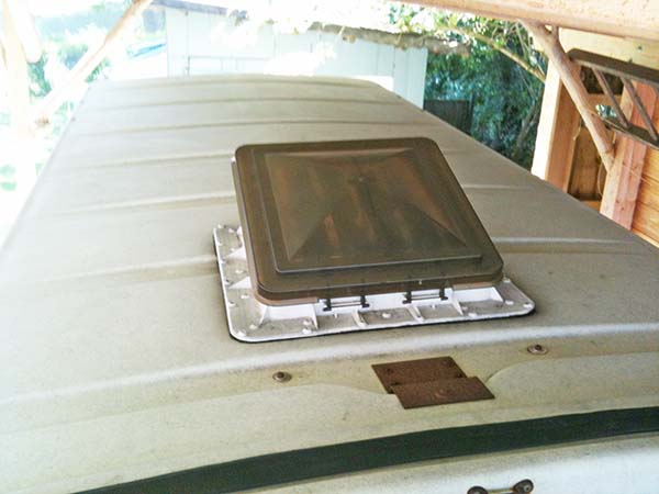

jetzt geht es an mein Aufstelldach. Habe länger recherchiert, aber nichts eindeutiges zum Thema "Dachhaube" gefunden. In meinem T2b Bj.74 ist ein derartiges Teil in KingSize verbaut, das sicherlich nachgerüstet ist. Mir gefällt, dass es eine zusätzliche, insektensichere Lüftungsfunktion bietet und dass Licht von oben reinkommt. Leider ist die "Fiamma"-Haube nicht mehr dicht und sieht auch ziemlich bescheiden aus. Nun würde ich gern wissen, > ob es das Originalteil als kompletten Satz gibt, > wo genau es einzubauen wäre, > ob es mit Zwangsbelüftung ist, und > ob ihr damit zufrieden seid und einen Einbau empfehlen könnt. Ich könnte das Loch im Dach natürlich auch ganz schliessen, denn Reparaturarbeiten in der Hinsicht stehen an einer andereren Stelle ohnehin an.
Hier mal ein Bild vom Ist-Zustand:
Danke für Eure Antworten!

ich wollte es ja nun zurückrüsten, weil wie man sieht die Passform nicht stimmt, und sich an den Stellen die Dichtungsmasse gelöst hat - vermutlich weil sich das Dach beim Öffnen und schliessen verwindet. Ausserdem ist das abgebildete Teil eigentlich für eine dickere Dachhaut gedacht, so dass von innen her ein improvisierter Rahmen gegengesetzt ist.
Soweit ich weiss, ist die originale Westfalia Dachhaube passgenau für's Dach. Jemand im Forum, der so eins hat?

die originale Dachluke ist nix besonderes. Sie sitzt ein Feld hinter Deiner Lukenposition in einem ebenen, sickenfreien Feld. Ist kleiner - läßt sich gegen Federkraft nach allen vier Seiten oder mind. vorne/hinten aufstellen und hat keinen Mückenschutz. Man kann sie von aussen aufziehen. Nicht verriegelbar. Sie baut deutlich niedriger als Deine verbaute - was ein Vorteil ist. Sind aber auch ca 4cm . Ganz ohne Dachluke ist Dein Bus parkhaustauglicher. Bin mit meinem Westfalia Berlin und 205/70 R14 -Bereifung und Normalfahrwerk in jedes 2,05m -Parkhaus reingekommen. Absoluter Vorteil einer solchen Luke ist daß ein Lüften möglich ist. Über Einbrüche über die Westfalia-Luke habe ich noch nie was gehört. Man kommt allerdings mit nem langen Schweissdraht und nem Beobachter an die Türknöpfe dran. Sie hat keinen Einbaurahmen sondern ein Dichtprofil aus Gummi. Dichtheit ist bei der Westfalia-Luke kein Problem. Das Plexiglas wird gerne trüb und rissig. Licht läßt sie aber immer irgendwie durch. Ich weiss gar nicht ob die noch im Handel ist. Taucht in der Bucht nur in Verbindung mit kompletten Schlacht-Dächern auf. Besorg Dir den Westfalia Camping Prospekt bzw. die Camper-Bedienungsleitung vom T2 (oft in der Bucht angeboten) - da ist sie abgebildet und vermaßt. Foto hab ich grade keines verfügbar.

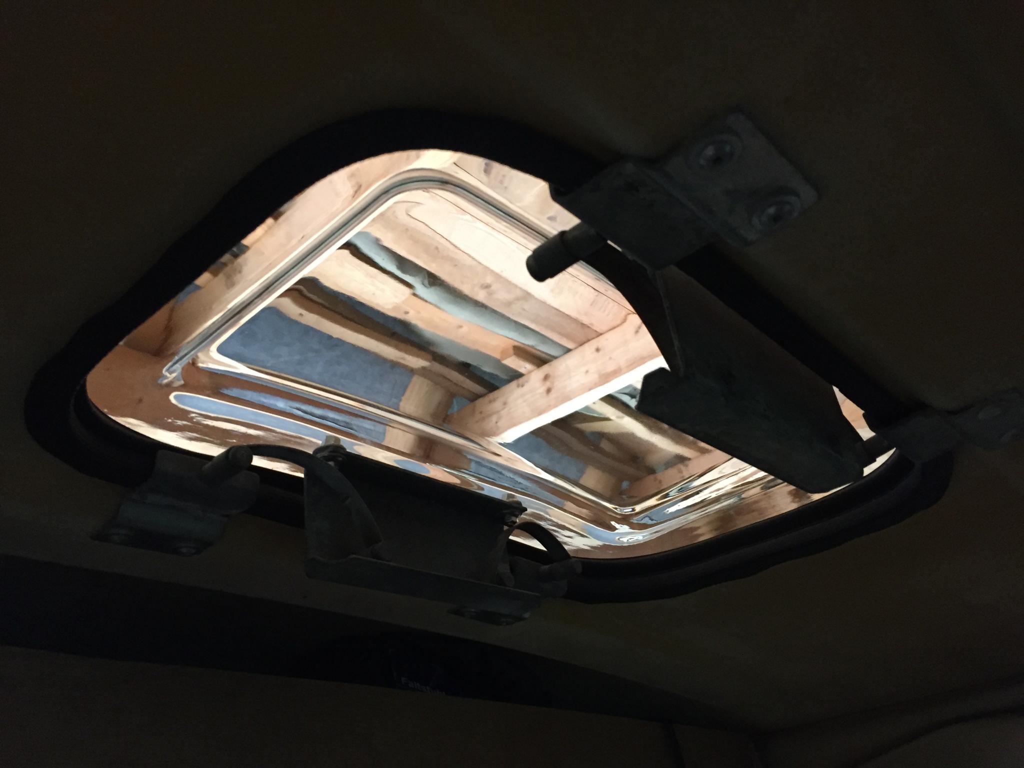

Bei mir ist im Urlaub aus der alten Haube ein Stück um eine Schraube heraus ausgebrochen. Darf passieren nach 40 Jahren. Ob ich irgendwie das Dach beim Schließen verwunden habe oder da vorher schon ein Riss drin war, keine Ahnung.
Beim Günzl-Preis habe ich zwar angesichts des Preises für ein Stück Kunststoff geschluckt. Aber das Ding sieht so klar schonmal toll aus. Meine Original-Haube war total trüb. Ich wusste gar nicht, dass das bei Auslieferung klar war. Die Löcher sind an der richtigen Stelle.
Also zum auswechseln wirklich nur Plug-and-play.

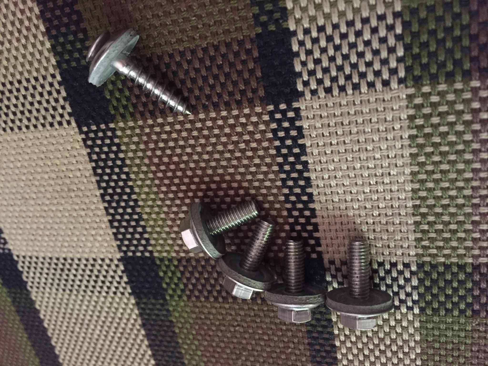

Wir haben hier das Glück, einen Baumarkt "Viohl" mit Schraubentheke und einfallsreichem Mitarbeiter zu haben. Der hat mir acht Sprenglerschrauben verkauft, die eine Scheibe mit Dichtung haben. Die passen wunderbar auf die M5er-Schraube, 16 mm kam, aus Edelstahl. Von oben und von unten je eine Scheibe. Macht n guten Eindruck, ich hoffe, dass es dicht ist (wenn man mal Regen braucht!).
Hier die Schrauben:
Und so sieht das jetzt von unten aus:
