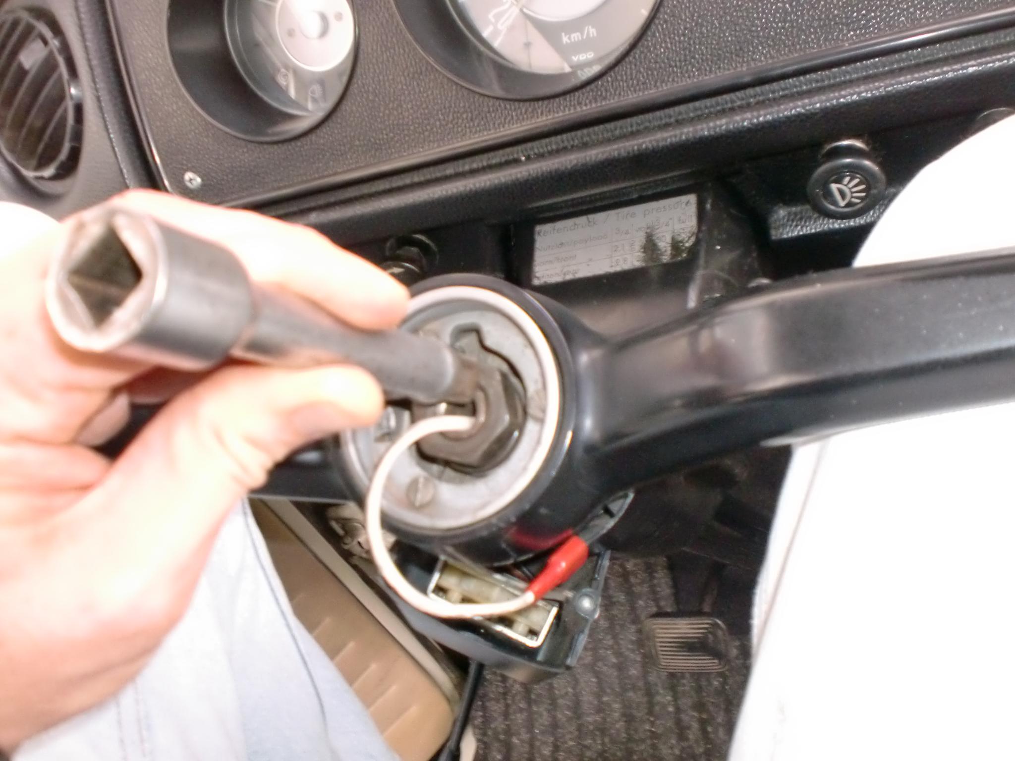

Hupendeckel ab, Mutter ca. 1 Umdrehung lösen (nicht abschrauben), Blinkerhebel lösen.

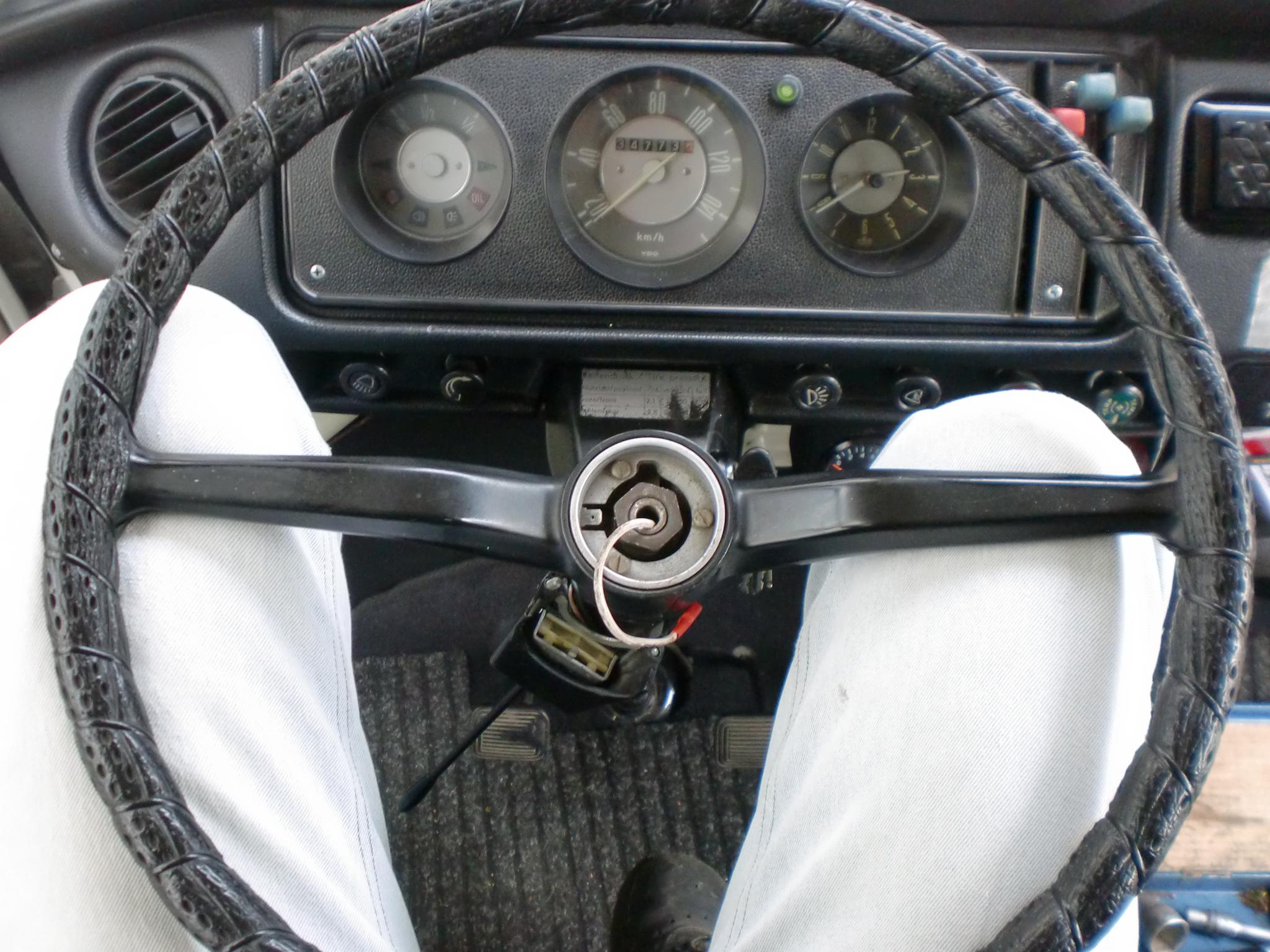

Seine Kniee ganz fest und stramm mit Druck unter das Lenkrad stemmen und eine Eisenstange o. Ä. (ich nehme immer ne 3/4" Ratschenverlängerung) halb auf die Mutter und halb auf die Lenkstange ansetzen und dann mit kräftigem Fäustel (500g) auf die Stange (Ratschenverlängerung) schlagen. Wichtig ist der kräftige Druck mit den Knieen nach oben !
Damit löst sich das Lenkrad ziemlich einfach von der Lenkstange. Dann nur noch Mutter abschrauben und fettisch.

natürlich geht das auch nach deiner Methode, aber wer hat einen ´handelsüblichen´ 3-Arm Abzieher und eine Schraubzwinge und die bearbeitete Scheibe mal eben Griffbereit ? Nach meiner Methode ist das Lenkrad in unter 2min ab, zerstörungsfrei.
Da wird auch kein sicherheitsrelevantes Teil beschädigt. Mit EINEM Schlag ist das ab :wink:
Durch das hochdrücken des Lenkrad drückst du auch die Hardyscheibe (sagen wir mal 1mm) hoch, und durch den Hammerschlag auf die Lenkstange bewegt sich die Hardyscheibe (da aus Gummi) ca. 2mm nach unten und das Lenkrad nach oben. Wichtig ist der feste Druck mit den Knieen nach oben (evtl noch was unter die Füße legendamit man mehr Spannung aufbauen kann). Probiers mal aus :bier:

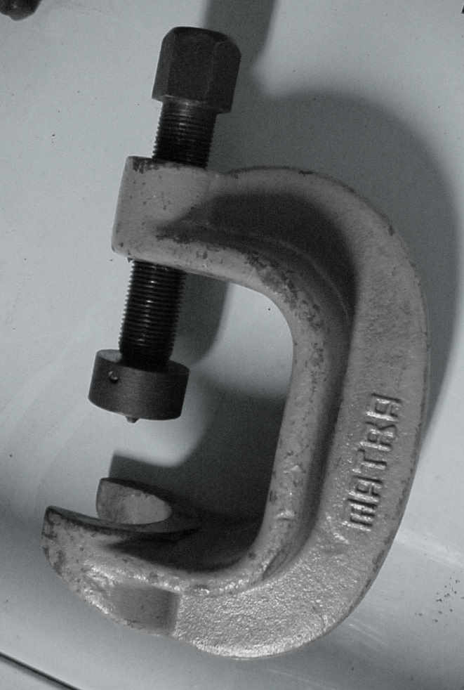

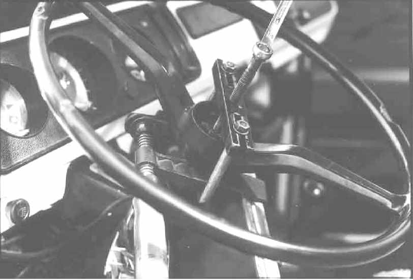

Bei VW gab es seinerzeit für die Demontage des Lenkrades einen speziellen Abzieher,
nämlich das Werkzeug “ 235“:
So wird das Werkzeug VW eingesetzt (Seite 093):
Auf diese (m.E. nach gut improvisierte) Art hat das einst Kappmann gemacht:

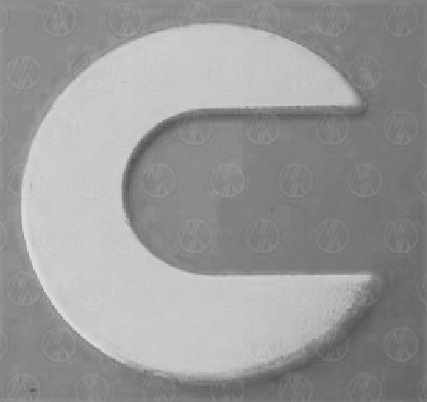

... dann aber bitte so etwas dazwischen bzw. drunter legen:

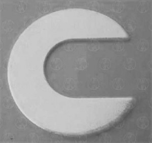

Beispiel Bezugsquelle: https://nlavw.com/home/75-steering-whee ... asher.html
… oder eben Selbstbau

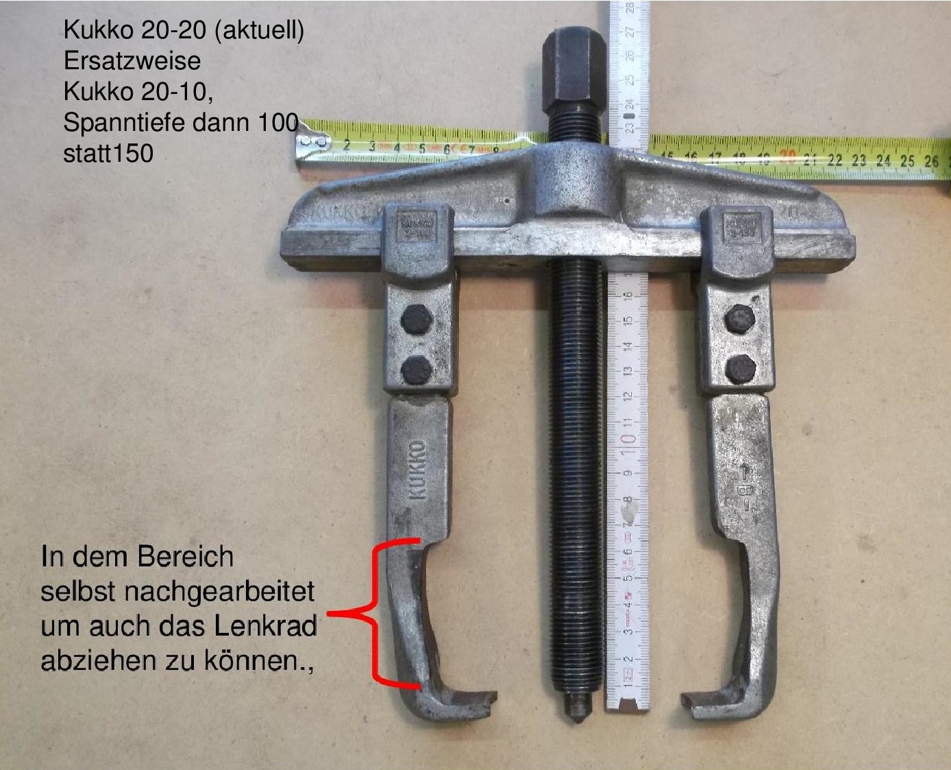

Ich hingegen benutze einen großen Kukko 2-Klauenabzieher, wobei ich die Klauen vorher etwas ausgeschliffen habe, damit sie um die Lenkradnabe passen (Textil-Tape auf die Klauen geklebt, Klauen mit Schraubzwinge gegen gehalten). Als untere Unterlage benütze ich einen dicken 5 mm Ring, der nur zu 3/4 geschlossen ist und dann auch nur auf das Metall der Lenkradnabe drücken kann, ohne den Kunststoff zu berühren. Oben auf dem Lenkrohr, wo die Spindel des Abziehers drückt, habe ich als Unterlage eine im Durchmesser passende Schraube genommen. Den Schraubenkopf hab ich mit einer kegeligen Bohrung versehen, so dass die Spindel eine Zentrierung findet.
