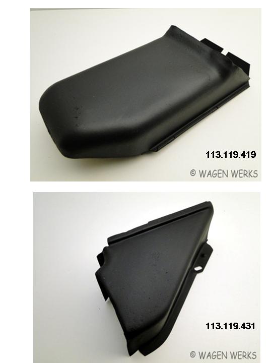

vielleicht mal mit der Fa. Wagenteile reden? Die kennen sich nämlich gut aus und können dich auch beraten. Bei deinem Baujahr dürfte keine Moosgummidichtung verbaut worden sein. Du dürftest noch die Heckschürze haben die man abschrauben kann und dann wird so eine Art Gummilippe in eine Blechnut eingezogen. Der 50 PS-Motor dürfte da nicht original hineingehören, eigentlich ist da der 47 PS Einportmotor drin. Das hat dann allerdings Auswirkungen auf das vordere Motorabschlussblech. Der Abgang für die Hundehütte ist da nicht vorhanden, den muss man sich nachträglich hineinsägen. Diese Teile sind dann auch nötig ---falls nicht schon vorhanden---, um die heiße Luft vom Ölkühler nach außen zu befördern.
