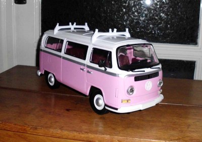

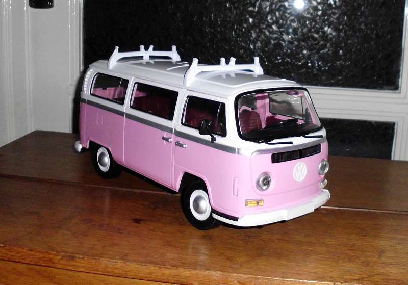

Da ich diese Woche etwas aus dem Verkehr gezogen wurde und nicht nur rumliegen wollte und konnte habe ich noch ein kleines Nebenprojekt begonnen. Ich möchte diesem Modellbulli auf RC und meinem Schweizer ziemlich nahe bringen. Allerdings werde ich Ihn nicht auf T2b umbauen, dazu fehlt dann doch die Zeit.
Das Original:

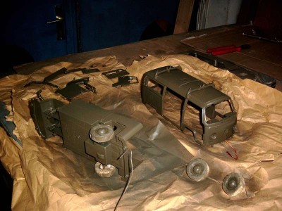

und hier bereits zerlegt in seine Bestandsteile:
Danach ging es schon zum Lackierer. Farbe natürlich original L90D :happy: :

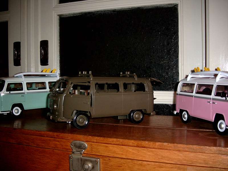

Hier nach dem groben Zusammenbau, noch ohne Fenster und Innenleben:
Nur wenn sich eine fragt warum so viele Bullies.
Der linke in türkis gehört meinem Sohn. Man(n) fängt ja schon früh mit dem Bullivirus an.
Der rechte in pink gehört meine Tochter. Frau natürlich auch es herrscht schließlich Gleichberechtigung :happy:
Und dann natürlich noch einen für Papa, bei dem es etwas anspruchsvoller werden soll. Ein Dachzelt wird er natürlich auch noch bekommen.
Ich bin nur gespannt wenn das Ding fährt, wer mehr damit unterwegs ist. Die Kids, oder der Papa.

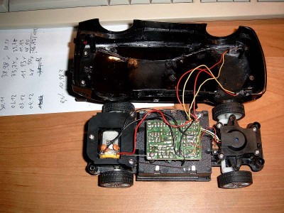

Moin Polle,

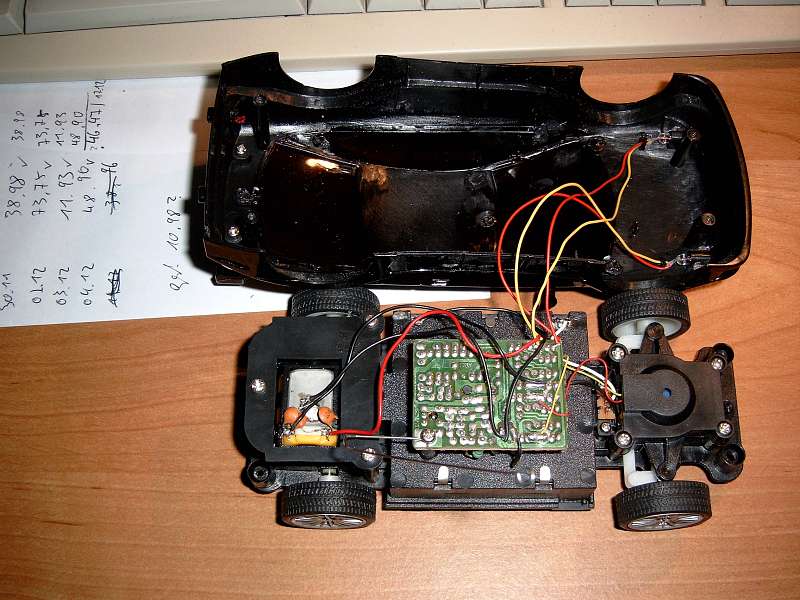

wenn man ein Spenderfahrzeug hat, ist das mit dem elektr. Kram relativ einfach. Man übernehme alle Komponenten 1:1 und fertig :mrgreen: .
OK das eine oder andere Kabel muss man etwas verlängern, sollte aber kein Problem darstellen. Ich glaub die mechanischen Anpassungen werden eine größer Herausforderung, sodass die Lenkung und er Motor auch geschmeidig funktionieren.
Hier mal der Spender von innen. Das Batteriefach unter der Platine soll als Ablage im Kofferraum implementiert werden. Batteriewechsel quasi durch die Heckklappe. Soweit erst mal die Planung.

Wegen dem Rosa war der Bulli auch recht günstig zu haben :yau: . Da konnte ich nicht widerstehen und hab gleich 2 genommen nachdem Töchterchen auch bedarf angemeldet hatte.

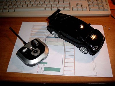

Frank_Hopfner
Beiträge: 800
Registriert: 20.11.2012 19:59
Re: T2 Umbau auf RC in 1:14
Beitrag von Frank_Hopfner »
Hallo! Tolles Thema!
Als ich noch T3-Fahrer war, hatte ich auch mal ein wenig rumgespielt.
Basis war ein Tamiya M-02-Chassi von einem Mini Cooper. Noch ist es zu Warm daussen, das ich auf T2 umbaue.
Hier die Ersten Tests mit der Elektronik-Ausstattung:
http://www.youtube.com/watch?v=iN5AOClUDh8
Gruss, NIko
