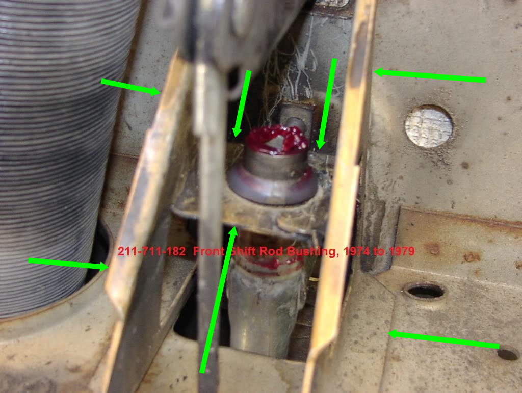

Bin gerade mein alter t2 am umrüsten von ehemalig Automatik zu Geschaltet 2.0l cj motor. Jetzt fehlt mir die Halterung unter dem Schaltknüppel, welche die vordere Schaltstange trägt. Woher kriegt man dieses Teil (Bild)? Ich hab schon ewig gesucht, aber bis jetzt leider erfolgslos. Es sieht so aus, als müsste ich mir es selbst bauen :-)
Kann mir jemand eine skizze machen? Oder hat jemand ein Idee, wie ich dieses Problem löse?

:shock: In 26 Jahren T2-Schrauberei noch nie erlebt, dass dieses Teil nicht verbaut ist, das ist sonst selbst bei Automatik-Bussen dran...
Da wird wohl nur helfen, es aus einem Schlachtauto rauszuflexen. Es sollte aber nicht so schwierig sein, etwas aufzutreiben, da das Ding nie kaputtgeht.
Am besten hier in "Teile suche" ne Anzeige aufgeben.

Ich hab noch ne T2 Fron rumstehen, ich guck mal, ob das da noch dran ist...
