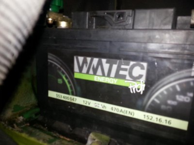

Die Pole können auch andersrum plaziert sein. Bei mir passt das irgendwie, aber nächstes Mal achte ich wirklich drauf wo Minus ist.
Es geht, aber es ist überhaupt nicht praktisch!
btw. 120Ah bekommt man definitv nicht rein.
