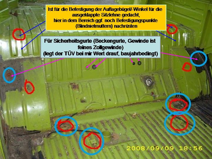

Hallo Pitang,
Pitang hat geschrieben:2.) Kann mir jemand die genauen Bodenaufbau-Pläne/Masse/Ausschnitte usw. (Besonders Dicke+unter Klappbank ja/nein) bei der Helsinki-Ausstattung mitteilen?
So ist es bei mir gelöst (Helsinki im Modell T2 a/b):Die Bodenplatte befindet sich in der Höhe von 2 (siehe Einbauanleitung bzw. geringfügig drüber (bitte selbst nachmessen, ich weiß das absolute Maß leider nicht mehr).
Klotz 3 hat eine derartige Höhe, so dass die Klappbank auf das Niveau des Bodens gebracht wird.
Anmerkung: Wie man auf der Einbauanleitung sieht, geht die Bodenplatte nicht durch, sondern endet an der C-Säule (einschließlich).
Für die hintere Sitzbankbefestigung werden die sogenannten Hammerschrauben benötigt.
Ich hoffe, dass das hilfreich war.

ich hab einen 75er Helsinki und hab gerade die komplette Innenausstattung ausgebaut.
Ich kann bestätigen das der Boden nicht komplett unter die Sitzbank geht.
Bei mir ist die unterste Schicht einen ca. 10mm dicke Isolierung.
Darauf war eine Holzplatte (dünn ca. 4mm..genauer müsste ich messen).
Darauf eine Folie und dann der orange Teppich.
2 kleine holzplättchen sind auch unter der Rückbank.

Hallo Andy,
die äußeren Abmessungen der Bodenplatte bei meinem T2a/b sind 152,3 cm in der Breite und mindestens 127 bis max. 130 cm in der Länge. Überprüfe bitte Deine benötigte Breite indem Du das Maß von den C-Säulen rechts zu links aufnimmst und mit meinem vergleichst. Die Länge konnte ich nicht genau bestimmen, weil ja meine Klappbank eingebaut ist. Sicherlich hast Du Verständnis dafür, dass ich diese nicht extra ausbauen wollte. :(
Die Klappbank liegt jedenfalls auf dem Boden auf und es besteht eine Überlappung von ca. 2 - 3 cm.
An die Ausschnitte vom Gaskasten zur Entlüftung sowie Küchenblock bin ich leider nicht mehr heran gekommen. Hier empfiehlt es sich eine Schablone aus Pappe anzufertigen und die Maße dann zu übertragen.
Ich hoffe das hilft ein wenig weiter.
Gutes Gelingen!
PS: Zur Schiebetür hin befindet ist auf dem Boden eine aufgeschraubte Alu-Leiste mit Riffelung.
