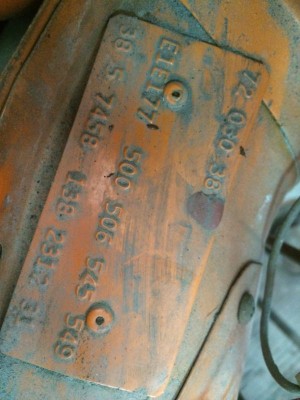

Und hier ein Bild der M-Plate.
Bitte sehr und Danke für Deine Hilfe!

anhand der Fahrgestellnr. handelt es sich um einen T2b Bus Typ 22, Modelljahr 76, produziert Ende 1975 anhand der niedrigen laufenden Nr.
Hier war selbstverständlich Canyonbraun lieferbar :D
aber laut M-Plate um einen 77iger Typ 23 in Leuchtorange mit 70 PS :?:
Evtl. passen die Papiere nicht zum Auto. Mach mal Foto von der Fahrgestellnr im Motorraum
