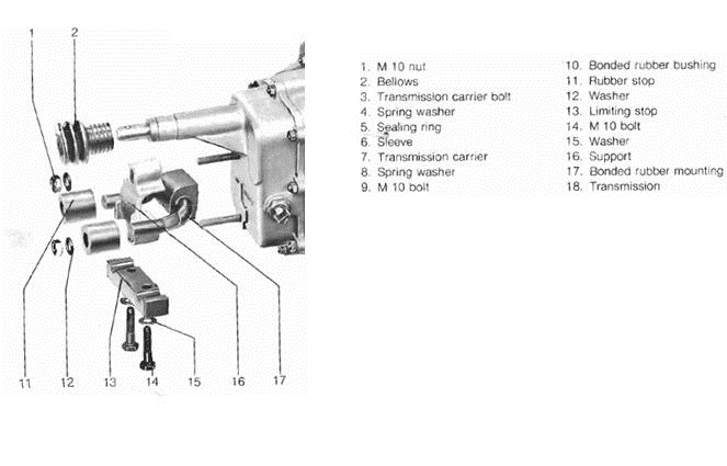

kann mir jemand die Wirkungsweise der beiden Gummihülsen, die über die beiden, ich sag mal Finger dazu, geschoben sind, die die vordere Getriebeaufhängung darstellen.
Wenn ich das richtig sehe, ist die eigentliche Dämfpung in dem Gummi des Bogens. Diese beiden Gummis, die über die Finger geschoben sind, sitzen hinter der Verschraubung und wirken irgendwie sinnlos. Warum ist das so?

Hallo Helmut,
Nun alles klar?
kannsnichlassen hat geschrieben: ... Wirkungsweise der beiden Gummihülsen, die über die beiden, ich sag mal Finger dazu, geschoben sind, die die vordere Getriebeaufhängung darstellen.
Nee, nee... kann man so nicht sagen. Hier werden die Seitenkräfte durch 2 x Position 11 aufgenommen.kannsnichlassen hat geschrieben: Diese beiden Gummis, die über die Finger geschoben sind, sitzen hinter der Verschraubung und wirken irgendwie sinnlos.
Ja, aber mit 17 nur für die Kräfte, die nach oben, unten, vorn und hinten gerichtet sind. Für die Seitenkräfte braucht dieser Bügel die Gummis mit Pos. 11!kannsnichlassen hat geschrieben:.. Wenn ich das richtig sehe, ist die eigentliche Dämfpung in dem Gummi des Bogens.

Hallo Norbert, leider noch nicht so ganz. Ich habe eine ganze Menge Literatur gewälzt, aber keine genaue Zeichnung gefunden, wo genau die Gummis sitzen müssen. Die Gummis können doch nur Seitenkräfte aufnehmen, wenn ich sie mit in die Verschraubung nehme, also in der Nummer 13 einklemme. Die ist aber so vom Durchmesser, dass sie genau auf den Durchmesser des Metalls passt. Bei mir waren die Gummis aber auch hinter der Verschraubung und das wirkt immer noch irgnedwie funktionslos. Auch wenn ich es am Ende nicht ganz verstehen sollte, sag`mir doch bitte, wie genau ich sie platzieren soll.

Die runden Gummis 11 klemmen praktisch den Support 16 ein bzw. legen sich daran an. Somit werden sinnvoll die seitlichen Bewegungen des Getriebes begrenzt und es kann dadurch zu keiner Schallübertragung vom Getriebes zur Karosse kommen.
Ich hoffe, dass es nun klarer geworden ist.

Jouh, nu hats gefunkt. Danke, das ist das einzige Buch, was ich noch nicht durchgesehen hatte.
