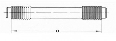

Ich bin gerade dabei an einem AS-Motor den Austausch der Stösselschutzrohre vorzubereiten.
Habe als Ersatzteile bereits neue Rohre unklarer Herkunft mit Gesamtlänge 200mm/180mm von Balg zu Balg aus meinem Teilefundus.
Die alten sind noch nicht ausgebaut, Köpfe noch montiert. Längenmessung so gut wie unmöglich.
Die "So wirds gemacht" fordert 190mm von Balg zu Balg.
An anderer Stelle liest man von "Vorrecken" der Rohre :wall: .
Ich vermute daß ich die falschen Ersatz-Schutzrohre liegen habe. Bei den einschlägigen Anbietern wird kaum zwischen Längen unterschieden.
Nur zwischen Rohren für 1200 und für 1300-1600ccm.
Mal wieder so ein typisches gaaanz einfaches Typ 1-Motorthema. Ich liebe ihn nicht - den Käfermotor . Fängt mit der Anlasserschraube beim Motorausbau an........ und endet bei der Anlasserschraube beim Wiedereinbau des Motores. :motz: Ganz zu schweigen davon daß man zum Stösselschutzrohrtausch den halben Motor auseinanderrupfen muss.
Wo erhalte ich mit 100%iger Verlässlichkeit die richtigen Schutzrohre? Ist das Maß 190mm von Balg zu Balg die richtige Angabe?

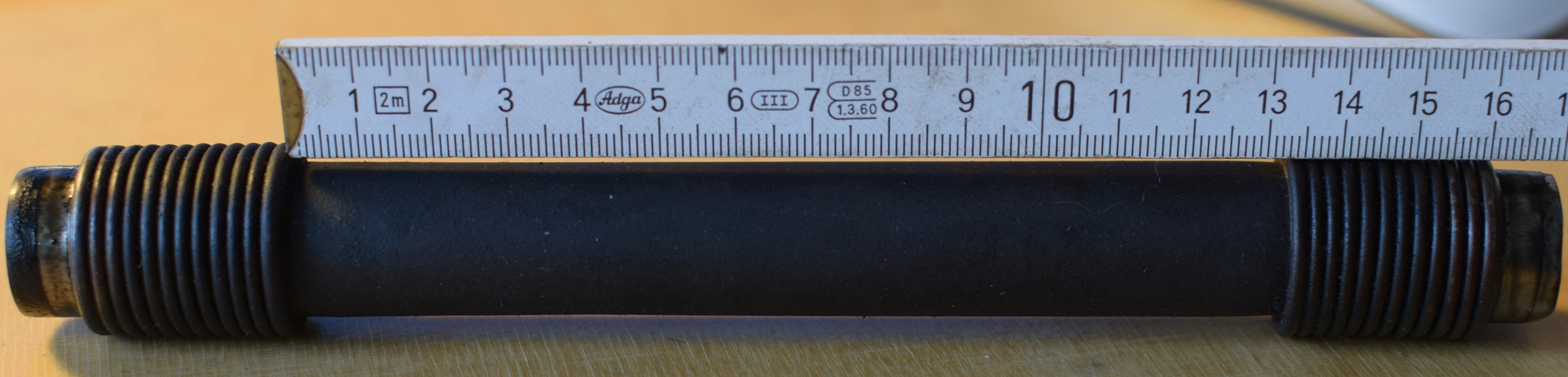

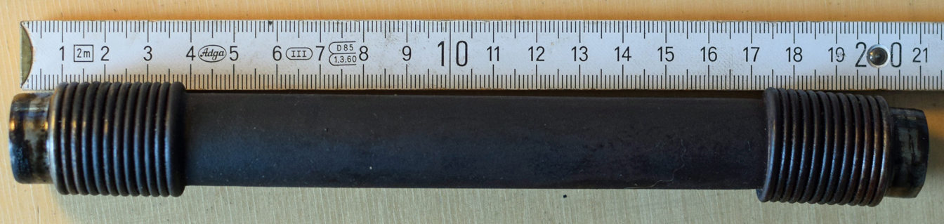

hilft das hier weiter? Über die 100stel können wir dann immer noch streiten :mrgreen: !
Die Rohre sind aus einem 1971er 1600ccm AD Motor, der AS müsste baugleich gewesen sein, nur die Legierung war halt anders?!
Die Teile sind bauzeitlich und "in situ" entnommen, also nicht nachträglich auseinandergezogen oder gestaucht worden. Die Faltenbalge und Kragen haben auf beiden Seiten die gleiche Länge, also symmetrisch. Alle Rohre sind am Zylinderkopfende leicht abgewinkelt, das entsteht, wenn ich mich richtig entsinne, einfach bei der Montage da die Bohrungen im Kopf und Block nicht auf einer Achse liegen.... oh, 9.24Uhr... ich fang dann mal an zu arbeiten (mit öligen Fingern) :wink:

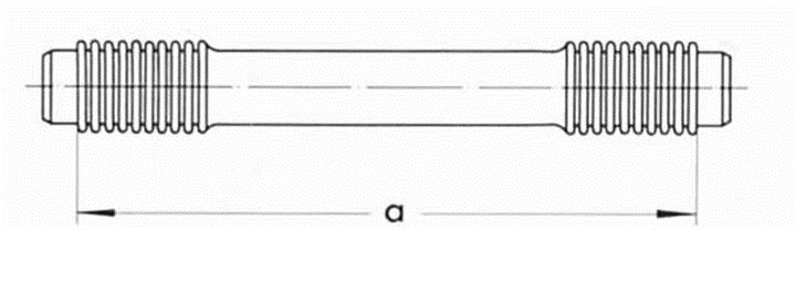

ulme*326 hat geschrieben:Die "So wirds gemacht" fordert 190mm von Balg zu Balg.
... richtiiiich. :wink:
ulme*326 hat geschrieben:... Nur zwischen Rohren für 1200 und für 1300-1600ccm.
Neue Rohre sollten bzw. brauchten nicht auf Maß gezogen werden, so war das jedenfalls seinerzeit bei den VW-Ersatzteilen. Wie sich das heute bei Repros verhält kann ich nicht einschätzen. :?
Das Maß beim 1200er (VW Teilenr. 109 335 113) ist eben 180 mm und beim 1300/1600 er (VW Teilenr. 109 335 311) 190 mm. Ich möchte auch nicht empfehlen, ein Schutzrohr vom 1200er auf das Maß vom 1300/1600 er zu ziehen.
Auch im eingebauten Zustand kannst Du die Länge von Kragen zu Kragen gut bestimmen, einfach ein Stückchen Schweißdraht in der angegebenen Länge zum Vergleich parallel halten. :wink:

Von Balg- zu Balg AussenKannte sind meine ca.188mm nach Einbaulage zusammengedrückt. Würde bedeuten, dass Du Deine je Balg 5mm strecken müsstest. Probier es aus - ich würde mir da keine Gedanken machen und die so einbauen.
Meine haben auch noch die weißen Dichtungen und die sind nach 40 J.völlig glatt und geschmeidig, vielleicht etwas geschrumpft wer weiß. Undicht war mein Motor an anderen Stellen.
