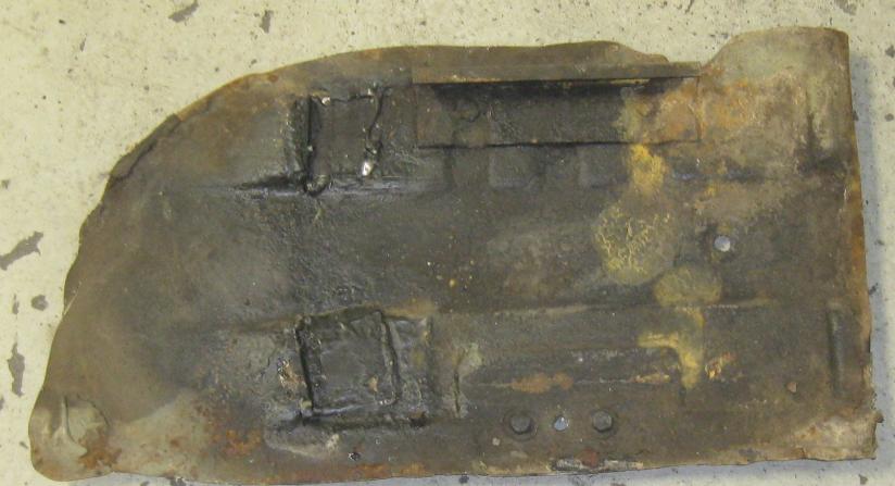

ich habe die Batteriebodenbleche ersetzen müssen und dabei die originalen Batteriehalter am kaputten Blech abgemacht und auf der linken Seite angeschweißt. War für mich die einfachste Lösung.
Grüßle
Werner

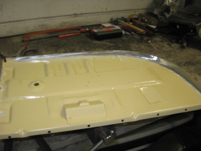

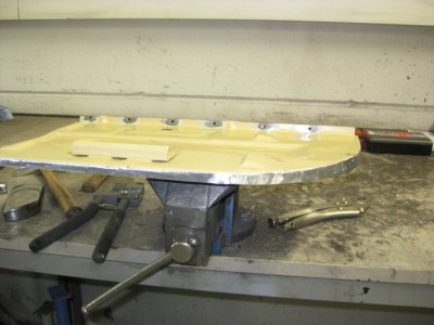

Moin Jochen,
ich habe mir für den Batterieboden Halter gebogen und vor dem Einbau angepunktet.
Man kann die Winkel auch sicherlich anschrauben,
das hatte Westfalia damals auch gemacht.

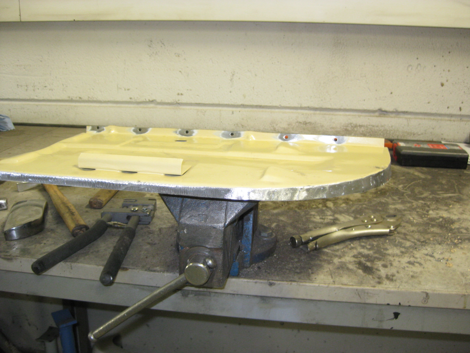

Re: Halterung 2te Batterie im Motorraum links
Hier hab ich noch ein Bild vom geschraubten gefunden;-)
