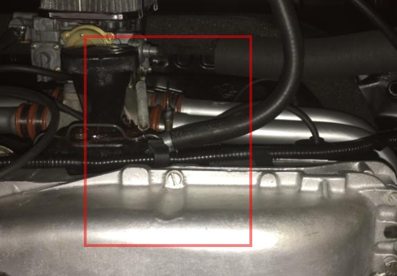

- Beiträge: 2620
Re: Länge Ölpeilstab Typ4
Länge insgesamt 289,5mm
bis min. 242mm
bis max. 232,5
vom 1,7l CA. Keine Ahnung wie das auf andere Motoren kompatibel ist...
der ist übrigens da plaziert:
mfg
Jan
bis min. 242mm
bis max. 232,5
mfg
Jan
