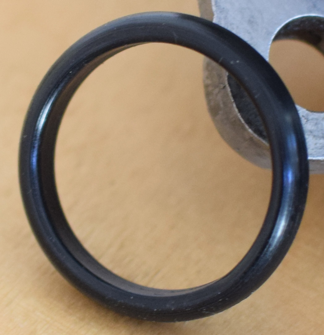

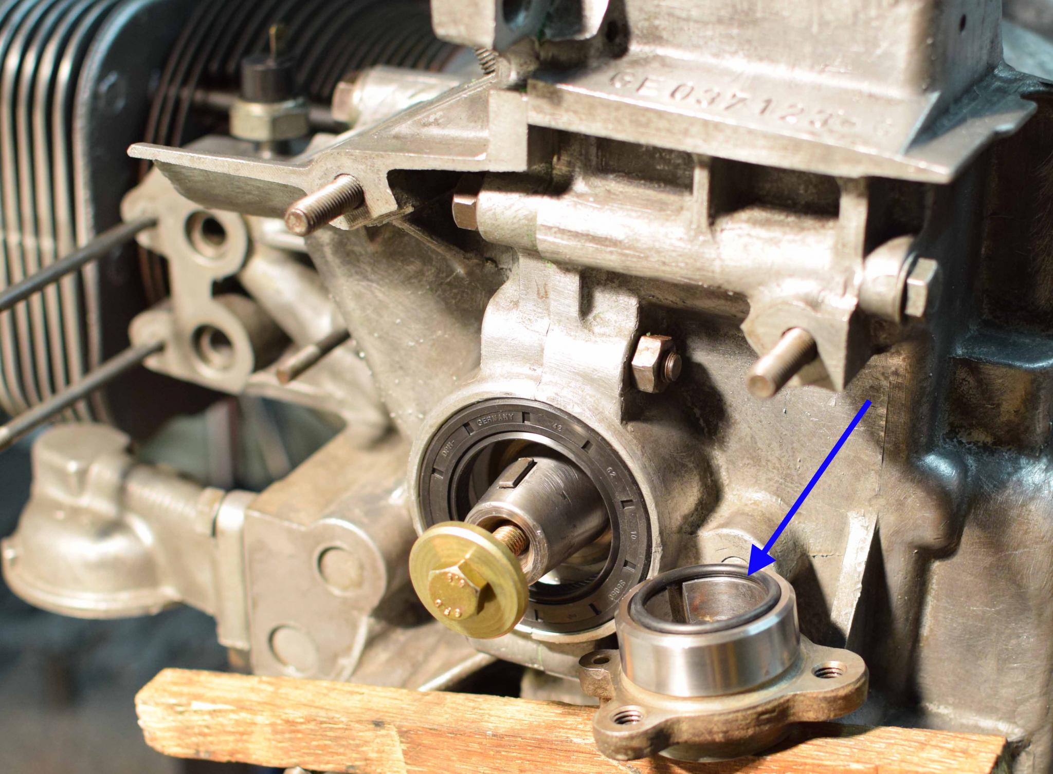

Wieder eine Frage an die Motorenbauer unter Euch:
-Im Handbuch ist in der Explosionszeichnung ein Dichtring dargestellt und ich habe diesen hier in dem Dichtungssammelsurium gefunden.... ist der richtig so?
-Dichtet Ihr die zentrale Schraube mit allseits bekannter Mumpe mit ein oder ist die nur trocken angesetzt?
-Ich habe meiner grossen Stimme aus dem "Off" folgend den vorderen Simmering (auf der Schwungradseite) mit Dichtmittel (gaaanz dünn) eingesetzt- dies solle man tun, wenn man nicht sicher ist, dass die Motorhälften gaaanz genau aufeinander liegen...
Würde mich wie immer auf eine Antwort freuen... muss ja weitergehen!
Vielen Dank und schönen Sonntag!
Grüße aus Magdeburg
Hubertus

Re: Lüfterradaufnahme Simmering + Dichtring + Dichtmittel?
Hallo Hubertus,
ja der Gummiring gehört da an den Flansch für das Lüftungsrad.
Bei mir klebt der alte noch daran....
Ob die Schraube auch zu dichten ist weiß ich nicht sicher, aber rein vom Aufbau her Dichtet ja der Ring ab.
Mir ist beim zerlegen auch ncihts aufgefallen, das da Dichtungsreste wären.
Hallo Daniel,
nun hatte ich mich schon darauf eingerichtet, mich selbst zu beantworten.... also vielen Dank für Deine Auskunft. Der Dichtring auf der Lüfternabe fehlte bei mir und war dann wohl ein weiterer Grund dafür warum der Motor so aussah wie er eben aussah... Nun hatte ich auch gerade erst noch bevor ich deinen Kommentar gelessen hatte, ein kurzes Gespräch dazu mit meinem Teileversorger: Der O-Ring dichtet ja nun ab, daher muss die Schraube mit der dicken U-Scheibe an der Nabe nicht weiter behandelt werden, ausser Schraubenlack als Sicherung.

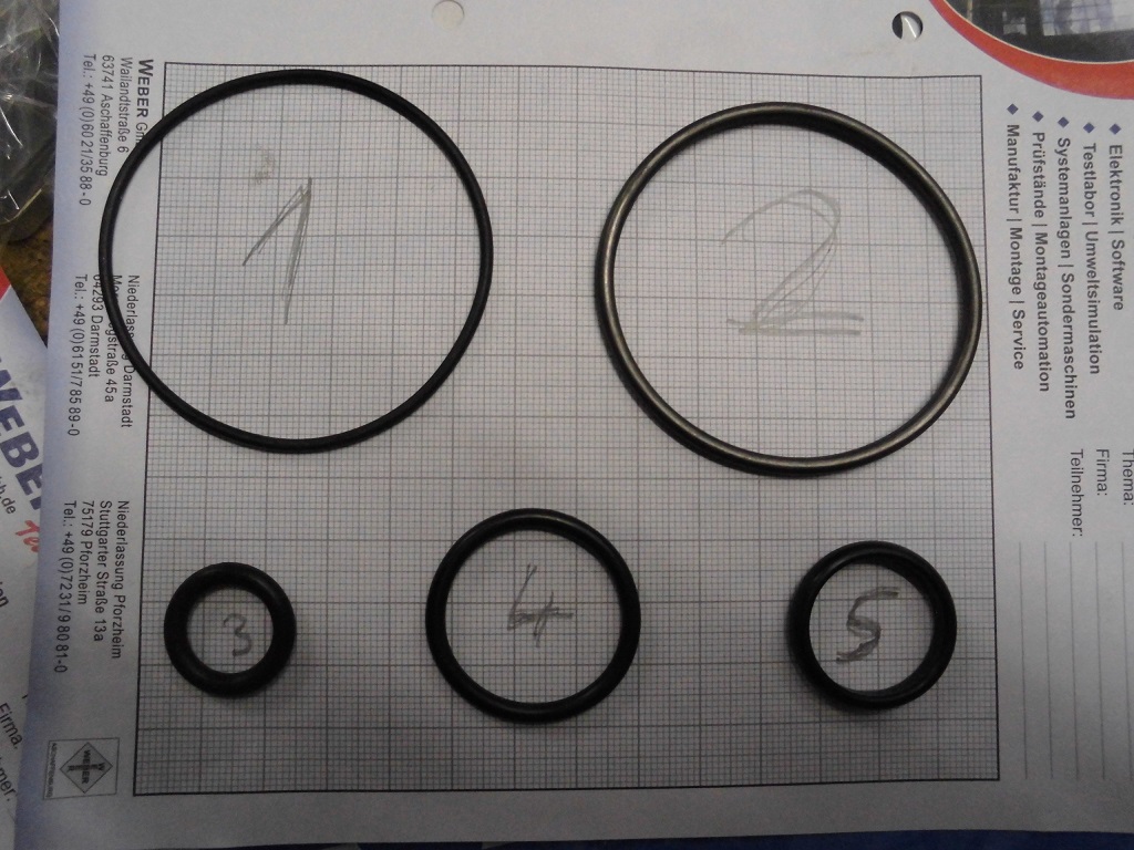

Volvo-boy
- Beiträge: 761
Hallo Hubertus,
du bist ja schon weiter.
Hab deshalb mal eine Frage an dich.
Hab meinen Dichtungssatz angeschaut.
Darin gibt es ja eine Menge O-Ringe-
Großer Grüner für den Deckel unten
Dann 8 Grüne und 8 schwarze für die Stößelrohre.
Dann nochmal 5 O-ringe, siehe Bild. 1= ?? Minimal größer als die 2
2= Dichtring Schwungscheibe zu Kurbelwelle
3 = Ölansaugrohr
4 = O-Ring Flansch Lüfterrad
5 = ??
Was meinst du?
Daniel
3 = Ölansaugrohr
5 = ??
Was meinst du?
Daniel
kabul
- Beiträge: 575
- Registriert: 09.12.2014 20:51
Hallo Daniel,
weiter ist nicht unbedingt auch schlauer
, vor allem wenn man die ganzen Teile aus der Wundertüte nicht mit den ollen ausgebauten, weil nicht vorhanden gewesenen Dichtungen vergleichen kann.... soon Schiet...
2 und 4 sehe ich so wie Du,
1 so wie ich das sehe gehört die zur Ölpumpe,
3+5 habe ich selbst noch nicht ergründet... ist die Nr. 5 bei Dir auch ein O-Ring, der auf der Innenseite abgeflacht ist?
Schaue Morgen mal nach und gebe laut, wenn ich was rausgefunden habe...
Grüße aus Magdeburg
Hubertus
Grüße aus Magdeburg
Hubertus
Volvo-boy
- Beiträge: 761
Hallo Hubertus,
ja der o-Ring Nr. 5 ist nicht Rund, sondern hat innen und aussen eine kleine Fläche bzw. ist im Profil Oval.
Das mit der Ölpumpe muß ich mal bei der alten schauen. Ich weiß sicher das zwischen Motorgehäuse und Ölpumpe eine Papierdichtung war.
Hat auch die vier Löcher für die Gewindezapfen. Aber vielleicht hat die Pumpe ja noch eine Nut wo der Ring drin sitzt.
Grüße Daniel
Grüße Daniel

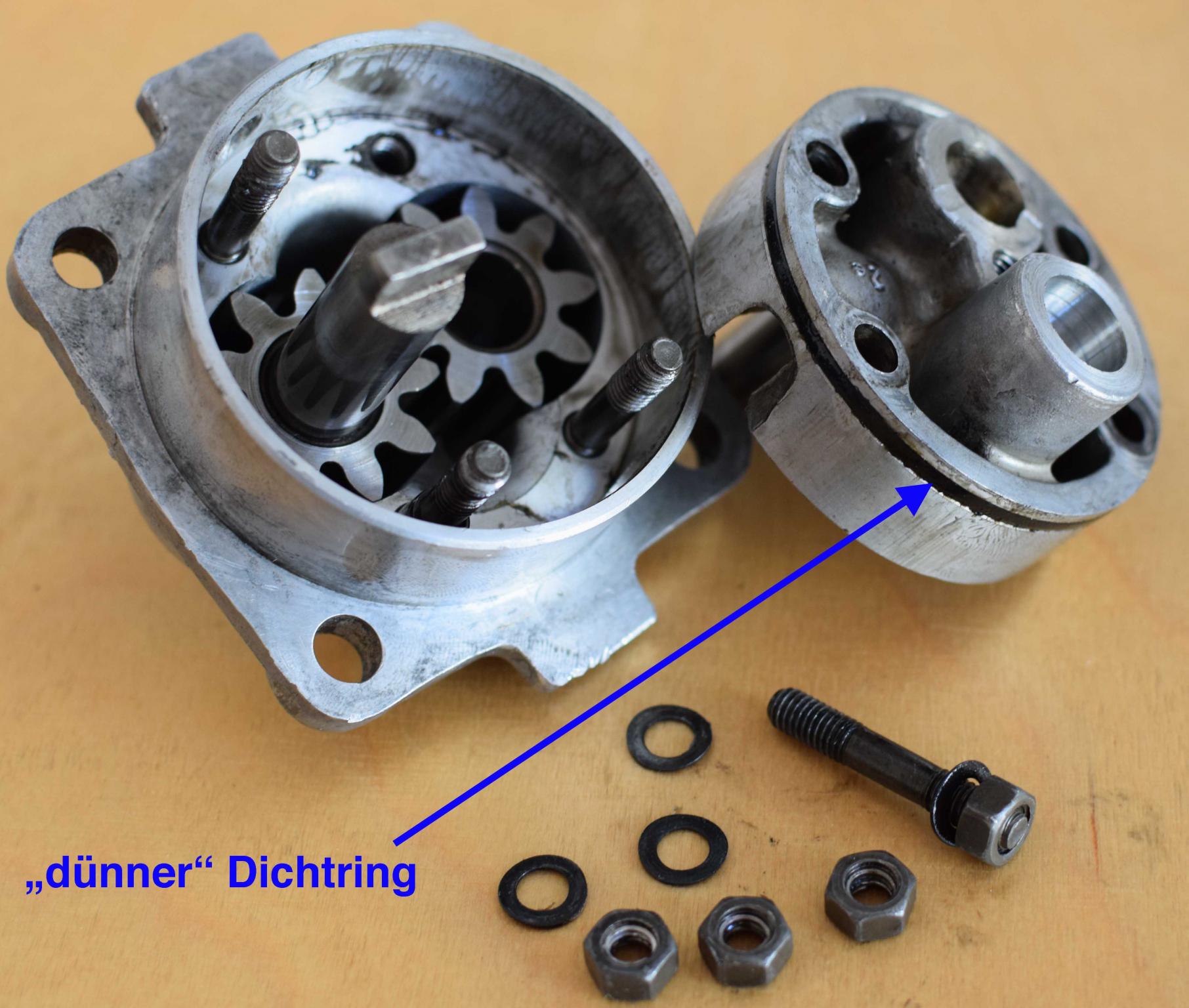

kabul
- Beiträge: 575
@ VolvoBoy / Herr der Ringe
der könnte zum Verteiler gehören....
und der dünne große Ring hierhin?!
Frohes schaffen!
Hubertus
Frohes schaffen!
Hubertus
Volvo-boy
- Beiträge: 761
Hallo Hubertus,
das hört sich doch gut an.
Klar der Zündverteiler....diese Anbauteile sind in einer anderen Kiste...da ja später benötigt.
Und das mit der Ölpumpe muß ich mal schauen, hab eine stärkere 30mm von Ahnendorp.
Dann wäre ja das O-ringe Thema geklärt.
Grüße Daniel

stoevie
- Beiträge: 256
gibt es diesen O-Ring aus dem Bild oben, der mit dem blauen Pfeil gekennzeichnet ist, auch einzeln? Finde da bei den einschlägigen Händlern nichts, oder es ist anders beschreiben.
Wäre über Hilfe dankbar, denn ich vermute, Dass der Motor immer noch da in der Ecke "sabbert".
Danke
stoevies
Danke
