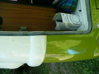

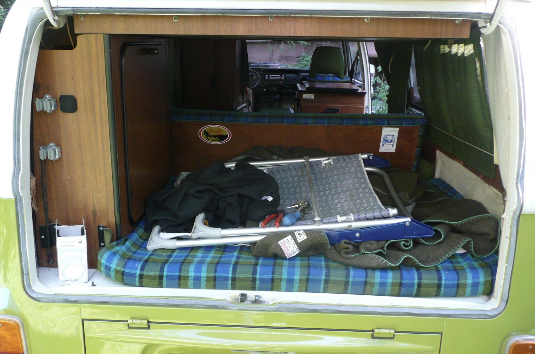

Hallo Zusammen,
ich habe die alte Dichtung (schlechter Nachbau entspricht in keinster Weise dem Original) heute entfernt und mal die Neue probeweise eingesetzt noch ohne Kleber. Ich bin mir nicht ganz sicher ob die Positionen so stimmen. Kann mir jemand sagen ob das so richtig ist oder irgendwo geändert werden sollte?
Ich würde das ganze dann mit Sikaflex verkleben, gibt es sonst event. was besseres?
Danke schon mal für Tipps & Grüße
Bernd

sieht doch ok aus...
ich nehme Pattex Classic (das gelbe Zuchs) - hält auch über Jahrzehnte und in der Wüste bis zum Polarkreis bei mir :wink:
Sikaflex (das übliche im Handel - die haben auch Klebstoffe) nehme ich eher zum Abdichten - zum Kleben würde es mir zu dick auftragen.
