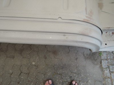

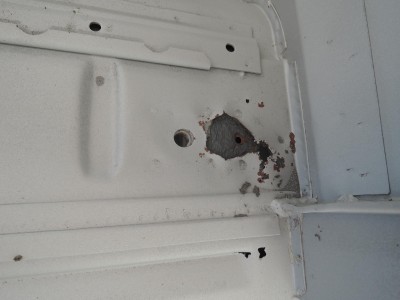

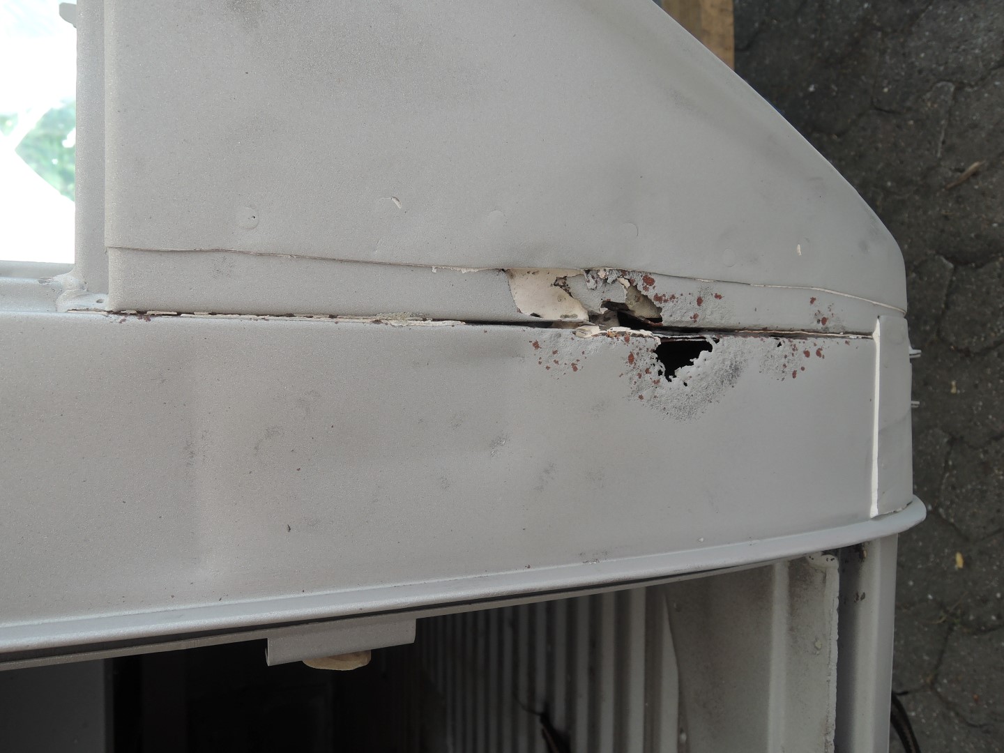

am Wochenende kam unsere Pritsche zurück vom Sandstrahler. Soweit sieht die Karosserie gar nicht so schlecht. Jetzt wird sie erst einmal grundiert, damit der Rost nicht wieder kommt.
Da dies unsere erste Restauration ist, bräuchte wir bei den Karosseriearbeiten eure Unterstützung. Wie gehen wir wo am besten vor. Ihr findet hier ein paar Bilder von den größten Baustellen. Weitere Bilder gibt es auf unserer Seite.
- Das Dach hat viele kleine Dellen, wurde wohl beim Transport als Ablage verwendet.
- Die Front hat einen Unfallschaden der nur grob ausgebeult. Die Front ist wellig, war sie aber schon vor dem Sandstrahlen.

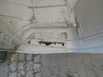

- Einstieg rechts und links - Das Blech über den Gurtaufnahmen ist durch - Seite rechts zwischen Tür und Tresorkasten hat Löcher - Die Kniestücke wurden schon repariert. So wie es aussieht wurden sie auf die vorhandenen aufgesetzt. - Kotflügel und Wagenheberaufnahme, Viele eingeschweißte Bleche
- Tresorraumhat ein paar Durchrostungen am Boden und an der vorderen Kante
- Tankraum, da kam der Sandstrahler nicht so gut hin. Hier hat es noch Flugrost

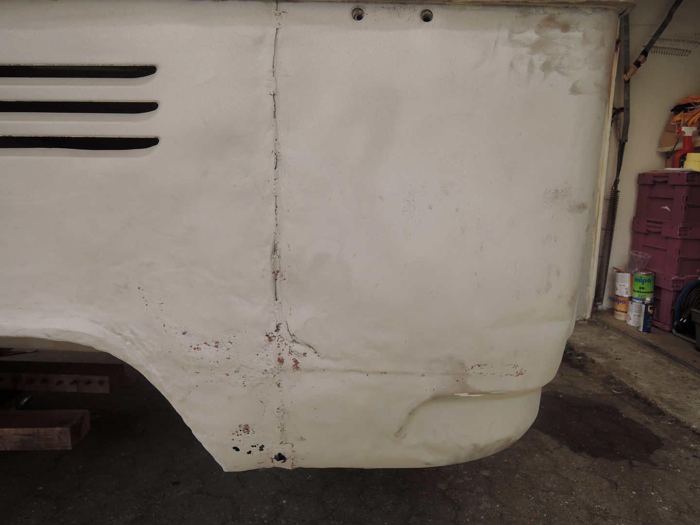

- Ecke hinten rechts, So LaLa ausgebeult - Kotflügel links hinten, nicht sauber repariert
- Ladefläche, an der vorderen Kante und an den hinteren Ecken hat es ein paar Löcher

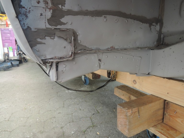

Hallo ihr beiden,
der Ansatz ist ja schonmal super.Leider muss ich euch aus meiner Erfahrung sagen das ein "erst mal normal und irgendwann dann perfekt" leider so nicht geht.
Alleine an dieser Stelle kann ich dir sagen wirst du einen kompletten Neuaufbau machen müssen.
-U-Träger bis zum Längsträger erneuern
-B-Säulen Ansatz unten erneuern
-Neues Trennwandblech anpassen
-Wagenheberaufnahme einschweißen
Hier bietet es sich an die Teile gleich sauber einzuschweißen und nicht erst irgendwann.Warum die Arbeit doppelt machen wenn man es gleich richtig machen kann
Für mich sieht das so aus als ob hier entweder die Seitenwand oder die Ecke schonmal komplett ausgeschnitten und wieder eingeschweißt wurde.
Auch nicht so leicht.....
Ich möchte euch nun nicht euer Projekt madig machen,aber ich würde euch folgende Punkte empfehlen.
-Lasst euch Zeit
-Holt euch Rat ein für die Restauration und arbeitet lieber einmal sauber wie jetzt einmal und in 5 Jahren wieder.
-Investiert lieber mehr Geld in gute Bleche.
Viele Grüße und viel Spaß
Andy
-Lasst euch Zeit

Da hast du dir aber ein Projekt ran geholt.
Ich würde jetzt mal alle gedoppelten Bleche entfernen und dann noch einmal Sandstrahlen lassen.
Das Problem ist aber auch der Flugrost den du jetzt ja schon wieder an der Karosserie hast.
Am erstaunlich guten Scheibenrahmen hast du ja schon überall abdrücke von irgendwelchen Händen.
Wenn der Bus nun ein paar Wochen ohne Lack rum steht wird der komplett braun sein.
Das ist auch irgendwie ärgerlich.
Aber nun hast du angefangen und da gibt es auch kein zurück mehr.
Aber stell dich auf sehr viel Zeit ein. Und auch das Geld was du nun noch rein Steckst wird nicht unerheblich sein.
Wenn man jede Flex Scheibe, Negerkeks, Grundierung, Bleche, Schweißdraht, Co Flaschen... zusammen rechnest wirst du ohne Arbeit schnell bei 10K€ ankommen.
Und dann ist er noch nicht mal lackiert. Ich sag so für mich: Das wäre nicht mein Projekt.
Da passt Kosten Nutzen nicht so ganz zusammen.
Wie sieht es denn mit dem Rest aus? Motor, Sitze, Klappen usw...
Sind das auch noch komplette Baustellen?
Durchhalten!
Durchhalten!
