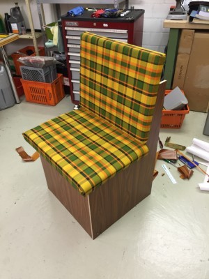

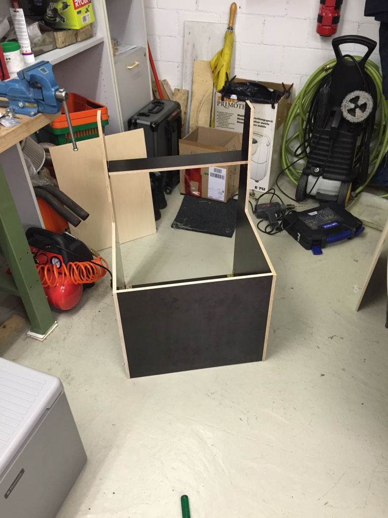

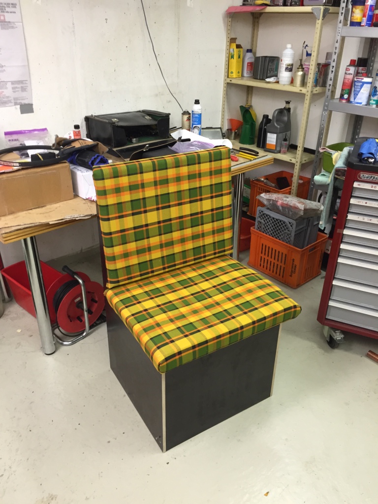

anbei meine Anleitung zum Eigenbau eines Back 2 Back Seats:

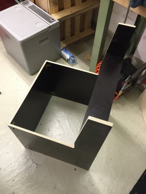

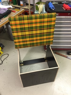

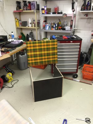

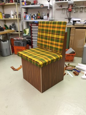

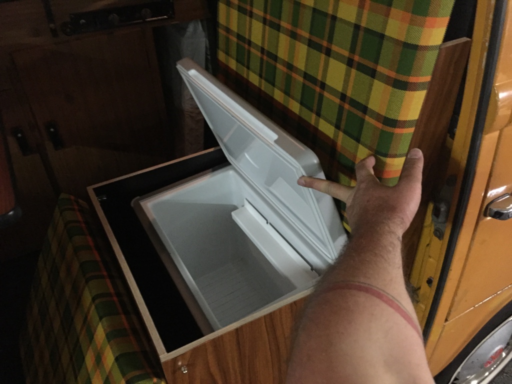

. Plan erstellt (anhand der Masse meines Dometic 1600 Absorberkühlschranks)
Kosten 0CHF
. Bretter im OBI Baumarkt bestellt gemäss Plan
(die können leider nur geradlinig fräsen und haben mir die Bretter mit den
angegebenen Aussenmasse zugeschnitten)
Kosten 80CHF
. Schreiner im Dorf hat gemäss meinem Plan die beiden Seitenteile mit einer
CNC Fräse kurzerhand zugeschnitten.
Kosten: Bier
. Schrauben, Winkel, Tacker, Schaumstoff und Folie gekauft
Kosten: ca. 40CHF
. Stoff bei Cagero Busteile bestellt, am nächsten Tag ins Haus geliefert
Masse 1m x 1,6m Kosten 86CHF
. mit Plan und Material folgendes zusammengebaut
Kosten 0CHF: dauer 2,5h (die Bilder ersetzen einen aufwendigen Anleitungstext)

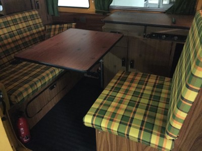

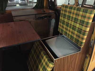

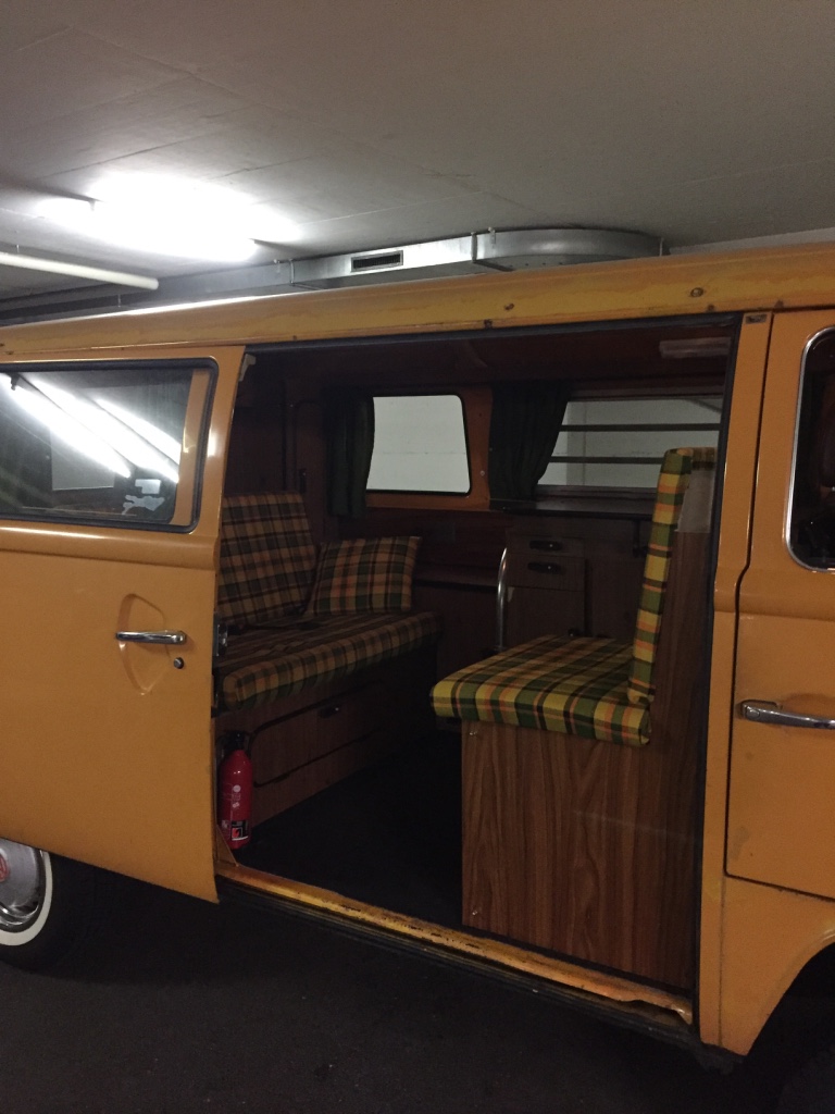

Hi, gute Arbeit! Ist das normale Dezifix-Folie? Sind Farbe und Maserung wie die Original-Funiere?
Sieht so aus als ob du eine Berlin-Ausstattung hast, stört der neue Sitz nicht die Funktion vom drehbaren Beifahrersitz?
Ist wahrscheinlich kein Drehsitz drin, oder?
Martin
Rico Mittelholzer
Beiträge: 75
Registriert: 30.09.2009 08:13
Re: Westfalia Back2Back Seat Eigenbau Anleitung
Beitrag von Rico Mittelholzer »
Hallo Martin
mein t2ber hat jeweils hinter Fahrer- und Beifahrersitz eine Rückwand
sowie den Mittelgang. die Sitze sind aus einem T3er, da mein Bulli ohne
Sitze auf die Welt kam. eigentlich wäre hier die Helsinki Variante vorgesehen
(Kochnische klappbar über Mittelgang). mir gefällt die Berlin Variante seit
je her besser. habe diese mal komplett für ca. 750 Euronen bekommen inkl. Paulchen.
Folie: D-C- Fix Klebefolien Nussbaum. habe auch die gesamten Wandpaneele damit
beklebt. wenn mans schön macht, dann fällt im gesamten Erscheinungsbild "dem nicht
ganz so Oldie Freak" gar nichts auf. wenn die Folie denn mal wegen Hitze oder Kratzer
defekt ist, auswechseln. kost ja NIX! ich habe mir im OBI Rollen für die Ewigkeit gekauft!
Gruss Rico
