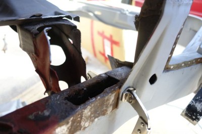

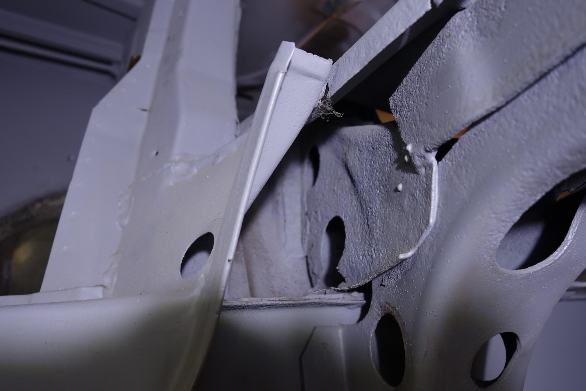

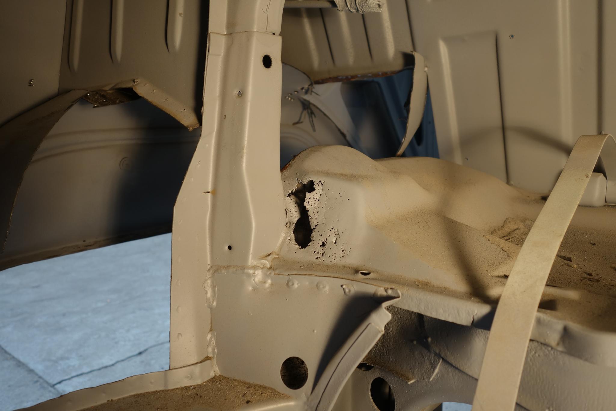

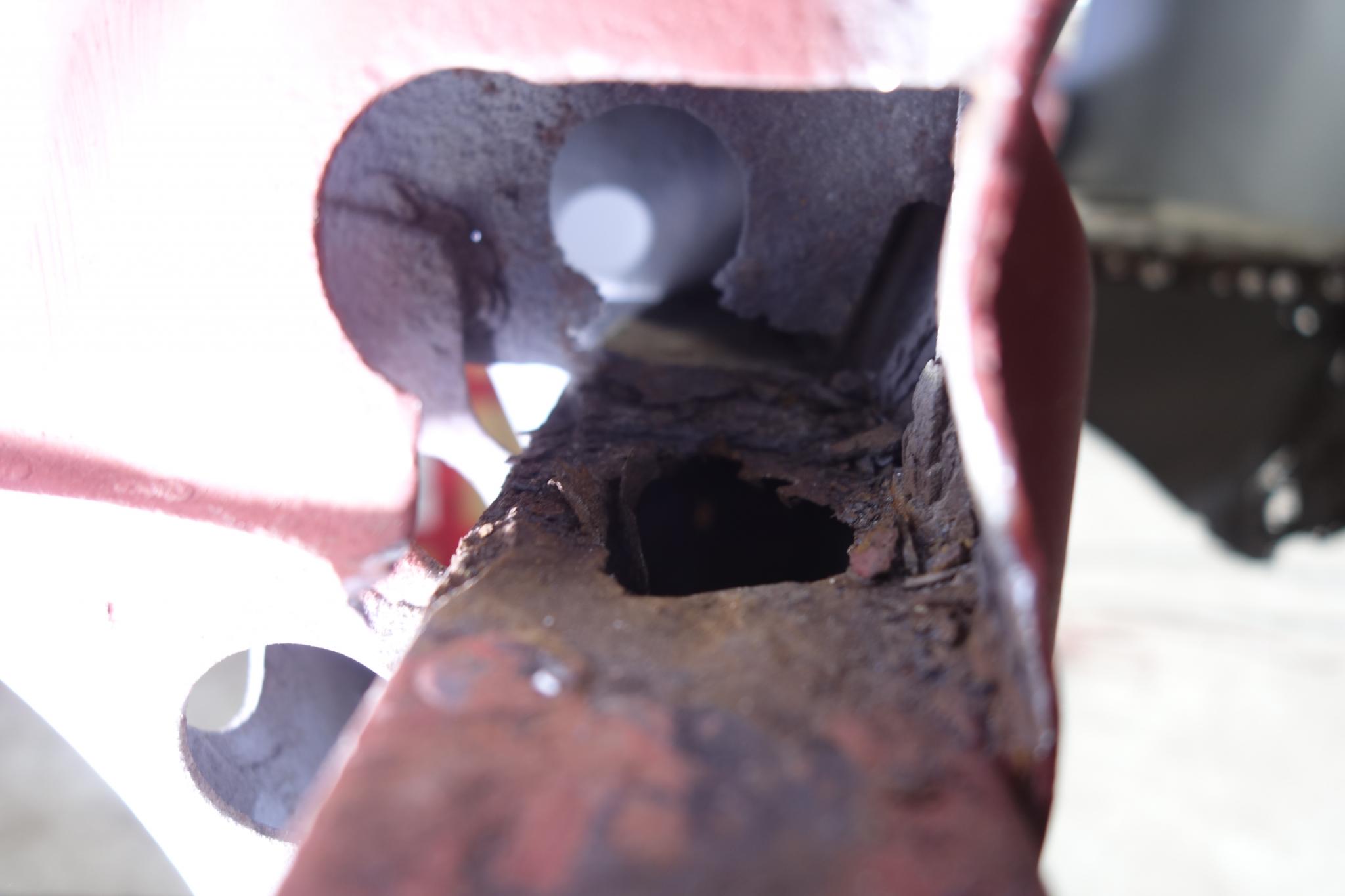

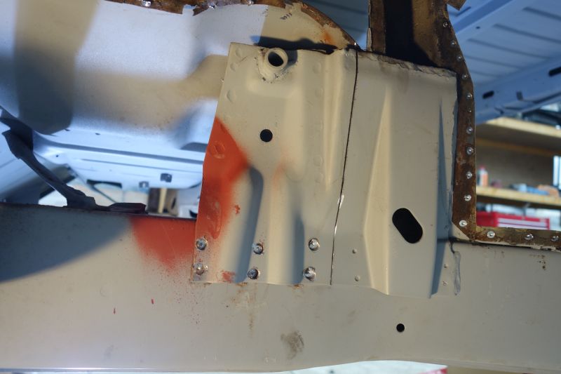

Und zwar ist der Längsträger hinter dem Halteblech der Stoßdämpferaufnahme durchgerostet.
Insgesamt ist dieser Bereich bei mir ziemlich marode - vom Motorraum gesehen:
Eigentlich alles keine große Sache. Schwieriger wird nur das dahinter sitzende Anschlussstück, das die Stoßdämperaufnahme mit der Querträger im Motoraum verbindet. Gibt es dieses Teil irendwo zu kaufen? Ausgebaut werden muss es auf jeden Fall, denn reparieren in eingebautem Zustand ist weegen der Zugänglichkeit eher schwierig. Wie würdet ihr vorgehen?

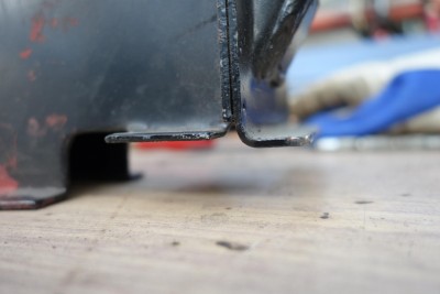

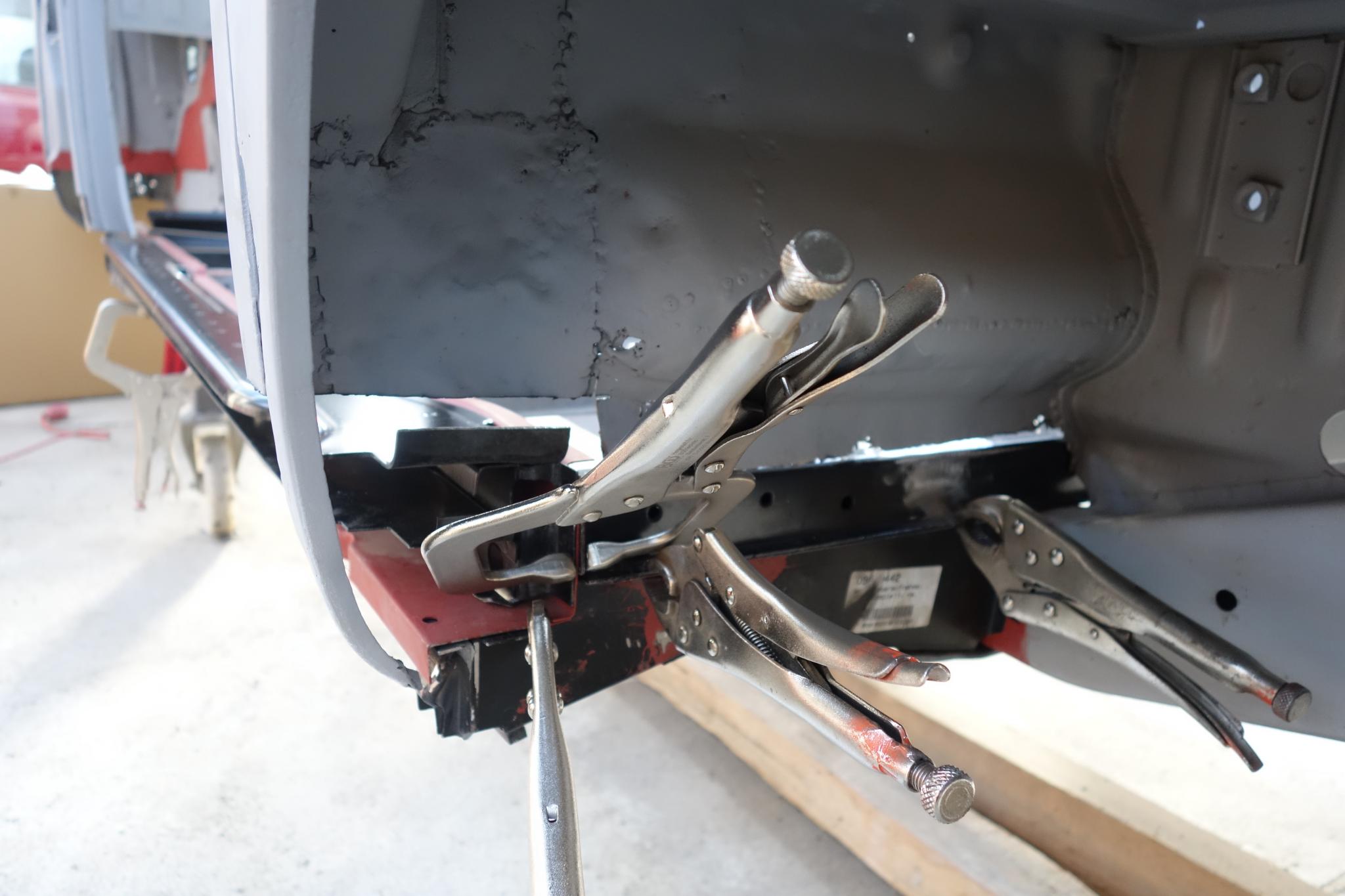

Die Schiebetürlaufschiene ist bei mir auch fällig. Vor dem Ausbau der alten Schiene habe ich alles gründlich vermessen.
Mit den neuen Teilen komme ich nicht mehr auf meine alten Maße (8mm höher). Alle verwendeten Teile sind VW do Brazil, wobei ich schon etwas Zweifel an der Maßhaltigkeit dieser Teile habe. Bei der Wagenheberaufnahme war das äußere und das innere Teil krumm verschweißt, das habe ich schon korrigiert. Die Auflagefläche des Schwellers ist auch nicht in einer Ebene: Könnt ihr mir das korrekte Maß zwischen U-Querträger und Auflagefläche des Schwellers nennen? (bei mir etwa 15mm)
Interessieren würde mich auch das Maß zwischen den U-Querträgern und der Schweller-Oberkante. Wo würdet ihr korrigieren, um auf die korrekte Position der Schiebetürlaufschine zu kommen?

Die WHA vorne rechts hab ich auch über die Feiertage neu gemacht inkl Träger.
Die WHA von Klokkerholm, die ich hatte, musste ich auch am vorderen Flansch nacharbeiten. Da der Seitenschweller ja eben ist, habe ich das einfach auf die gleiche Höhe wie die 2 seitlichen Flügel angepasst - hat dann für Klokkerholm Bleche echt super gepasst.
Mit dem Originalmaß kann ich leider nicht dienen, weil die Referenz auf der anderen Seite nicht mehr wirklich vorhanden ist
Das Stümperblech über dem Träger machst du noch raus oder? :unbekannt:

...zu den Maßen, vielleicht hilft dieser Beitrag weiter: viewtopic.php?f=7&t=1805&hilit=Schiebet%C3%BCr
Ich hatte seinerzeit auch das ganze Gedöns heraustrennen müssen. Mit dem Maß der Laufschiene für die Schiebetür hatte ich letztendlich dann den Rest wie Wagenheberaufnahmen, Innen-/ Mittel- sowie Außenschweller nebst der unteren Teilen für B-/ C-Säule anpassen können. Probeweise die untere Führung mit den Rollen einsetzen und auf freien Lauf achten kann nicht schaden.

Wegen deinem Längsträger/Anschlusstück: hier würde ich auf jeden Fall sehr sauber arbeiten: weil dort könnte der TÜV hellhörig werden.
Ich würde versuchen die Stelle freizulegen, dann reparieren und dann wieder zubauen.
Ggf. das Teil aus einem Schlachtbus versuchen herauszutrennen.

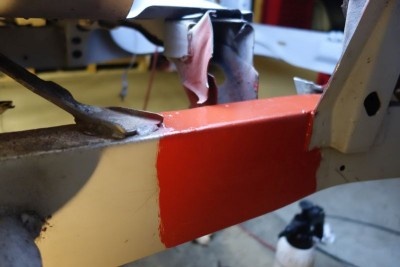

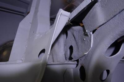

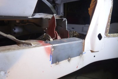

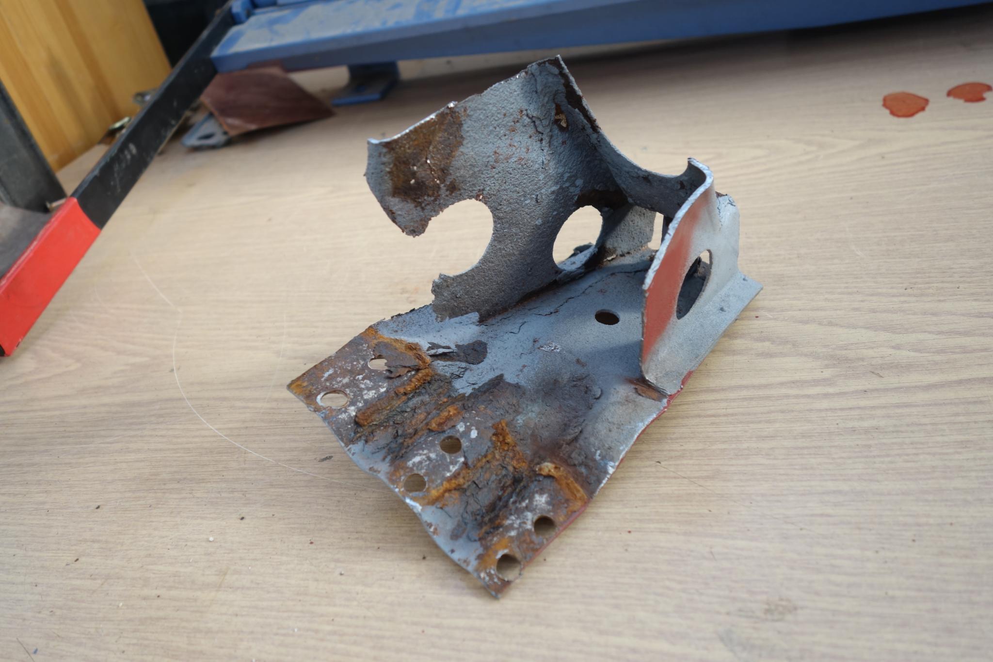

In der Zwischenzeit ging es etwas weiter. Habe mich vorerst mal um die Stoßdämpferaufnahme gekümmert.
Schnell war klar, dass der Längsträger in diesem Bereich ziemlich morsch ist. Um das ordentlich reparieren zu können mußte ich die Stoßdämpferaufnahme zum Teil entfernen. Hatte mir auch überlegt, das Teil komplett auszubauen, habe mich dann aber entschieden wegen der Stabilität nur einen Teil auszubauen. Im hinteren Bereich ist der Längsträger noch gut. Nachdem sowohl vom Motorraum aus als auch die Stoßdämpferaufnahe entfernt war konnte man auch den Teil der Querträgers entfernen, wo der Stoßdämpfer angeschraubt wird ... Reparatur von diesem Teil folgt später.... Blech angefertigt und angepunktet.... ....und anschließend durchgeschweißt und verschliffen ....fertig!
vielen Dank für die Antworten

Respekt! Holly, ich glaube an diese Stelle sollten künftig wir Alle an unseren Objekten mal genauer hinschauen……..
