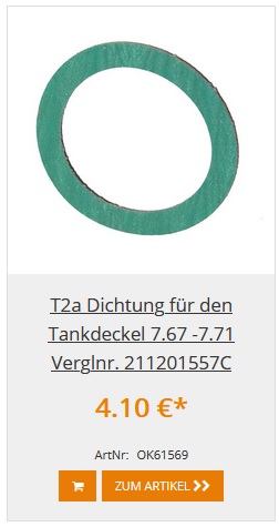

Hallo!
Leider habe ich feststellen müssen das die Dichtung (Grün) nicht sehr lange gehalten hat.
Meine ist im Urlaub zerbröselt, und das nach nur 4-5tkm Nutzung in 2 Jahren.
Gibt es eine Alternative die länger hält? Reinz Dichtpapier hätte ich da.
Gruß, Niko

Hallo Niko,
mir ist die grüne noch viel schneller zerfallen. Habe mir in Köln hier:
http://luxco.de/
eine zuschneiden lassen aus benzinfestem Gummi. Habe ich inzwischen bestimmt 5 Jahre. Die haben offensichtlich auch Zuschnitt im Online-Shop.
Gruß Gudrun

Zamba
Beiträge: 528
Registriert: 06.08.2006 10:22
Re: Dichtung Tankdeckel
Beitrag von Zamba »
Hallo Niko,
das war damals über die Kaffeekasse (ca. 10€ für 2 Stück) bezahlt. Material weiß ich nicht, habe benzinfest gesagt und so ist es auch: nicht spröde, nicht rissig, einfach dicht. Dicke ist 2mm.
Vielleicht eine Sammelbestellung machen??
