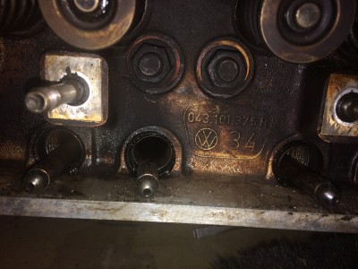

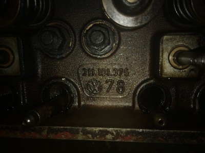

Ventilabdeckung runter, Kipphebel weg, dann diese Bezeichnungen an den Zylinderköpfe vorgefunden:
Passen die Köpfe (311... vs. 043...) überhaupt zueinander?
Oder war das vielleicht mit ein Grund für die Blockade?
Wie würdet ihr so an ein blockierten Mocken ran gehen? Wo beginnen?

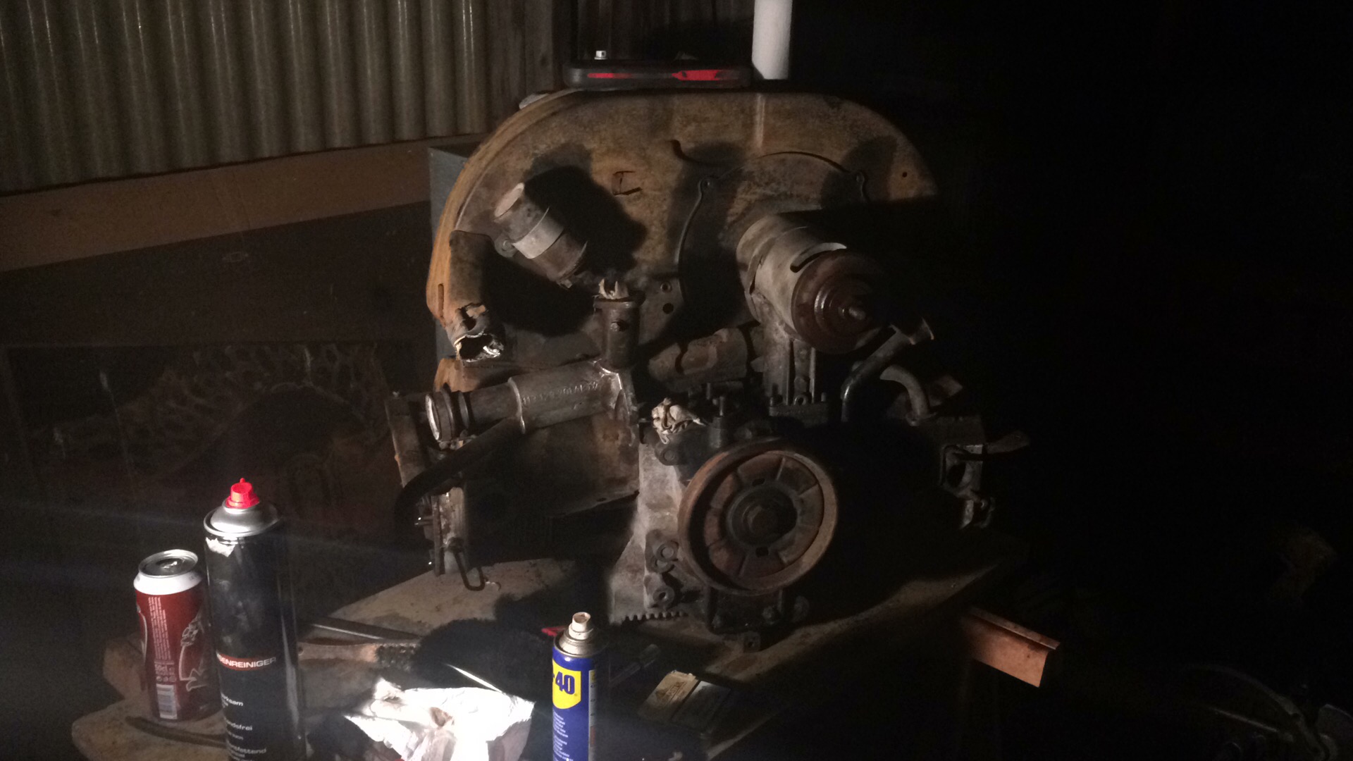

Bin immer noch am Säubern des Motorengehäuses, Luftleitbleche, etc.
Z.T. cm-dicke Dreckschichten, unglaublich.
Und regelmässiges Kriechöl-Sprühen, um Schrauben des Gebläsekastens lösen zu können.

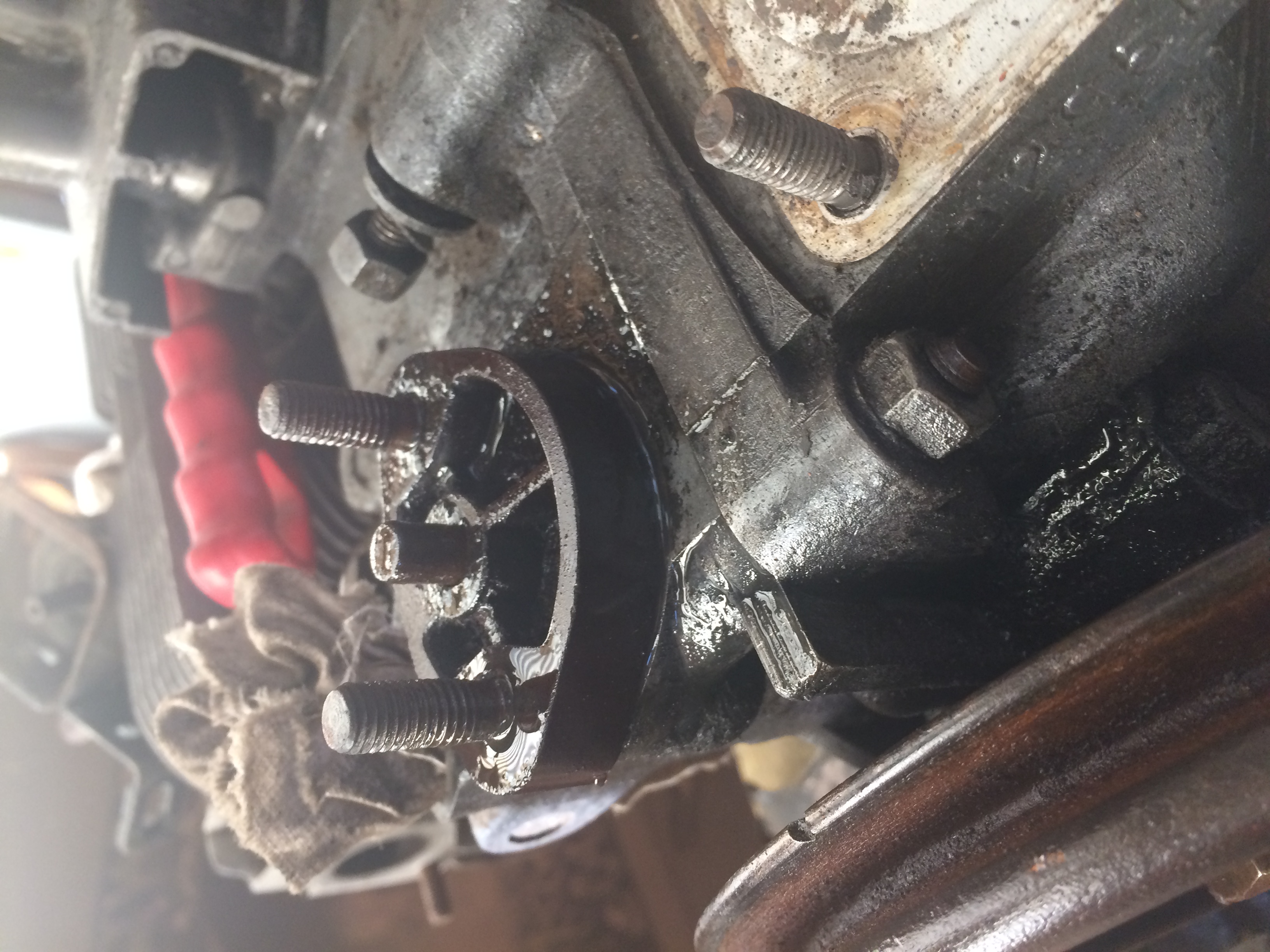

Hier aber vorerst eine Frage zum Benzimpumpe-Flansch aus Bakelit:
(Bild sollte eingentlich um 90° im Uhrzeigersinn gedreht stehen, keine Ahnung warum das nicht geht)
Der sitzt bombenfest und lässt sich kein 100stel-mm bewegen.
Habt ihr eine ihr eine Idee wir man das Ding ohne Zerstörung rausbekommt?
Vllt. durch Erhitzen des Motorgehäuses? Oder ist das nicht gut für Bakelit?
Notfalls von innen, nach Spalten des Motors?

Beiträge: 7665
Hallo Avispa,
Avispa66 hat geschrieben: 07.12.2017 15:47 Der sitzt bombenfest und lässt sich kein 100stel-mm bewegen.
Vielleicht einmal mit leichten seitlichen Schlägen unter Zwischenlage eines passenden Holzstückchens versuchen und vor allen Dingen da ansetzen, wo das Bakelit verstärkt ist. vorher aber den Benzinpumpenstößel ziehen und sicher ablegen. Ggf. erst nach spalten des Motors versuchen wie man das Teil lösen kann. Wenns trotzdem kaputt geht, keine Schande, ist recht preiswert und noch gut verfügbar. :D
Da hat offensichtlich jemand "brutales" Dichtmittel eingesetzt. Eigentlich wird das Bakelitteil nur mit Papierdichtungen versehen. :?
Mit Erhitzen scheint mir das keine gute Lösung zu sein...
Avispa66 hat geschrieben: 07.12.2017 15:47 Avispa66 hat geschrieben: ↑3. Dezember 2017, 01:29
Der 311er Kopf ist ja ein spezieller vom TYP 3 (Flachmotor, andere, besser Kühlung, leichteres Fahrzeug), da wird meiner Erinnerung nach der Brennraum etwas anders geformt sein, das Brennraumvolumem dürfte auch anders sein, was ich aber nicht mehr genau in Erinnerung habe. Ob die Bastler vorher auch die Verdichtung überprüft und genau eingestellt hatten, bleibt ja auch noch fraglich. Du wirst noch feststellen wo und wie die Blockade zustande gekommen ist, trotzdem möchte ich einmal mutmaßen. Ich gehe von einem Ventilabriss aus, der beim 311 Kopf entstanden ist, Möglicherweise weil dort die Verdichtung zu hoch war?
... warten wir die Lösung des Rätsels ab...

Hallo Avispa,
Benzinpumpenflansch ziehen geht meistens schief. Das Ding bricht einfach ab.
Variante 1:
Ich hab mit nem Schraubenausdreher den Durchmesser oben so vergrößert, daß ich einen M10er Gewindeschneider die ersten paar mm gut rein kam. Dann M10 so weit wie möglich geschnitten. Oben auf dem Motorblock eine Platte mit einem 11er Loch auflegen, dann M10er Gewindestange reindrehn und mit Mutter den Rest aus dem Motorblock rausdrehen.
Variante 2:
Mit einer Fahrradspeiche. Das gekröpfte Ende reinstecken, das greift unten um das Bakelitstück. Oben mit ner Zange das ganze Ding an der Speiche rausziehen. so bekommt man es ohne Bohrspäne raus.
Viel Spass

Feinbein hat geschrieben: 07.12.2017 16:51 Benzinpumpenflansch ziehen geht meistens schief. Das Ding bricht einfach ab.
Variante 1:
Variante 2:
oder Variante 3:
Könnte mir vorstellen, dass der Flansch sich besser bewegen und schliesslich ausbauen lässt, wenn die beiden Stehbolzen erst entfernt werden (2-Muttern-Konter-Methode), notfalls mit leichten Hammeschläge (mit Holz dazwischen).
Aber ich werd den Motor eh spalten und eh gespannt was da zum Vorschein kommt.
