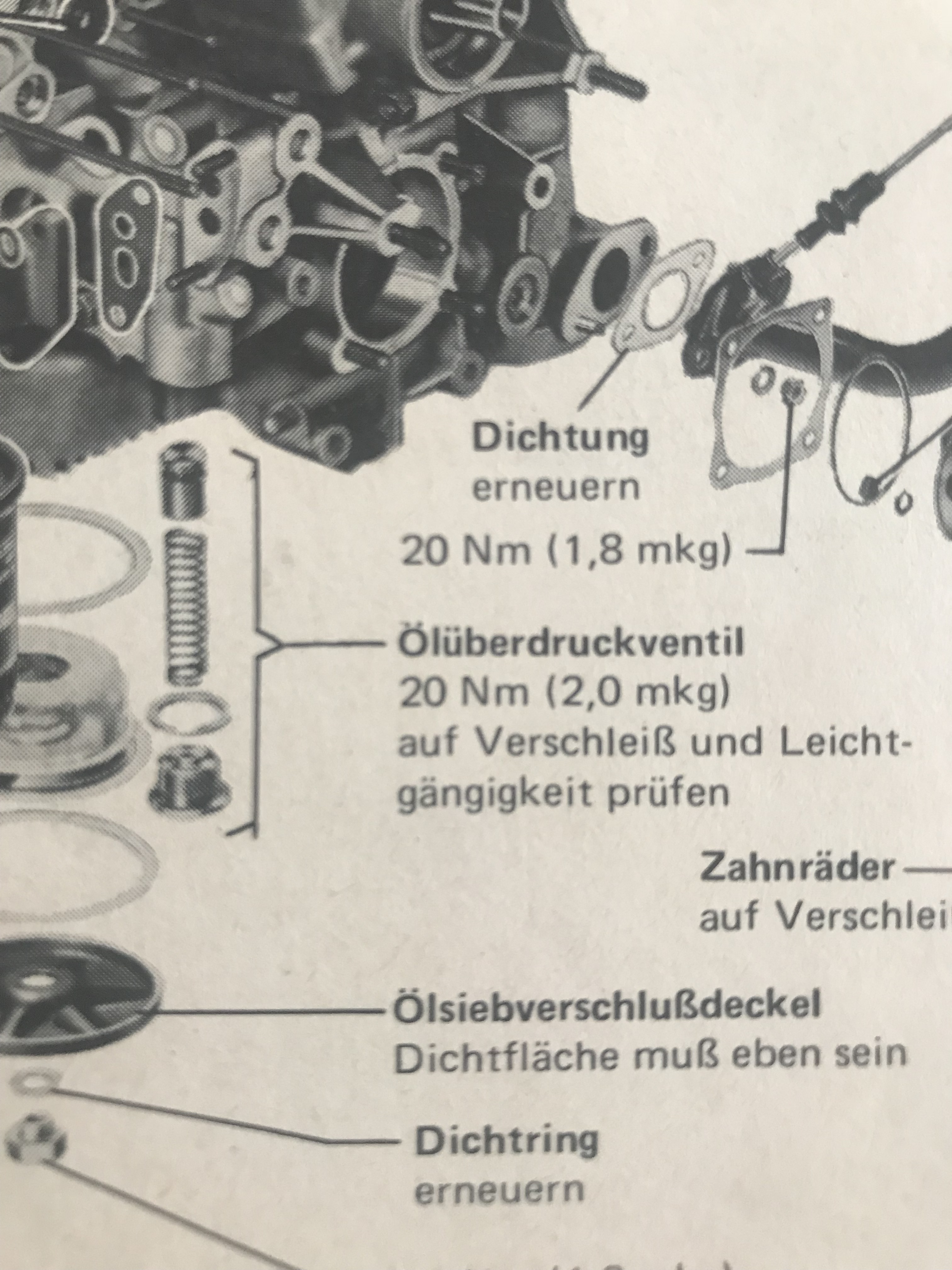

Muss die Feder und der Kolben entfernt werden ? (siehe Foto) Ich habe die Vermutung das ab 100 Grad der Öldruckregelkolben reagiert und kein Öl zum Temperaturfühler mehr kommt. Oder ist die Anzeige defekt?

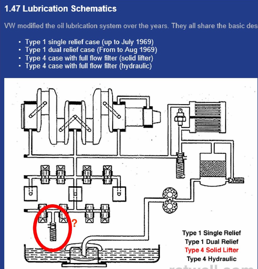

Hat Dein Motor einen oder 2 Ölregelkolben?
... dem Rat kann man sich nur anschließen.Tanjas&Thomas_T2b hat geschrieben: ↑07.05.2018 17:57 aber entferne auf gar keinen Fall die Feder und den Kolben!
... so sieht das aus, Werte hier nachzulesen: http://www.temperaturgeber.de/vdo_tempe ... daten.htmlTanjas&Thomas_T2b hat geschrieben: ↑07.05.2018 17:57 Die VDO Geber werden immer niederohmiger, je wärmer es wird.

Ja, sorry hab ich da jetzt etwas falsch verstanden?
http://www.michaelknappmann.de/bulli/mi ... M_1-8.html Quelle: http://www.ratwell.com/technical/FAQ.html

... aber kann ich denn den Text so falsch interpretiert haben?
1.9 Type IV design improvements:
Type IV engines already have built-in many of the design improvements that rebuilders have to make to the Type I engine (and a lot more):
• Aluminum case
• Full flow oil filter (see Type 1 hacks)
• Larger oil cooler that doesn't block any cylinder
• Separate oil drain plug
• Dual relief case with large oil galleries.....
... und liegen denn die Verfasser dieser Threads auch so daneben?
http://www.itinerant-air-cooled.com/vie ... hp?t=12422
https://www.thesamba.com/vw/forum/viewt ... p?t=327102
MichaB

Hallo Norbert
Ich hab meinen CJ schon bis auf die letzte Schraube zerlegt und wieder zusammengebaut.
Es gibt da keine zwei Öldruckregelkolben.
Zumindest hab ich keinen zweiten gefunden
#micha#
