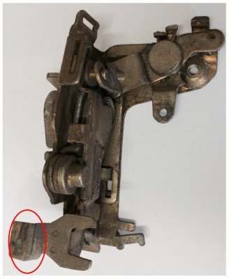

Im Anhang noch ein Bild vom Ausschnitt in der Tür.
Kann mir jemand sagen, ob die alten Griffe passen?

Türgriff nur MJ '68 "211 837 205 J" bis Fg , ·Nr. 218220000
Man könnte das ja auch einmal ausprobieren oder etwa nicht? Kaputt kann man ja wohl nichts machen.
Ja, 211 837 205 N, Türgriff außen ab Fg.-Nr. 219000001, also schon MJ '69 bei 9/68.
Gut, bei den alten Griffen hat man aber auch andere Schlösser, wo es dann oben auch noch den Pin gibt. Das Öffnen geschieht auch anders, da drückt man beim alten Griff den Schließzylinder auf die Türmechanik. Beim neueren Schloss greift ja ein Bügel auf die erweiterte Schlossmechanik. @ Jan:
Die Aussage bitte auf Richtigkeit überprüfen.
… vielleicht meldet sich noch jemand, der das schon einmal versucht hat. Ich hatte leider noch nicht die Möglichkeit dazu gehabt.

ich wollte kurz mitteilen, dass ich die Griffe montieren konnte.
Dazu habe ich mir ein Türschloss bis Baujahr 7/68 bestellt, welches ich sogar noch in NOS gefunden habe.
An der Tür musste ich nur das äußere große Loch vom Griff ein paar Millimeter nach oben und unten vergrößern, damit der Griff passt.
Hach schön!
Liebe Grüße, Maik
