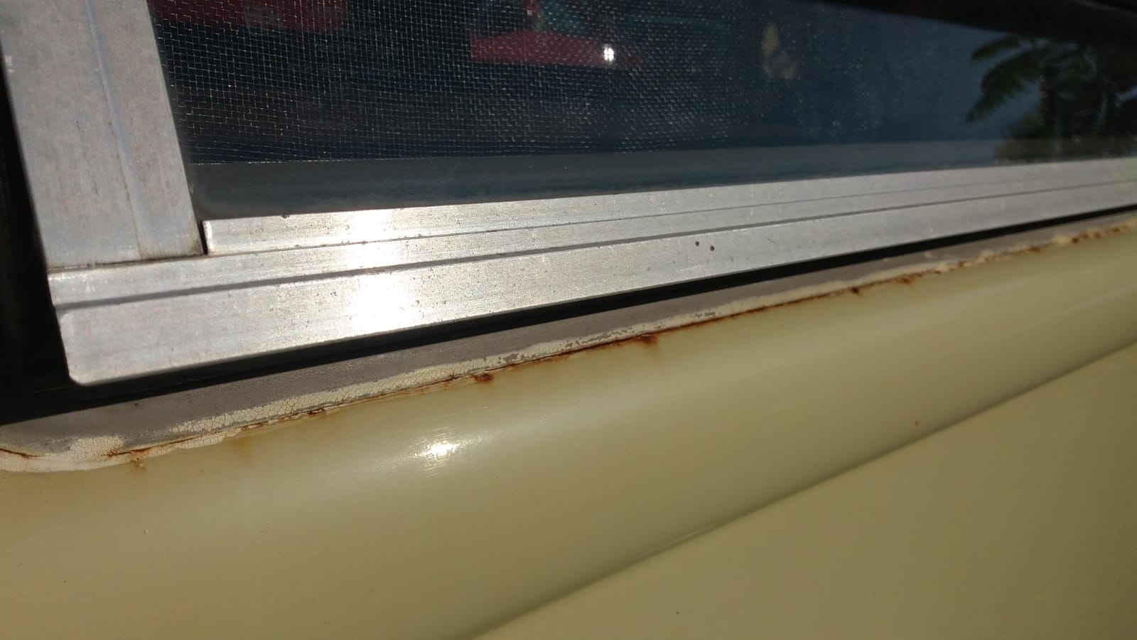

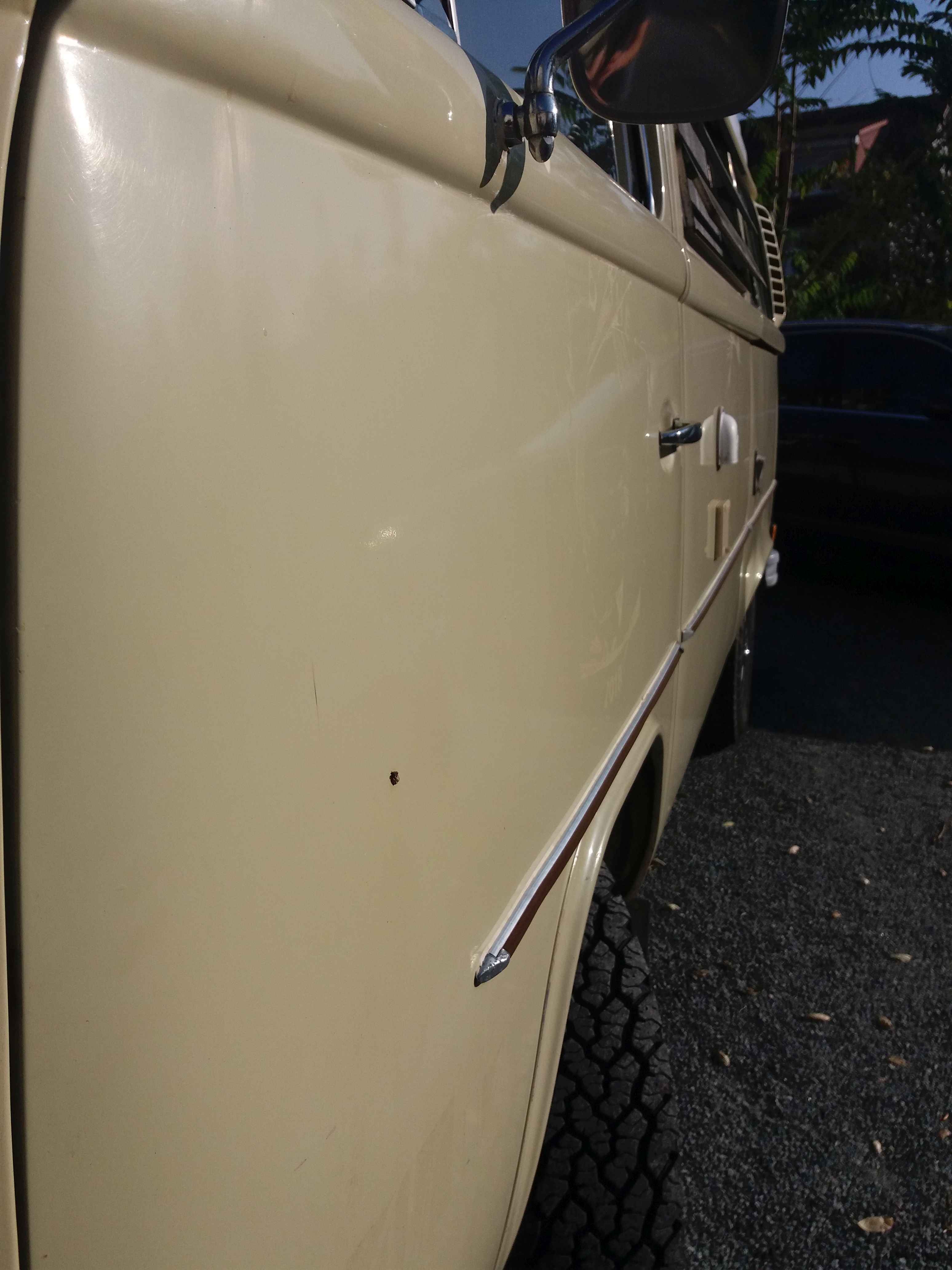

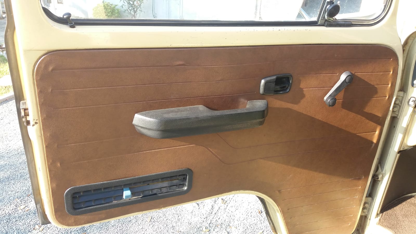

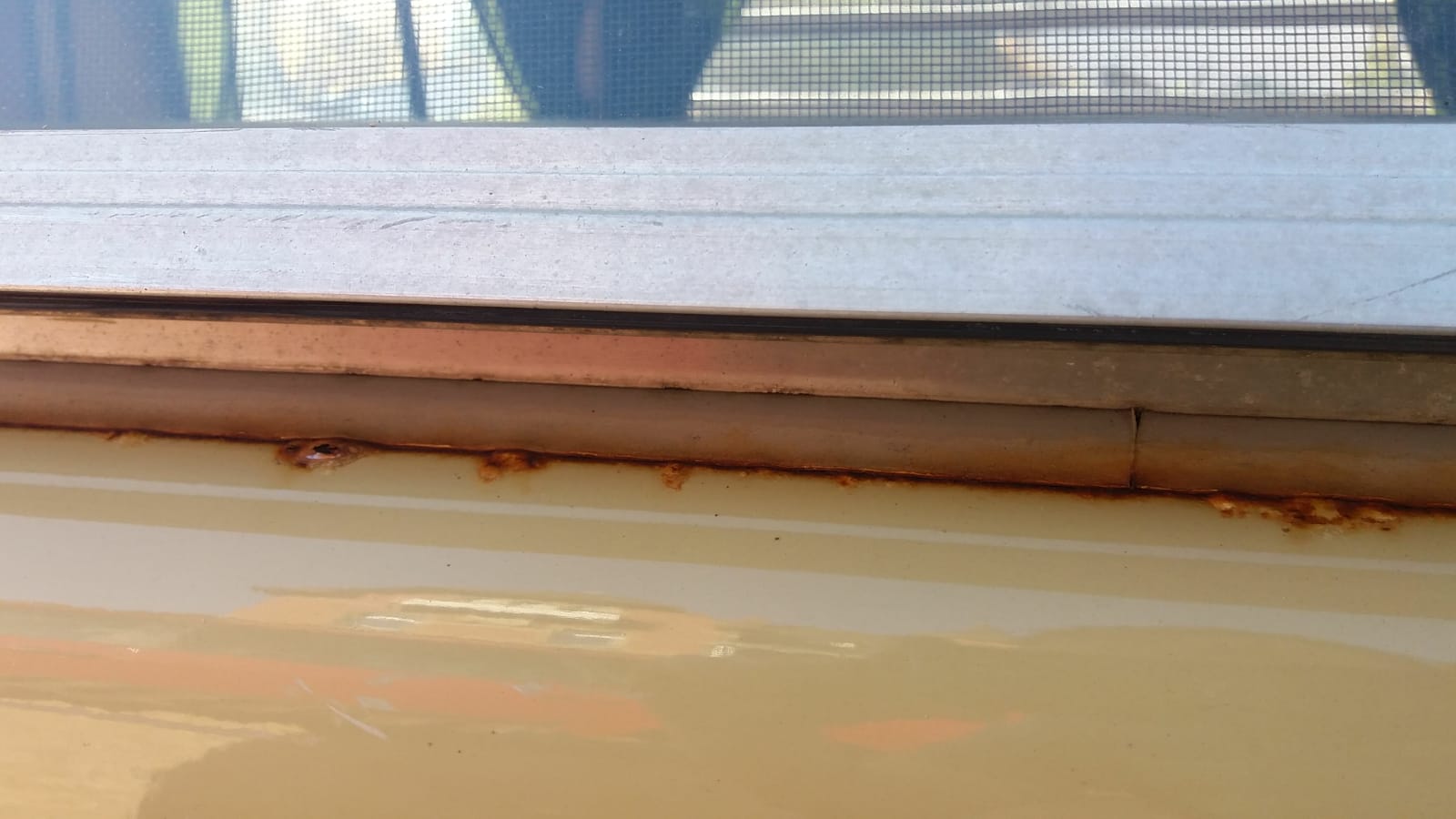

Hier noch Bilder zu dem Rost an den Seitenfenstern und der abgenutzten Innenseite der Fahrertür

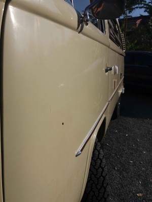

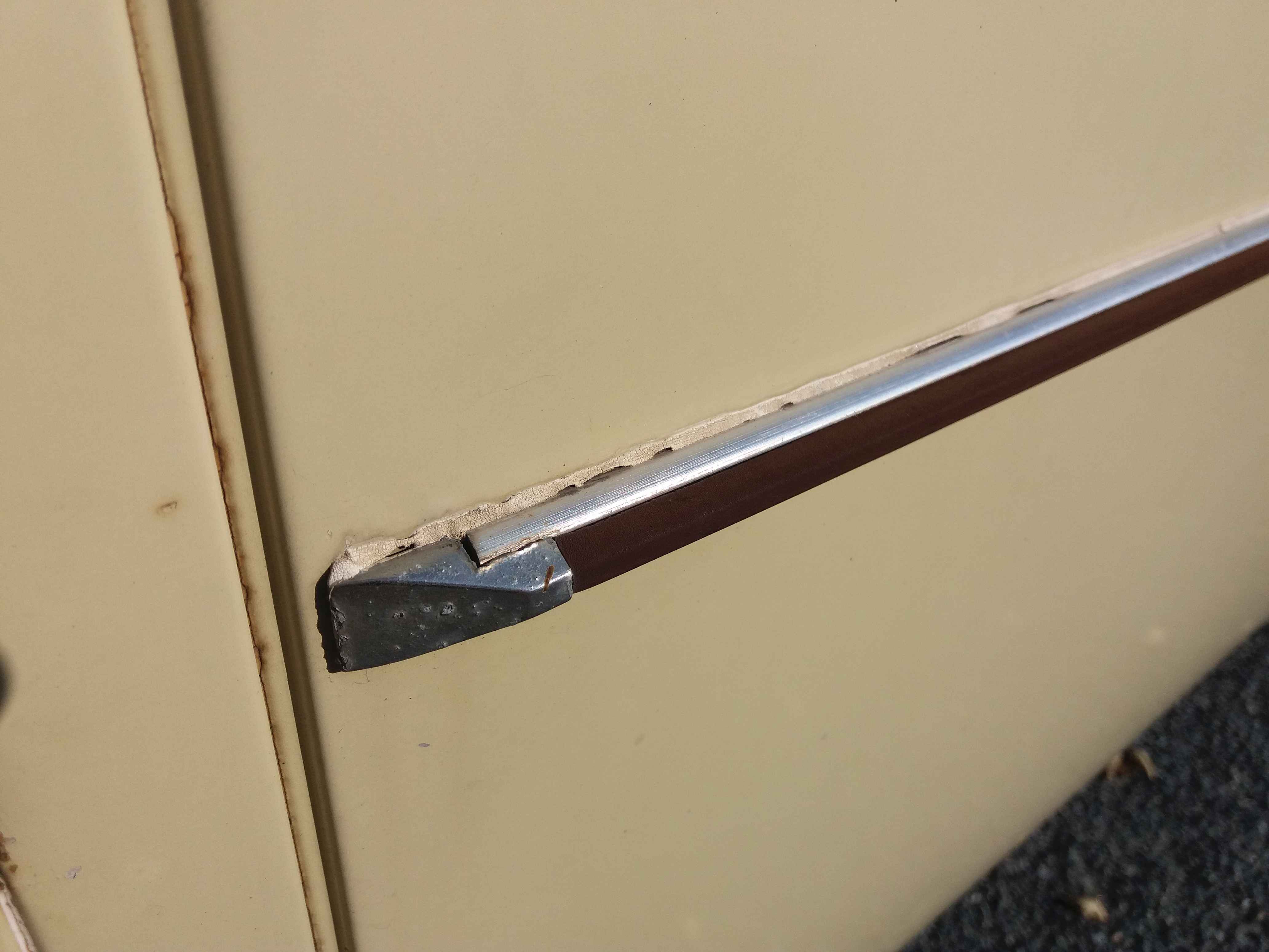

Unschlüssig bin ich mir noch mit den Zierleisten. In den 78er Prospekten haben die Westfalia Busse alle keine Zierleisten, meiner hat aber welche auf Höhe Oberkante Kniestück. Die Leisten sind echt fertig und vermutlich nicht original. Die Löcher von den Nieten zu verschließen ist aber sicherlich einiges an Aufwand. Auf der anderen Seite wüsste ich auch nicht, wo ich die Zierleisten neu bekommen soll - habe sie bisher in keinem Shop gesehen. Was denkt ihr?
Die Zierleisten sind nachgerüstet - und nicht von VW - und auch nicht in der Höhe wo andere originale verbaut wurden.
Zierleisten hatten auch T2b Deluxe Westfalias vom T2a auf der Wulst unter den Fenstern oder
T2b L(uxus) Busse auf Höhe der Türgiffe (wie meiner).
Wenn nicht mehr herzurichten und nicht gefällt, dann halt weg...
Auf der anderen Seite ist es eben zeitgenössischer Chromschmuck - auch was besonderes was Deinen Bulli einzigartig macht.
Die weiße Gummiunterlage könnte vielleicht auch weißer Füllkeder für Eriba Wohnwagen o.ä. als Ersatz helfen - muss man was passendes suchen...
In den USA waren auch diverse Zierstreifen über die ganze Seite sehr beliebt und gab es auch von VW USA.
(Bestellnummern mit ZVW am Anfang). Vielleicht könnte so etwas auch Deine Löcher bzw. deren Ausbesserung etwas verdecken... (z.B. in silber bei theSamba derzeit: https://www.thesamba.com/vw/classifieds ... id=2222383)

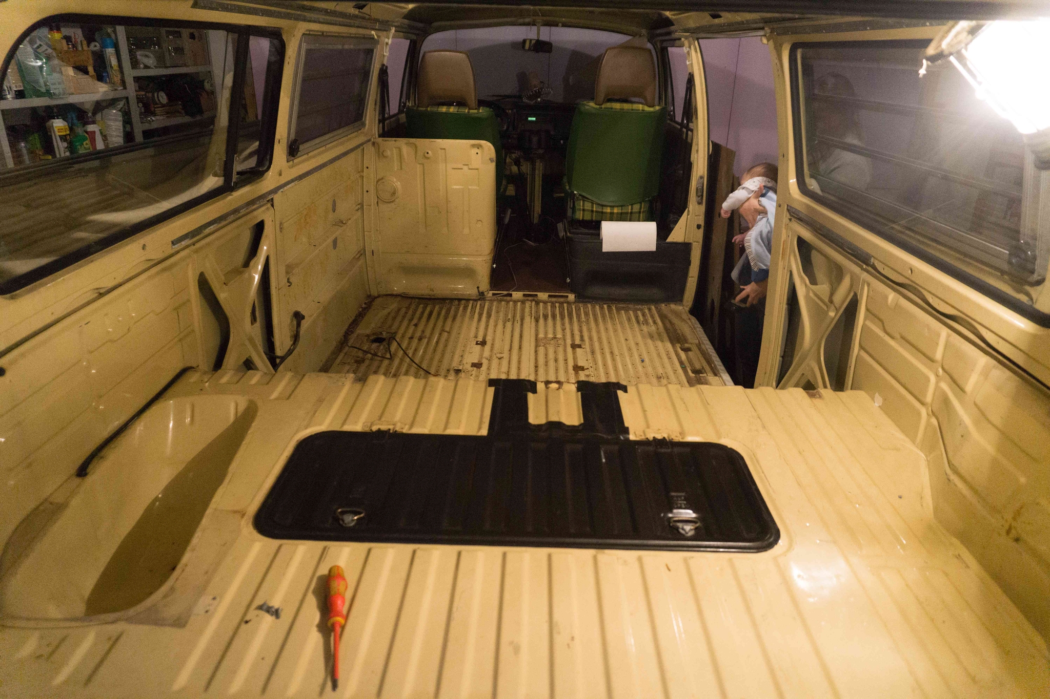

So sieht der leergeräumte Fahrgastraum aus:

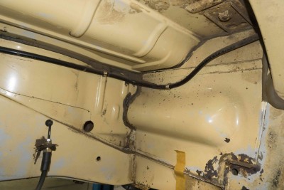

Das ist der vordere Radkasten auf der Fahrerseite nach dem Trockeneisstrahlen, aber bevor ich die Fugendichtmasse entfernt habe:

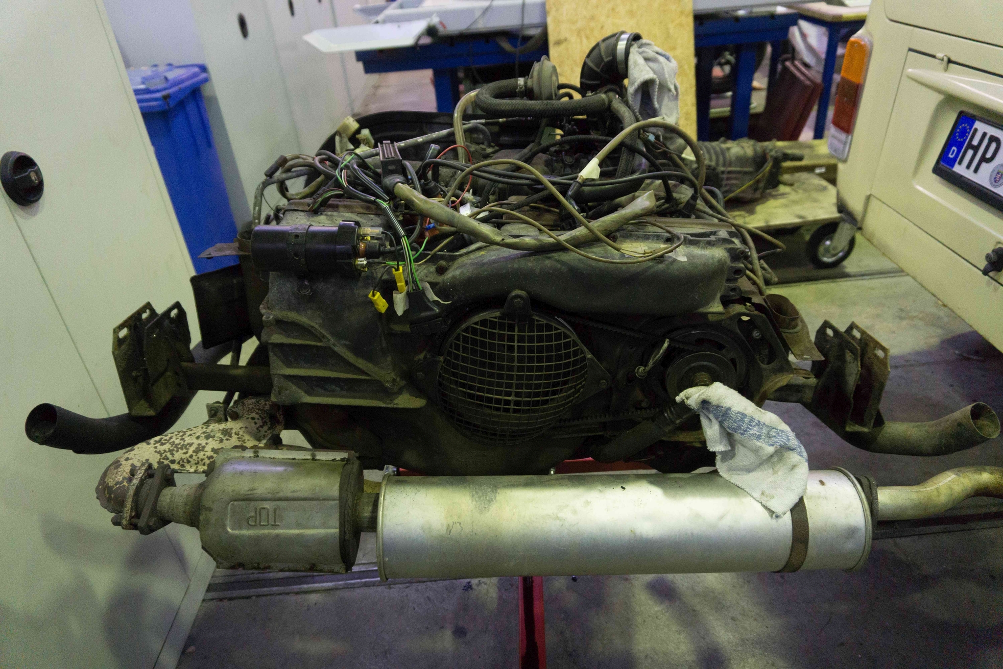

Hier haben wir den ausgebauten Motor:

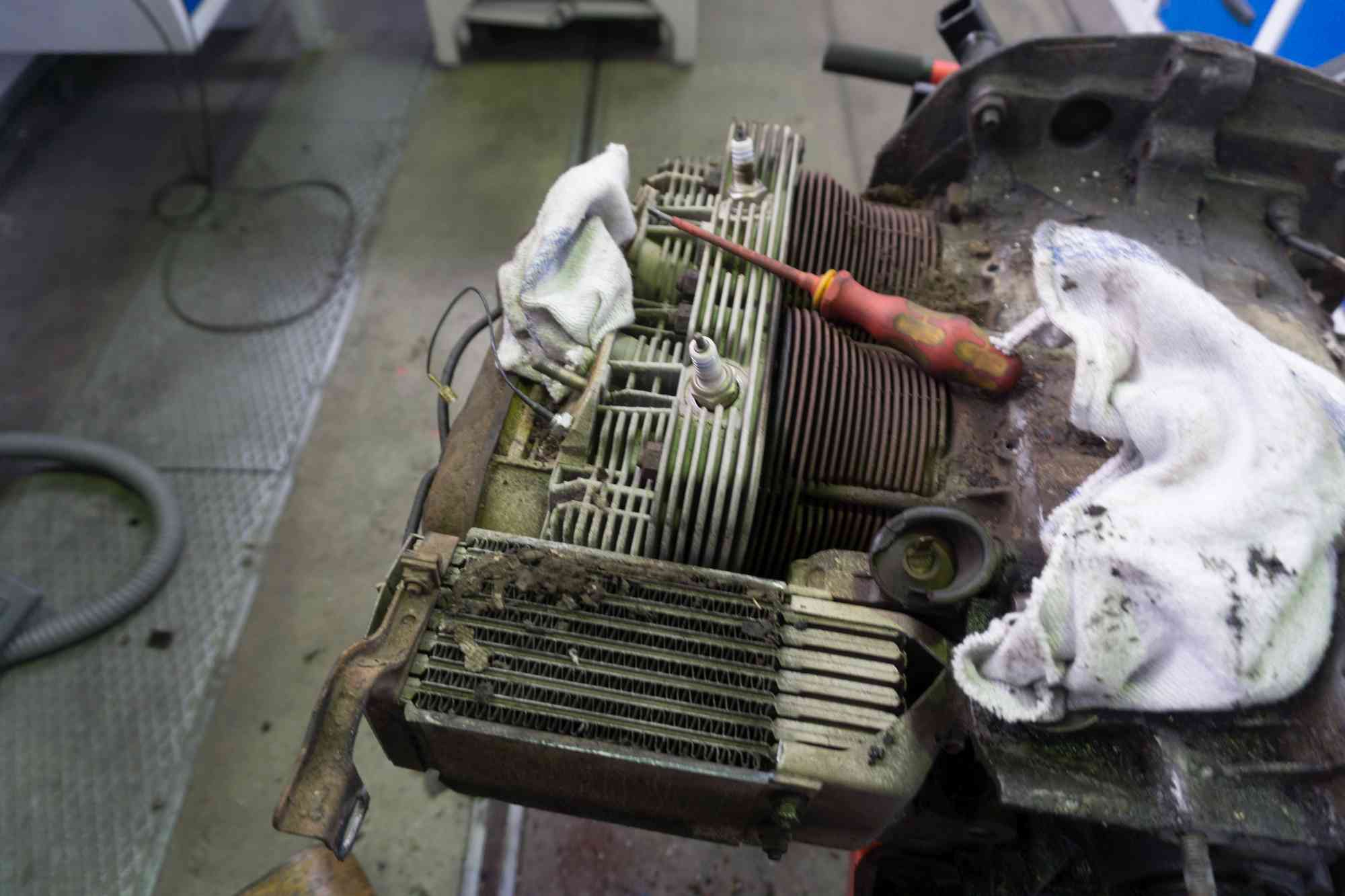

Und hier ist zu erkennen, wie zugedreckt der Motor ist. Bin mal gespannt wie sich die Öltemperatur nach einer gründlichen Reinigung verhält...

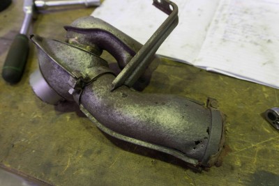

Neben einem verrosteten Motorabschlussblech und dem durchgerosteten Wärmeübertrager auf der Beifahrerseite ist auch die eine Schaltklappe für die Heizung hinüber:

Der leere Fahrgastraum kommt mir bekannt vor... :mrgreen:
3. Ich hab wieder 40mm Dämwolle aus dem Baumarkt genommen, auch wenn sich da die Geister dran scheiden. Über die Suche findest Du viele Diskussionen zu dem Thema, wie z.b. -> viewtopic.php?f=7&t=17089 oder viewtopic.php?f=7&t=25044&p=245480&sid= ... e6#p245437
4. Der Fussbodenaufbau hab ich auch wieder so hergestellt. Die grobe Spanplatte, darauf die größere dünne Holzplatte und darauf den Teppich. Wenn Du andere Materialen verwendest, achte darauf das die Gesamthöhe die Selbe ist, wie die der alten Holzplatten, sonst passen die Befestigungspunkte der Möbel ggfs. nicht mehr.
5. Auch hier hab ich die "Dämmkissen" wiederverwendet. Wenn die Folie nicht zerfledert ist, kann man die gut wiederverwenden.
