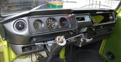

Ich habe eine frage zu dem Amaturenbrett.
Das mit dem großen Auschnitt stammt aus meinem T2b Bj78 Westy USA mit DPD Klimanlage
Das mit dem kleineren Auschnitt kann Ich nicht sagen woher es kommt.
Kann mir jeamnd sagen worin der Unterschied besteht und ob Ich das mit dem kleinenauschnitt verbauen kann. Das ist vom Zustand bedeutet besser.

Hoffe dass ich mich nicht irre, aber ich würde tippen dass es von einem T2a stammt, da der eine andere Verkleidung der Lenksäule und des Zündschlosses hat.Micky77 hat geschrieben:Ich habe eine frage zu dem Amaturenbrett.
Peinlich, ich sollte es eigentlich wissen. Habe einen a mit der Lenksäule aus einem b...

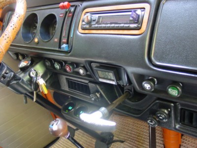

Das obere ist T2b - hier meines:
Für den T2a gab es auch noch 3 Schraublöcher an den Seiten... das untere ist also nicht einfach nur T2a.... ist also noch komplizierter...

Vermutlich leider doch.
… beim "a" und auch noch beim "a/b" hätten wir rechts und links für die Befestigung der Schalttafel jeweils 3 Schrauben!
Also das untere? Ich kenne das eigentlich nur so, dass obere zu einem '78 passen sollte. Das untere mit dem großen Ausschnitt sollte von einem der ersten T2b sein, wo der Zündschlüssel noch die fast waagerechte Position hat.

Das obere ist von meinem 78 Westy. Der Ausschnitt ist breiter
Der untere ist nicht so breit.
Mal sehen ob ich das passend bekomme

Nö, ich habe ein Armaturenbrett welches zu der B Säule passt. Und stimmt, die alten hatten drei Löcher an den Seiten. Meines hat jetzt zwei.Micky77 hat geschrieben:Hi
Danke für die Info. Also hast Du das A Amaturenbrett und eine B Lenksäule. Und ich gehe davon aus das es passt richtig oder
Ach, ich passe einfach...
Gesendet von meinem CUBOT_X18_Plus mit Tapatalk

Also müsste das Amaturenbrett des frühen B auch in meinem 78er mit 78er Lenksäule passen.
Sehe Ich das richtig ?
Das ist nämlich viel besser als das originale.

... ich fürchte nicht, schau Dir einmal bitte die von mit eingestellten Bilder an. Auf praktische Erfahrungen kann ich allerdings nicht zurück greifen.
Versuch macht klug.

So lenksäuke passt von der verschraubung her. Werde mal abwarten wie es bei der montage aussieht. In 4 ochen kommt er vom lackieren wieder. Dann weis Ich mehr.
Die einzelne Lenksäulenbefestigung lag dabei. Vermute das es eine A Säule ist.
