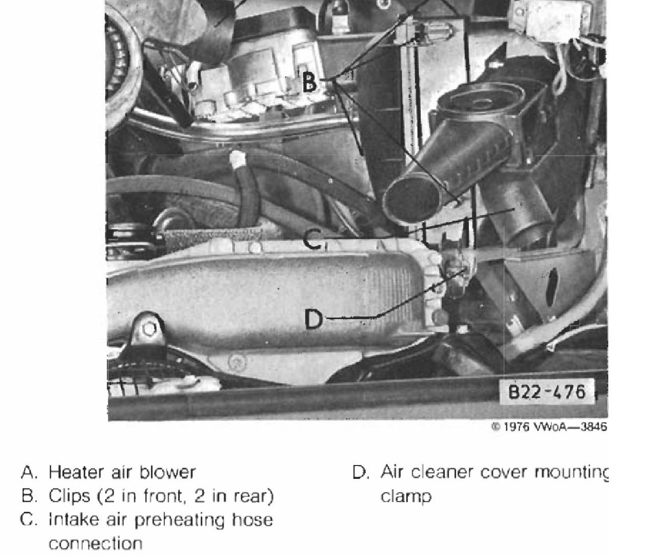

Kann mir einer erklären für was diese Schläuche sein sollen?

Kurz und knapp: Ansaugluftvorwärmung ( nur '75-'76er Einspritzer-Modell). :D
… müsstest also beim Luftfilter auch einen Anschluss vorfinden können. :wink:
https://www.thesamba.com/vw/forum/viewt ... p?t=405403
https://www.thesamba.com/vw/forum/viewt ... p?t=503859

simon-dorner hat geschrieben: 28.01.2019 09:45 Wisst ihr wo ich diese 3 Schläuche herbekomme?
… vielleicht :? , --- könntest Du bitte einmal noch den Durchmesser der Anschlüsse nachmessen.
Wenn meine Vermutung mit 50 mm zutreffen sollte, dann müsste (könnte?) es sich um diesen Schlauch hier handeln:
https://www.wagenteile.de/shop_de/12908 ... 9087a.html
(Leider schwächeln da die Ersatzteilkataloge, so dass die Pos. 31 nicht mit einer Teilenummer hinterlegt ist. :( )
http://www.michaelknappmann.de/bulli/mi ... 02310.html

Moin Simon,
lass die Ansaugluftvorwärmung einfach weg. Bei der Einspritzung hat man keine Probleme mit Vergaservereisung.
Von daher läuft das Auto auch problemlos ohne die Vorwärmung.

simon-dorner hat geschrieben: 28.01.2019 16:06 … die Schläuche sollten einen Innendurchmesser von 45 mm haben
Tja, VW-Teilenummern konnte ich da leider nicht mehr ausfindig machen. :?
Vielleicht wäre da etwas beim allgemeinen Autozubehör zu finden.
Händlerbeispiel: https://www.ebay.de/itm/ALUFLEX-LUFTSCH ... 2482167163
https://www.bandel-online.de/ABGASANLAG ... gJ3evD_BwE
https://www.atu.de/shop/Ersatz-und-Vers ... -mm-TY0081
Tanjas&Thomas_T2b hat geschrieben: 28.01.2019 14:53 … lass die Ansaugluftvorwärmung einfach weg.
Diese Option würde ich persönlich auch favorisieren, ab MJ '78 gings ja schließlich auch ohne. Mach aber was Du für richtig hältst.

Super Dank dir.
Dann werd ich die Schläuche wohl weg lassen.
