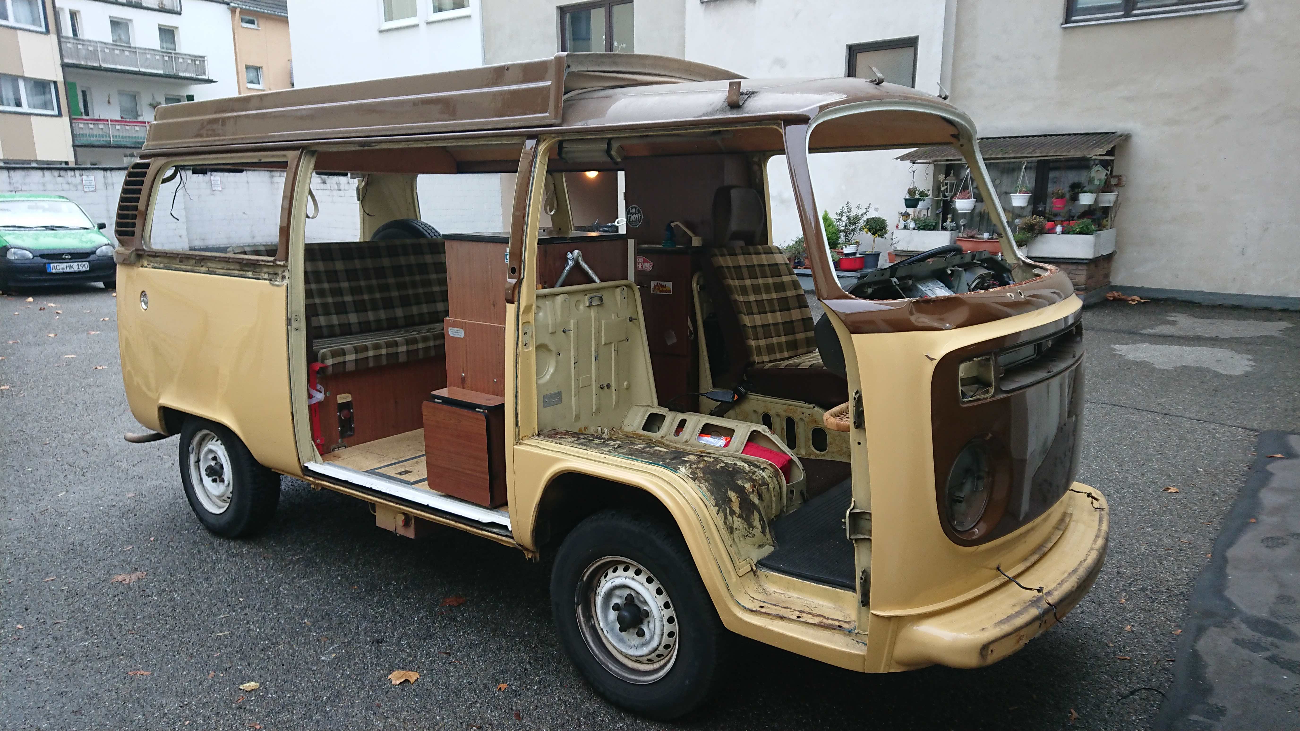

Das macht dann auf jeden Fall Sinn. Damit wäre Dakotabeige ausgeschlossen.
Sieht auf der Farbpalette am PC zwar dunkler aus, aber das ist ja immer so ne Sache mit Farben am Pc.
Habe hier noch mal ein Bild (Farbton Rückwand Beifahrersitz). Wenn ich es mit anderen aus dem Netz vergleiche könnte das passen.

wenn ich dass innen ansehe ist zu 99,9% Ceylonbeige :dafür:

Hallo Niklas,
mein Tipp: eher pastellweiß L90D.
wie schon geschrieben wurde: 1974 gab es nur ceylonbeige L13H - noch kein dakotabeige
http://www.vw-t2-bulli.de/index.php?de-colors
Aber dazu passt nicht das im der M-Plate aufgeführte Campingrot der Polster. :schlaumeier:
Dann ist es laut Westfalia 8/1973 Prospekt eher pastellweiß L90D.
Siehe https://www.vw-t2-bulli.de/data/books/b ... -t2-ad.pdf (z.B. am unteren Rand der 2. Seite)
Dein Bild mit Trennwand würde auch besser zu pastellweiß passen.
