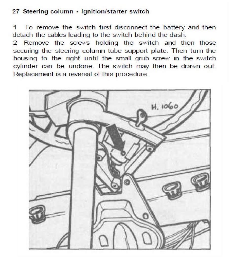

Jens53 hat geschrieben: 16.05.2019 08:50 Reicht das, wenn ich die 4 Kreutzschrauben unten löse und die Zündschloßeinheit dann "wegdrehe" um von unten dann den Stecker zu tauschen.
… ist etwas für gelenkige Leute, ja, es gibt diese Vorgehensweise:
Sicherlich auch noch lesenswert:
viewtopic.php?t=25013
Gutes Gelingen :thumb:

Danke. Hab´s dann mal bestellt. welche Größe braucht man für die Madenschraube? Hoffe ich hab so einen kleinen Schraubendreher :shock:
Naja, werd mein Glück dann mal versuchen, sobald der Schalter geliefert ist.

Jens53 hat geschrieben: 16.05.2019 15:03 welche Größe braucht man für die Madenschraube?
… die Madenschraube hat ja ein Gewinde von nur 2,5 mm :? , in einem Uhrmacherschraubenset sollte sich etwas Passendes finden lassen.
Klingenbreite x Klingenstärke etwa 2 x 0,4 mm :shock:

Danke nochmal für die Zeichnung. Ist zwar etwas fummelei, aber es klappt auch ohne komplette Demontage des Autos :D
