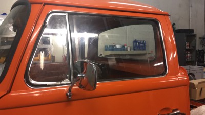

T2b_Flachpritsche
Beiträge: 23
Registriert: 08.08.2019 11:53
Re: Ein paar Fragen zu den Türen
Beitrag von T2b_Flachpritsche »
Jo, super da hat man einiges erkennen können, danke.
Leider sieht man nicht wie lang das hintere und obere Dichtprofil geht, geht das denn bis runter zur Schraube der Fensterschiene? Es klemmt bei mir leider immer noch.
Gruß Tim

T2b_Flachpritsche hat geschrieben: 11.09.2019 23:39 Leider sieht man nicht wie lang das hintere und obere Dichtprofil geht..
Das obere und hintere Dichtprofil gibt es (meistens) in einem abgelängten Stück. Der hintere Bogen wird über den Daumen gebogen,
wobei man eigentlich nur einen Versuch hat. :?
T2b_Flachpritsche hat geschrieben: 11.09.2019 23:39 … geht das denn bis runter zur Schraube der Fensterschiene?
Da verblassen leider meine Erinnerungen. Ich hatte seinerzeit die Fensterführung bei meinem Haus und Hoflieferanten in entsprechender Länge bezogen,
nach dem "Bogenbiegen" hatte ich das Teil eingesetzt und das Kurbel-Fenster hatte eine hinreichende, saubere, klemmfreie Führung.
https://www.wagenteile.de/shop_de/83743 ... 7439d.html

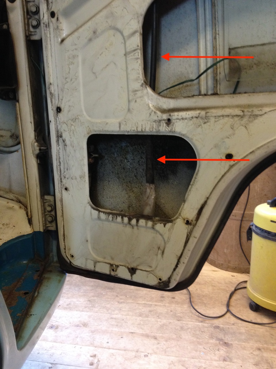

für die Blockade könnte es noch eine andere Ursache geben.
Es ist ja nicht so, dass sich beim Heben und Senken der Scheibe die Aufnahme der Scheibe auf der Spirale bewegt, sondern die Aufnahme ist auf der Spirale fest montiert und die Spirale bewegt sich. Wenn die Scheibe hochgekurbelt wird, muss das andere Ende der Spirale ja irgend wo hin. Sie wird durch das Getriebe der Fensterkurbel senkrecht nach unten geschoben und muss auf den letzten Zentimeter durch ein horizontales Versteifungsblech der Tür. Dafür gibt es in dem Blech eine Bohrung und da muss der Schlauch, der auf der Fensterhebermechanik unter der Kurbel angeflanscht ist, durchgesteckt werden. Ist der das nicht, stößt die Spirale auf das horizontale Versteigungsblech und blockiert.
Schau also mal nach, ob der Schlauch der Fensterhebermechanik durch das Loch gesteckt ist. Auf dem Foto ist der Schlauch mit den Pfeilen markiert. Dazwischen ist das horizontale Versteifungsblech der Tür.
Gruß ......
