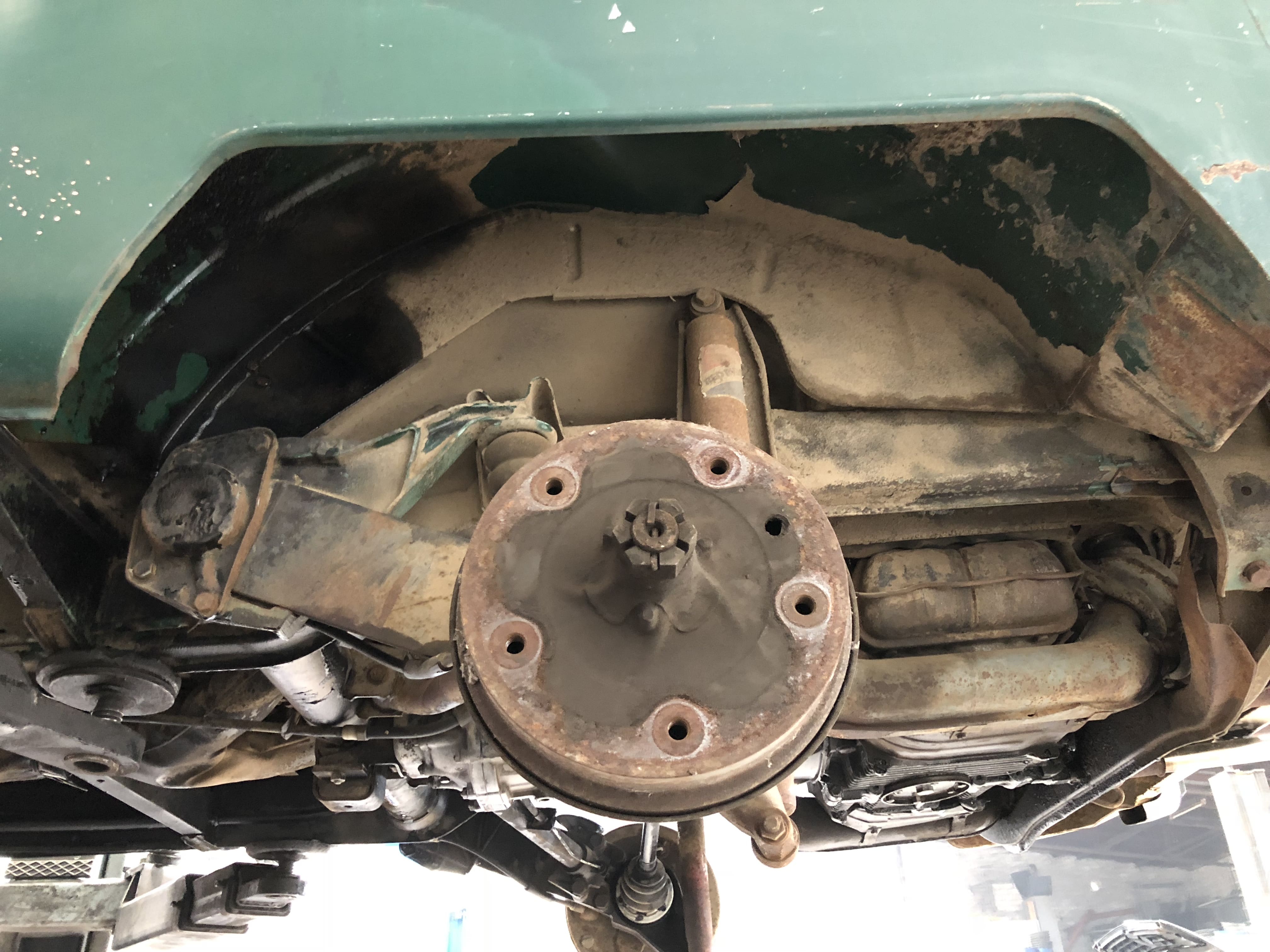

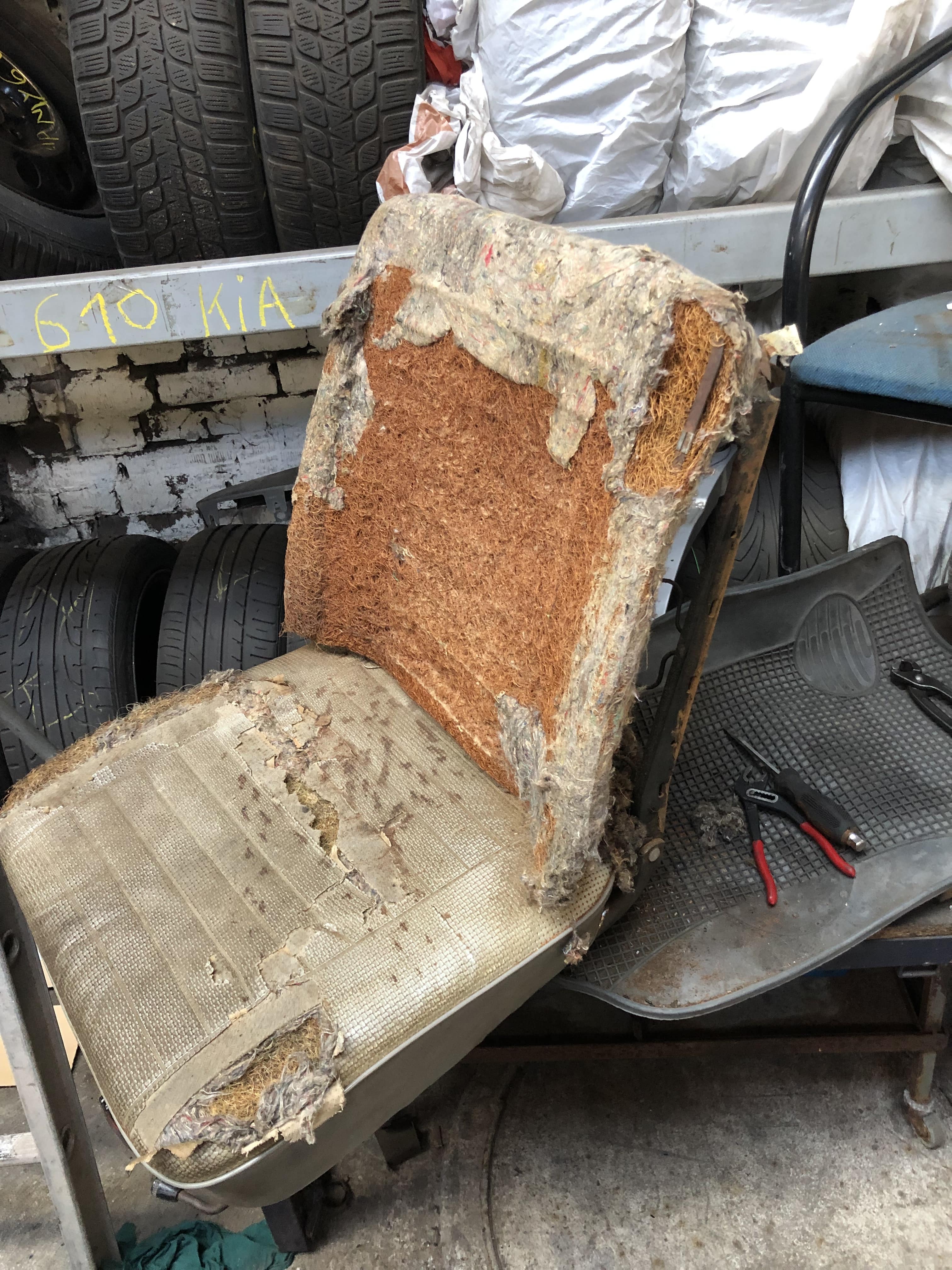

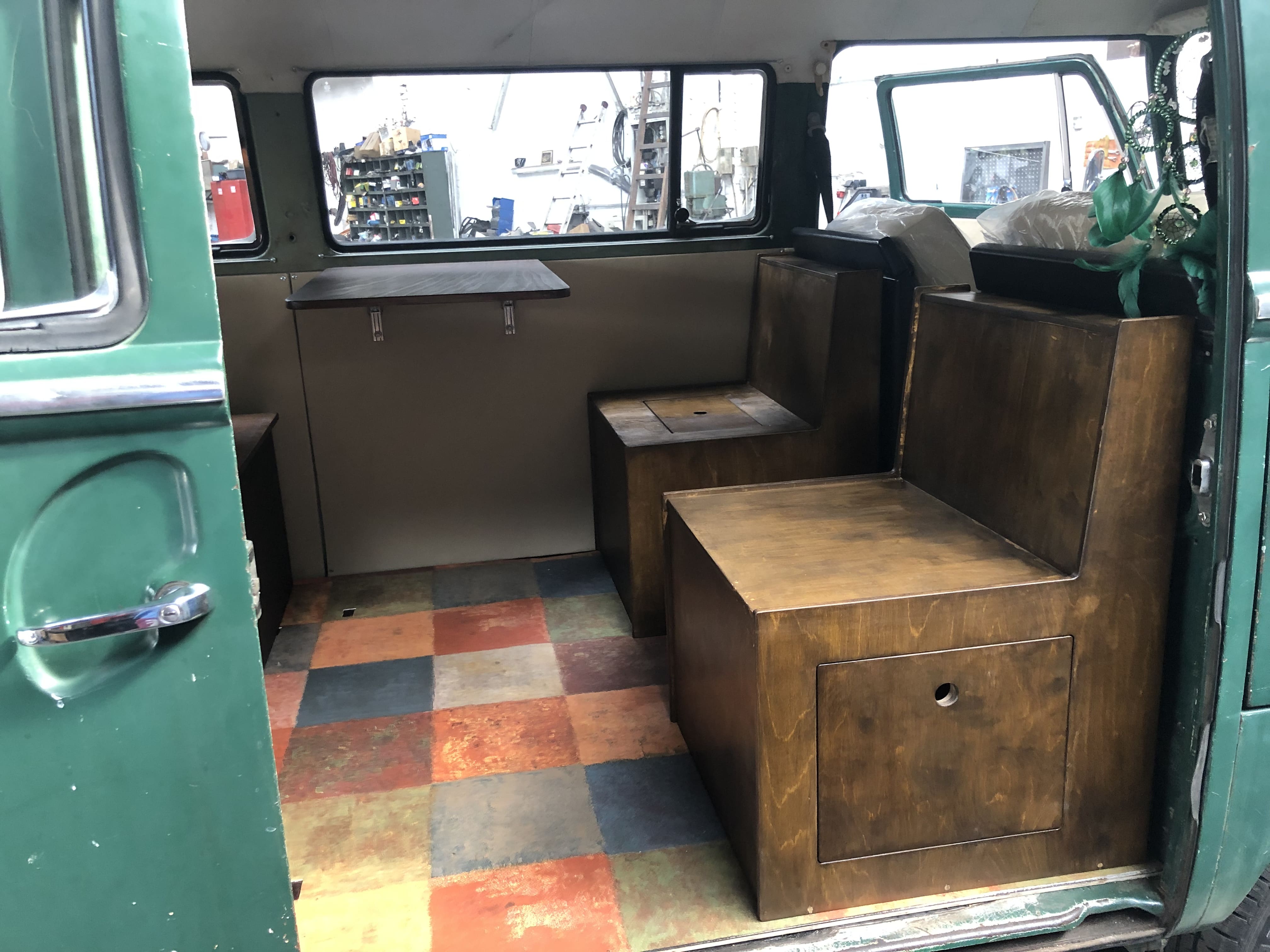

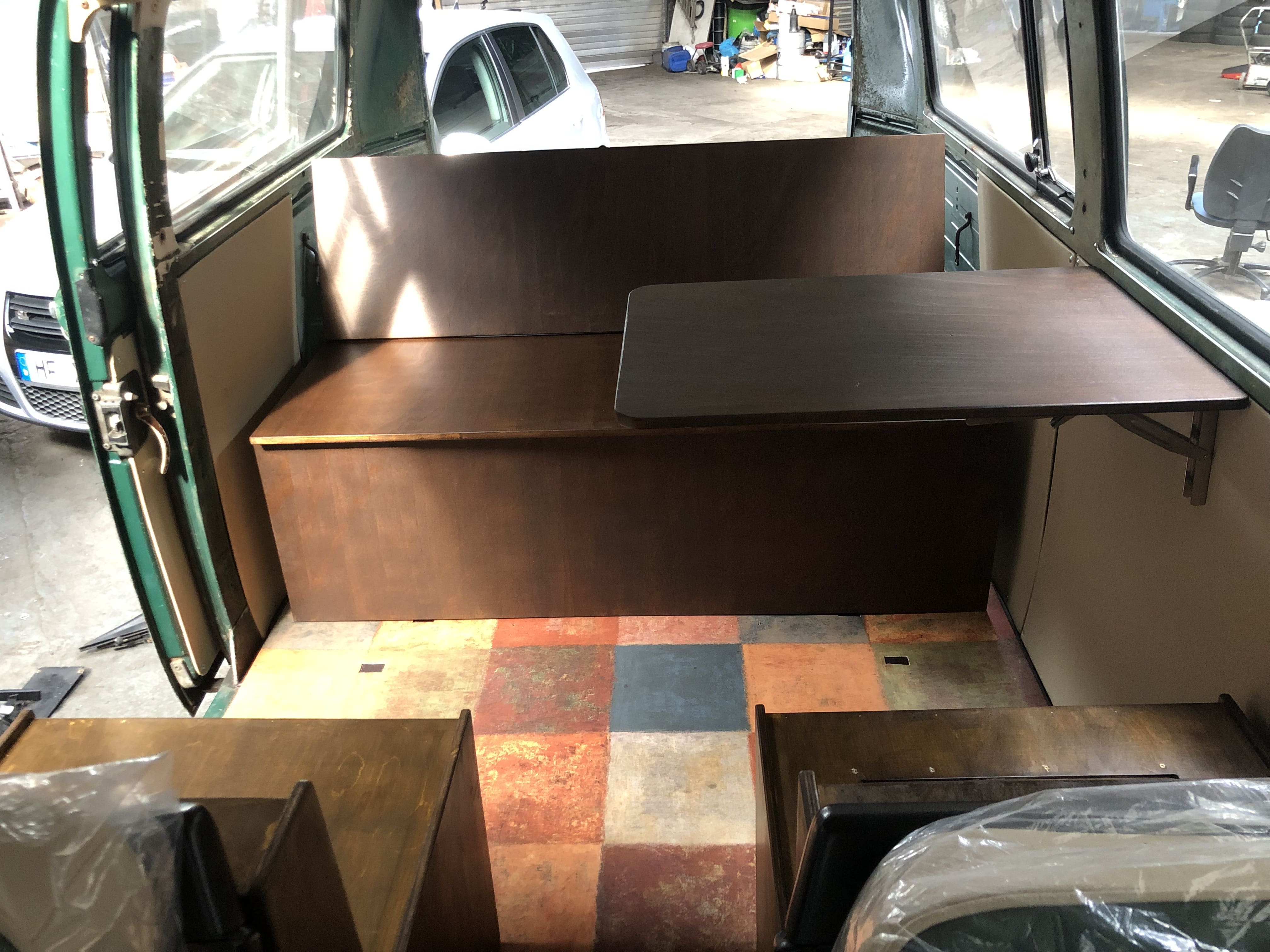

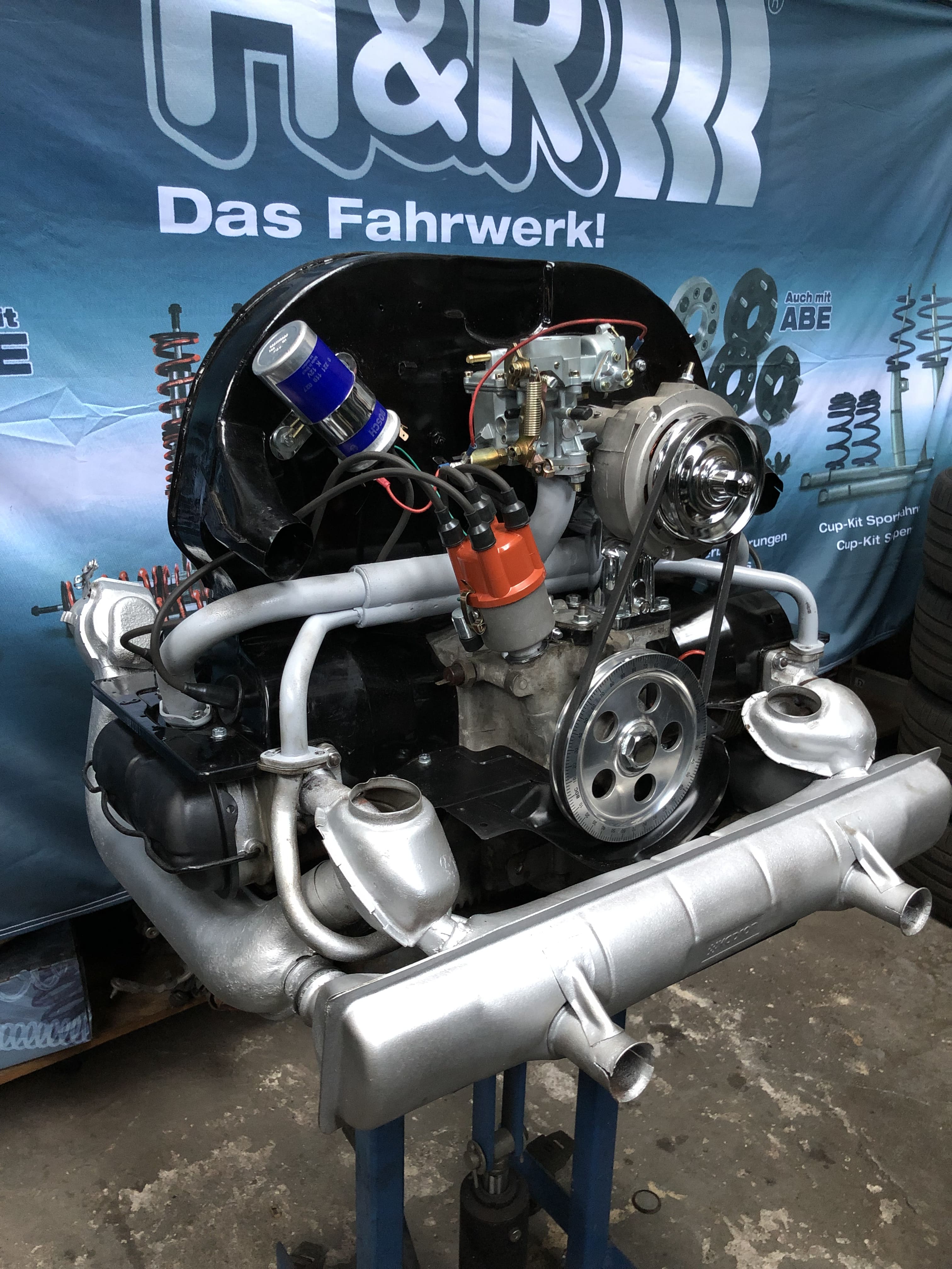

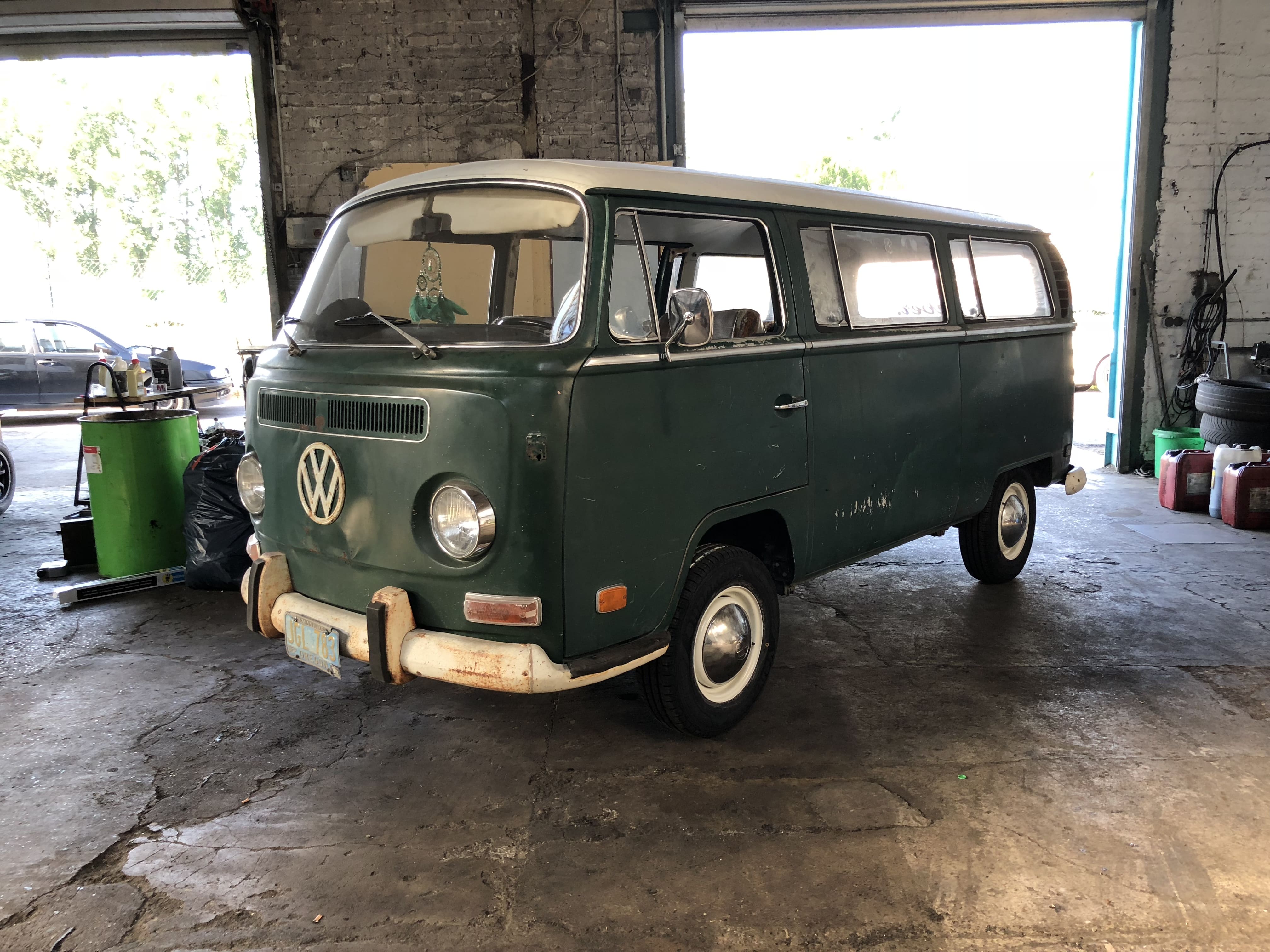

mein Name ist Emre, bin 27 und das ist mein T2a den ich nun seit 2 Jahren habe.
Import aus den Staaten. Es wurde eigentlich alles überholt.
Bleche ersetzt, Schlösser angepasst, Elektrik überarbeitet, Motor ersetzt, Innenraum überarbeitet.. Eigentlich zu viel zum aufzählen..
Nach 2 Jahren habe ich es geschafft den Bus zu Tüven, direkt auf H ohne Mängel.

… vorher Einkanalmotor und jetzt 50 PS 2-Kanalmotor?
Hat das Geld nicht mehr für einen vernünftigen Verteiler gereicht, der neben Fliehkraft- auch noch Unterdruckverstellung macht?
… wäre echt von Vorteil, kann ich aus Erfahrung nur empfehlen.

Moin Norbert und dankeNorbert*848b hat geschrieben: ↑23.10.2019 03:10 Moin Emre,
… schöne und übersichtliche Vorstellung.![]()
… wäre echt von Vorteil, kann ich aus Erfahrung nur empfehlen.![]()
… hin und wieder hätte ich etwas Passendes zu veräußern, möchte mich aber nicht aufdrängen.
Bei Bedarf bitte gern eine Mitteilung über PN.![]()

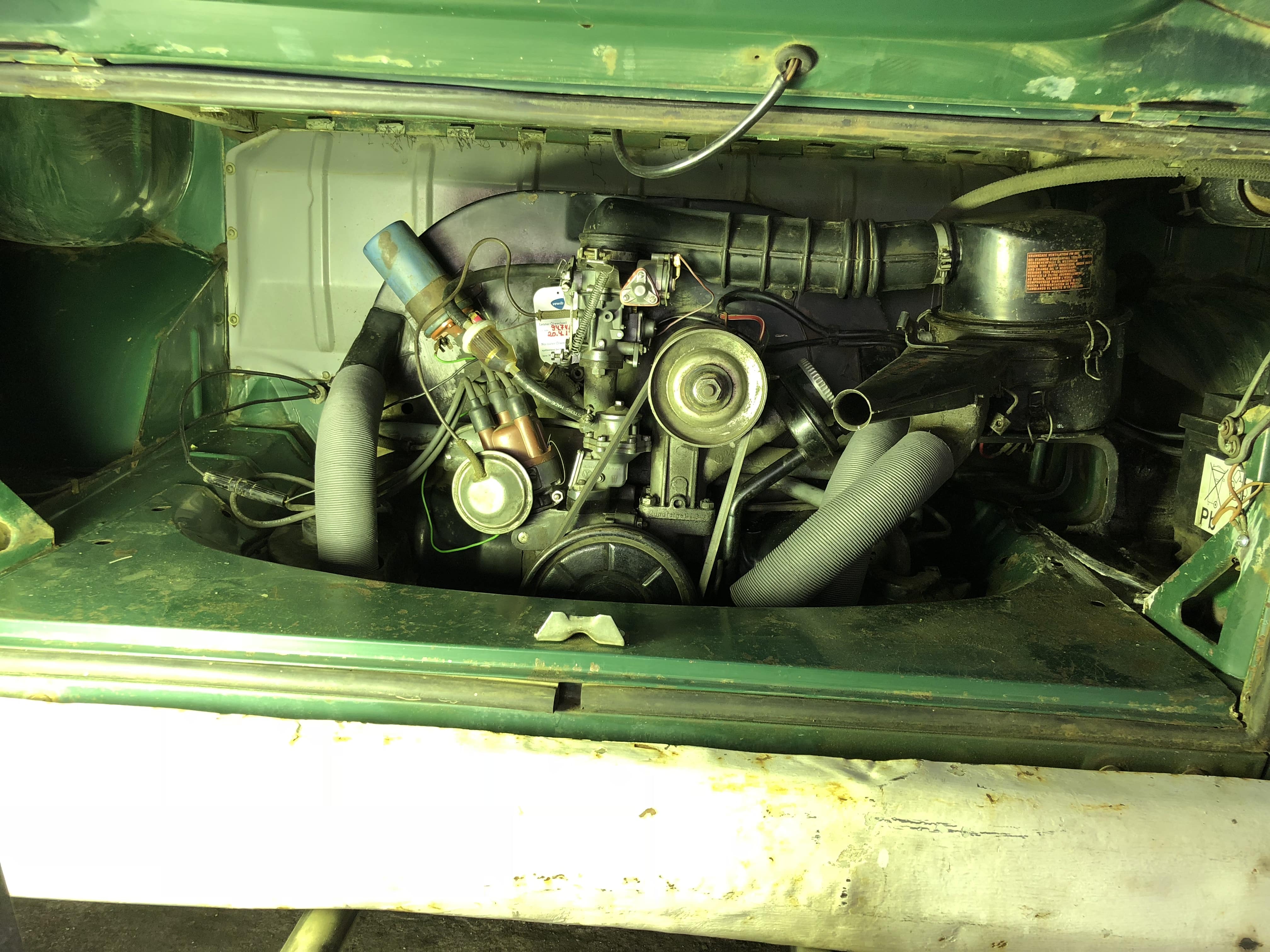

Nun ist es auch nur ein Einkanal mit 47PS, reicht mit aktuell noch. Der Verteiler ist diesen Winter dran, genau wie der Vergaser. Beim Verteiler wollte ich aber auf 123 gehen. Den Vergaser durch einen originalen ersetzen.

Ich wüsste jetzt nicht, ob das wirklich so eine gute Idee ist.
Man sollte wissen, dass beim B-Motor mi 47 PS, der keinen versetzten Ölkühler hat, der Zündzeitpunkt für den 3. Zylinder um 4° zurück genommen wurde.
Das hat man gemacht, um diesen Zylinder thermisch zu entlasten. Beim 123 ist so etwas leider nicht berücksichtigt.
Ferner halte ich diesen Verteiler auch nicht für so prall, siehe: viewtopic.php?f=7&t=6439&hilit=123
Man sollte m.E. nach am besten bei einem originalen Verteiler bleiben.
viewtopic.php?f=12&t=21291&start=30#p260509
Bitte bedenken, dass man bei Umrüstung auf kontaktlos eines originalen Verteilers auch wieder auf den zurück genommenen ZZP verzichtet.
Da wäre ein sinnvoller Weg, auf eine kontaktgesteuerte Transistorzündanlage auszuweichen.
… ich mache leider nur in 50 PS Vergaser und Verteiler.
