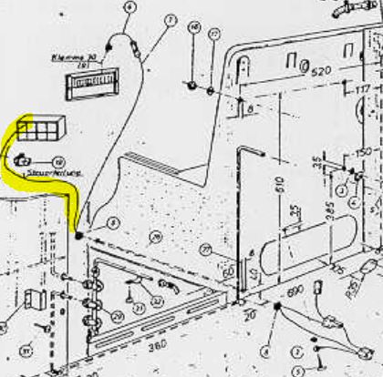

momentan tue ich mich etwas schwer herauszufinden wie bei meinem 79er Helsinki die Westfalia einbauten verkabelt waren, insbesondere der Kühlschrank und die Arbeitsleuchte seitlich
Hat da jemand zufällig Schaltpläne? Gab es sowas überhaupt von Westfalia?
Desweiteren würde mich noch die Kabelführung interessieren
Beispiel Arbeitsleuchte: Die Kabel gehen innerhalb des seitlichen Holmes bis zum vorderen Dachhimmel... und dann?
Hinter/unter dem Fahrersitz, unter dem Fussbodenteppich zum Sicherungskasten?
Evtl hat ja jemand ein paar schöne Bilder der Anschlüsse und des Verlaufs 8)

Stromlaufpläne gibt es meines Wissens nicht, aber vielleicht hilft dir das hier weiter -> http://www.mybulli.de/info/westfaliaeinbau.htm Speziell: http://www.mybulli.de/info/Westfaliaeinbau/s994.jpg
Die Arbeitsleuchte wird bei der Innenbeleuchtung im Dachhimmel abgegriffen...
Olli

Das hilft tatsächlich schonmal weiter, aber hat evtl jemand bessere Augen als ich?
Das Kabel zum Sicherungskasten geht mit einer Absicherung auf "Klemme 30", das kann ich noch erkennen - aber wie sieht´s bei der anderen Abzweigung aus? :unbekannt:
Die Kabel gehen dann tatsächlich einfach unter dem Teppich durch? :stupid:
Beste Grüße
Micha

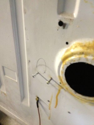

Hier zu sehen ist der Stecker, der in den Kühlschrank geht. geht das braune Kabel direkt hinterm Beifahrersitz auf Masse an der Karosserie? Das Geraffel ab dem Kabeldieb kommt noch weg, würde dann eine Ringöse draufcrimpen und auf Karosserie legen.

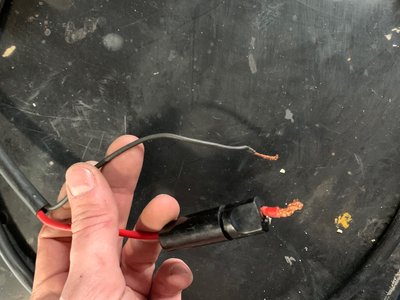

Das andere Ende des Kabels zum Sicherungskasten hin. Rot kommt auf Klemme 30 wie auf der Explo oben gezeigt. Aber wohin kommt das Schwarze? Klemme 15?

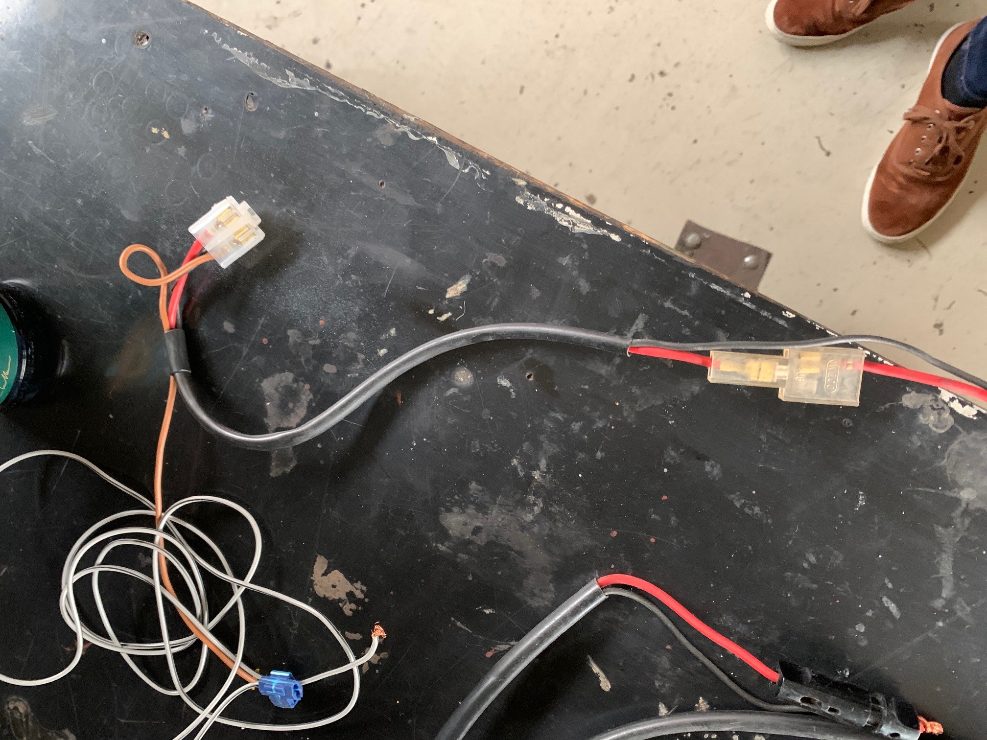

Problem 3:

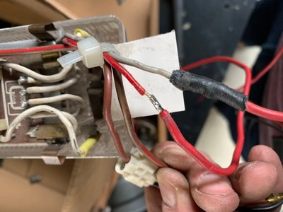

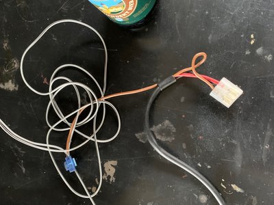

Der 2fach Verteiler im gleichen "Kühlschrank Kabelbaum", es ist aber nur ein Anschluss belegt. Kann jemand sagen was an den zweiten kommt?
Standheizung BN4? Strom für Wasserpumpe der Spüle?

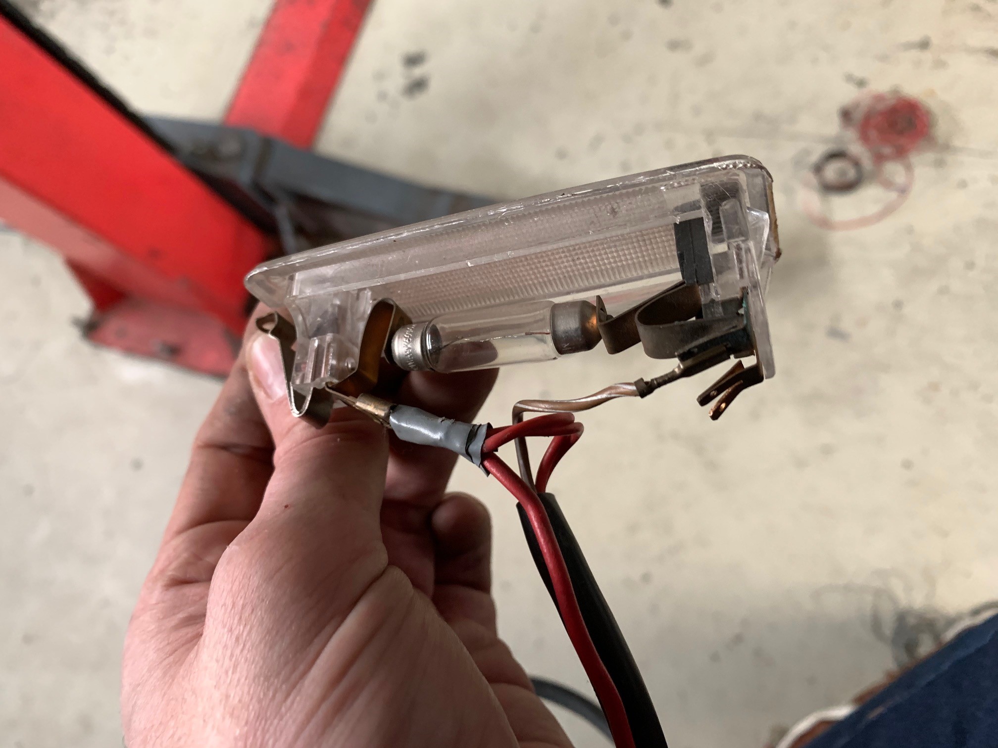

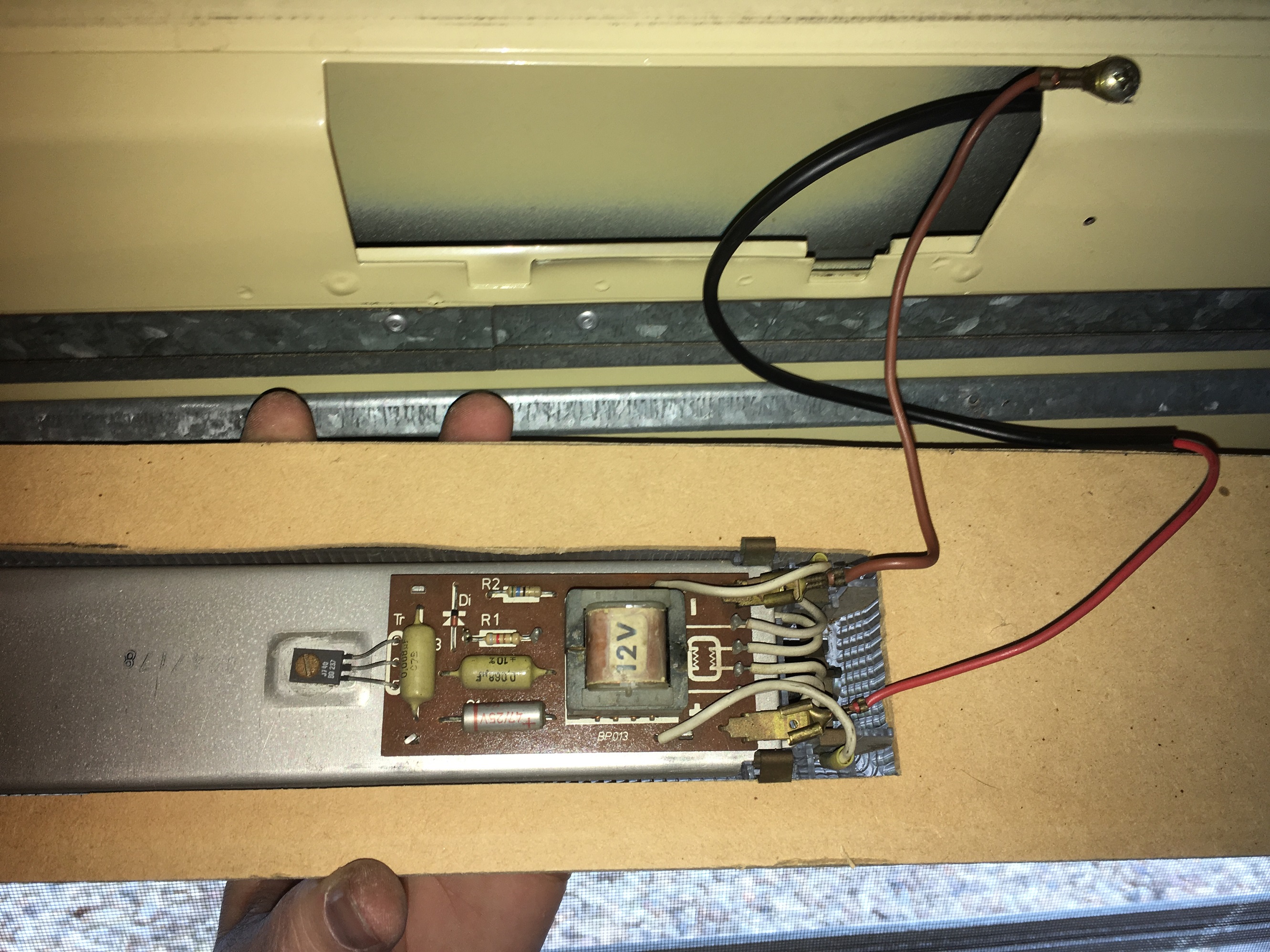

Die Westfalia Leuchte hinten oben. Rot geht auf Klemme 30 würde ich sagen, Braun auf die Karosserie, aber wofür ist das Braun/rot codierte Kabel und das graue oder weiße?
Ja Masse kommt an die Karosserie(siehe Bild)!
Die zwei Schrauben im Bild sind von der Steckdose!

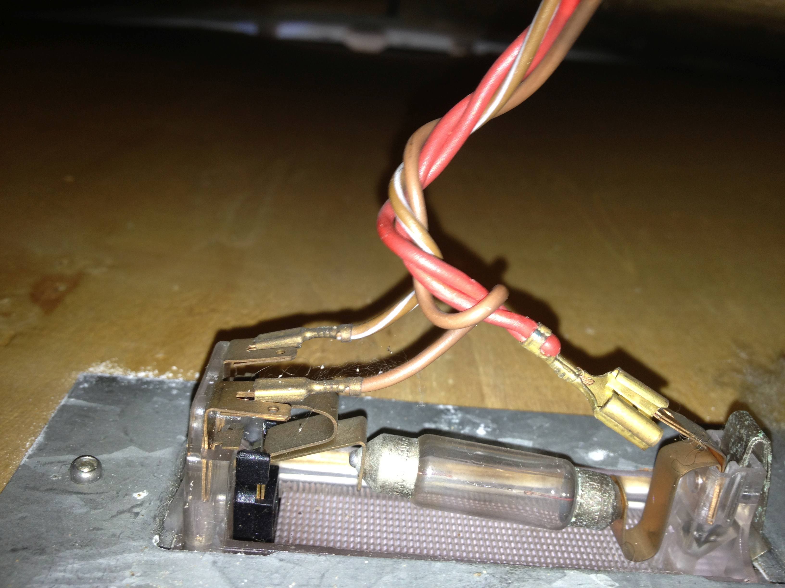

Micha*098 hat geschrieben: 24.02.2020 17:11
Problem 4:
Hi Micha,
die Westi-Leuchte wurde aber ganz schön verfrickelt... Original sollte das so aussehen: Rot auf Fahrgastraumlampe und Braun auf Masse...
Olli

Olli239 hat geschrieben: 25.02.2020 12:42
uiuiui! okay, ich wusste ja dass da gebastelt wurde, aber das ist schon hart :lol:
danke für das sehr aufschlussreiche Bild!
