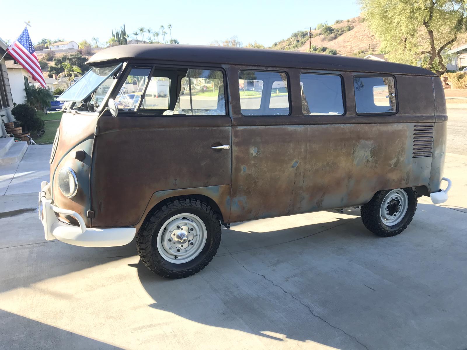

Hier noch ein Bild mit 215/75/15 auf einem T1.
... Meiner T2a braucht noch Arbeit bis er läuft, habe also noch Zeit für meine Entscheidung. Werde berichten
