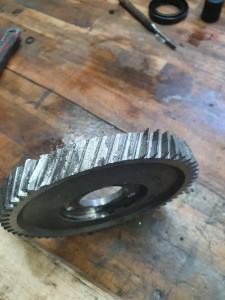

Also Motor raus und zerlegt, und es zeigte sich folgendes Bild: Am Rad der Nockenwelle sind jeweils 90° versetzt Stellen, an denen die Zähne dünngeschliffen sind.
Das Rad der Kurbelwelle hat 2 gegenüberliegende Stellen mit beschädigten Zähnen.

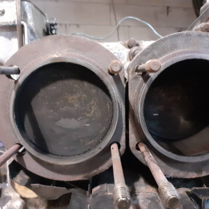

Allerdings haben die Einlassventile minimal die Kolben berührt.
Die Macken im Kolben sind minimal, aber mit dem Fingernagel spürbar.

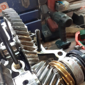

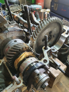

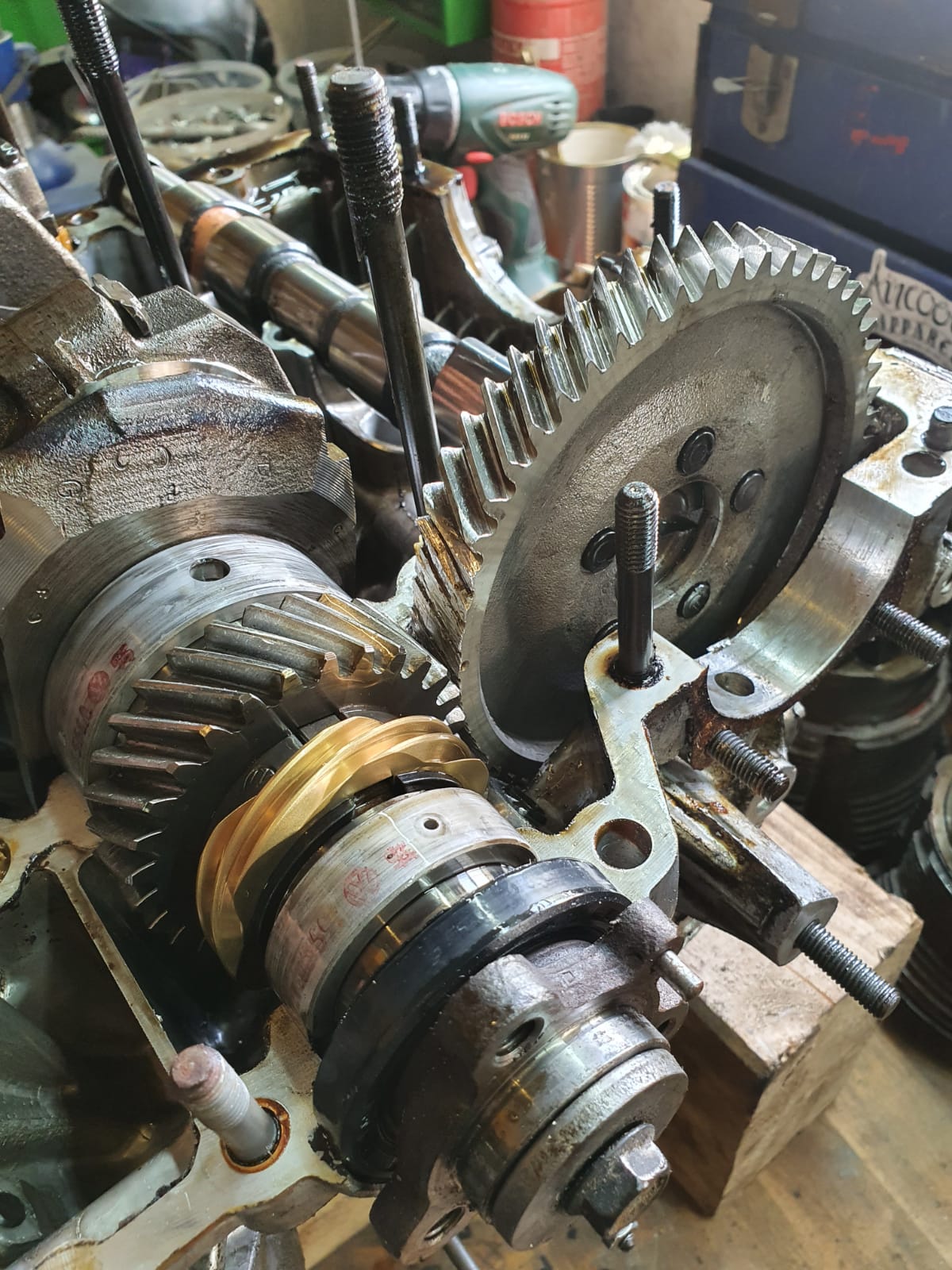

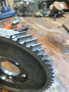

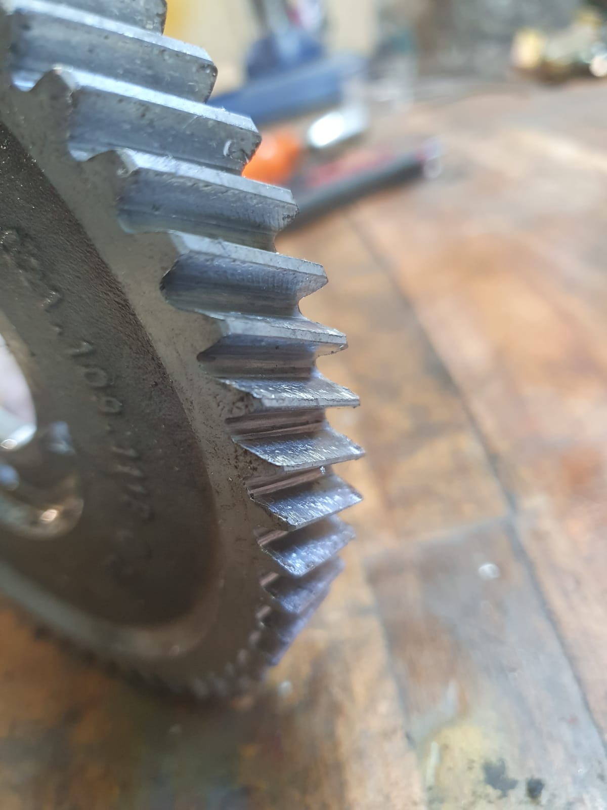

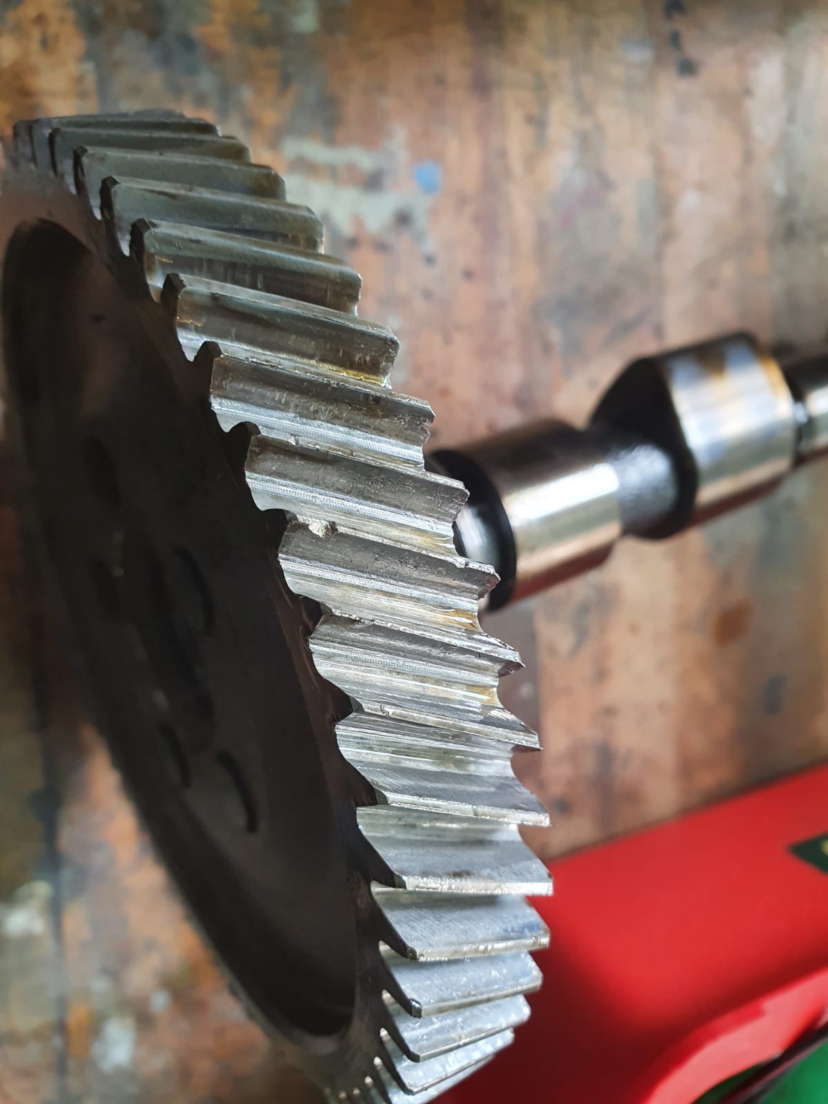

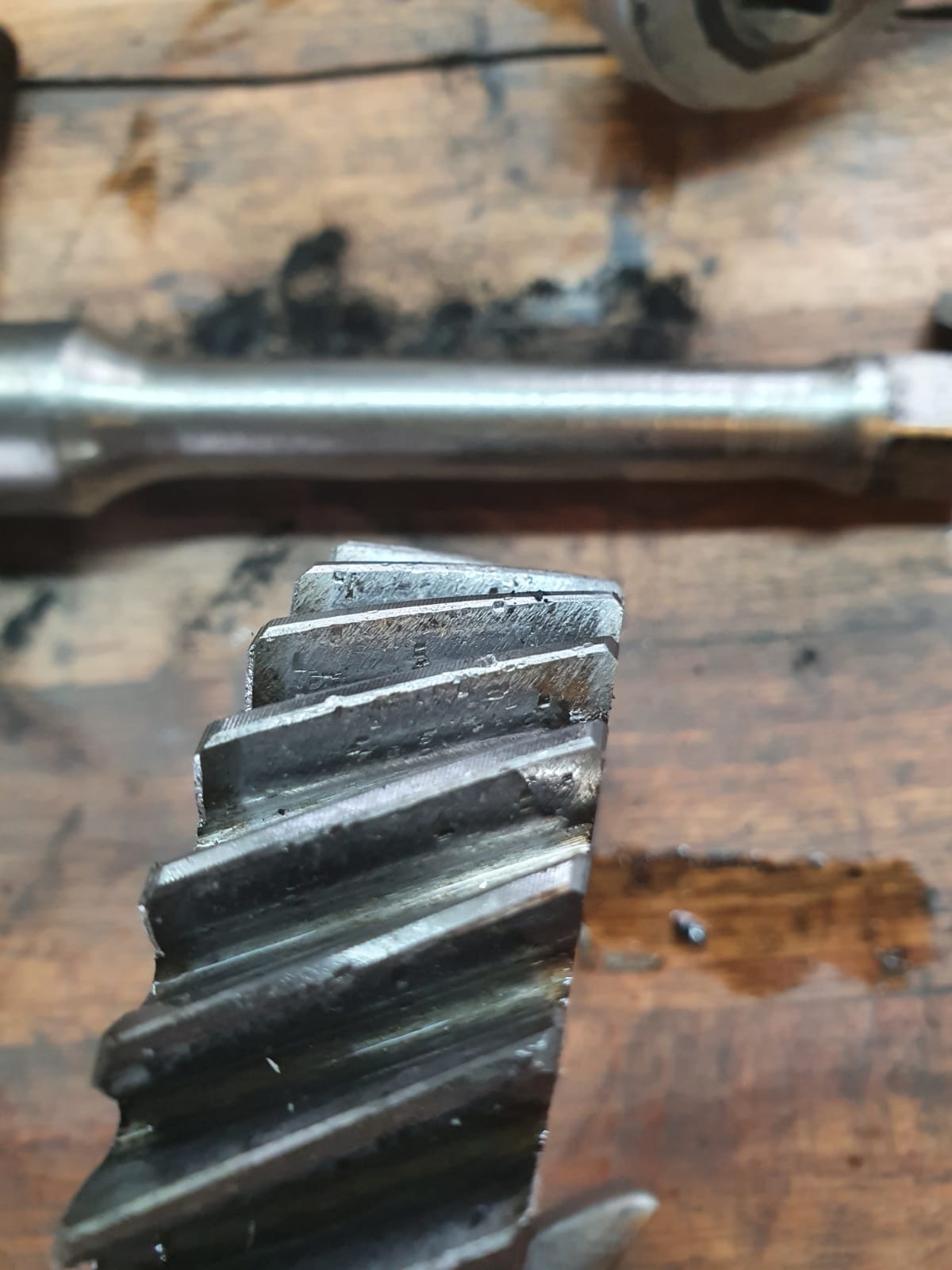

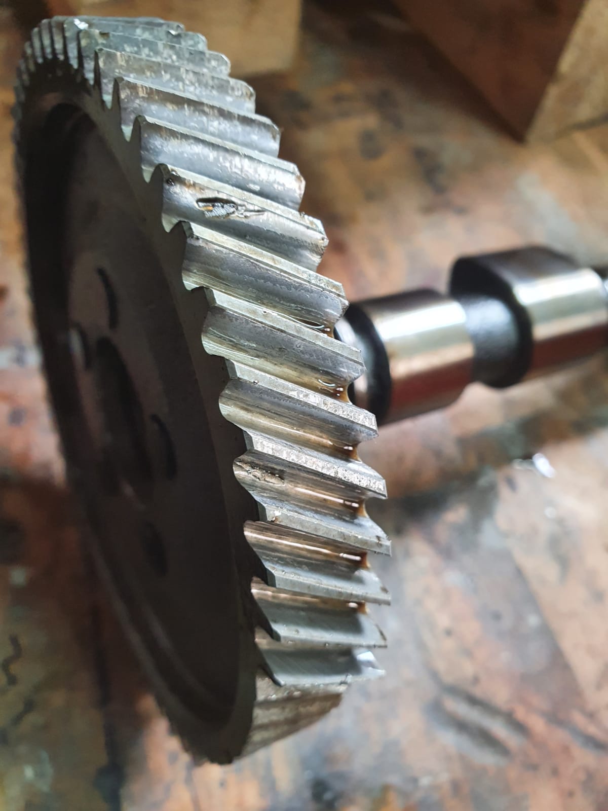

Hier noch ein Paar Bilder vom Nockenwellenrad:

Ich wer gestern noch bei Peter und habe mal mit in den Block geschaut.
Der Hauptschaden ist am Nockenwellenrad. Das hat an 4 Stellen die Zähne dünn geschliffen und an 4 Stellen sind die Zähne noch "normal" gewesen.
Eine der dünn geschliffenen Stellen ist dann wohl abgeschert.

Das Kurbelwellenrad hatte an diversen Stellen Pittinge, muss also auch neu.
Bei den Köpfen bin ich auch etwas unsicher, der Abdruck der Ventile in den Kolben ist minimalst, gerade mal so das man es fühlen kann.
Die Ventile sind auch noch dicht. Peter hatte mal Benzin in den Ansaugbereich gegossen, das ist nicht im Brennraum angekommen.

Den Gedanken mit dem Ventiltrieb hatte ich auch schon, und hier sieht man ja auch, dass die Schadstelle mit einem offenen Auslassventil zusammenkommen:
Nockenwelle und Stößel waren aber unauffällig, die Stößel ließen sich auch problemlos ziehen.
Da der Schaden so regelmäßig über das Nockenwellenrad verteilt ist, müssen dann ja aber alle 4 Auslassventile betroffen gewesen sein.
Das würde dann eher auf deine Theorie mit den Ventilfedern oder vielleicht zu enge Ventilführungen passen.
In einem schwergängigen Ventiltrieb ist das Nockenwellenrad natürlich das schwächste Glied, aber wird ein Tuningmotor mit härteren Venttilfedern an der Stelle verstärkt?
