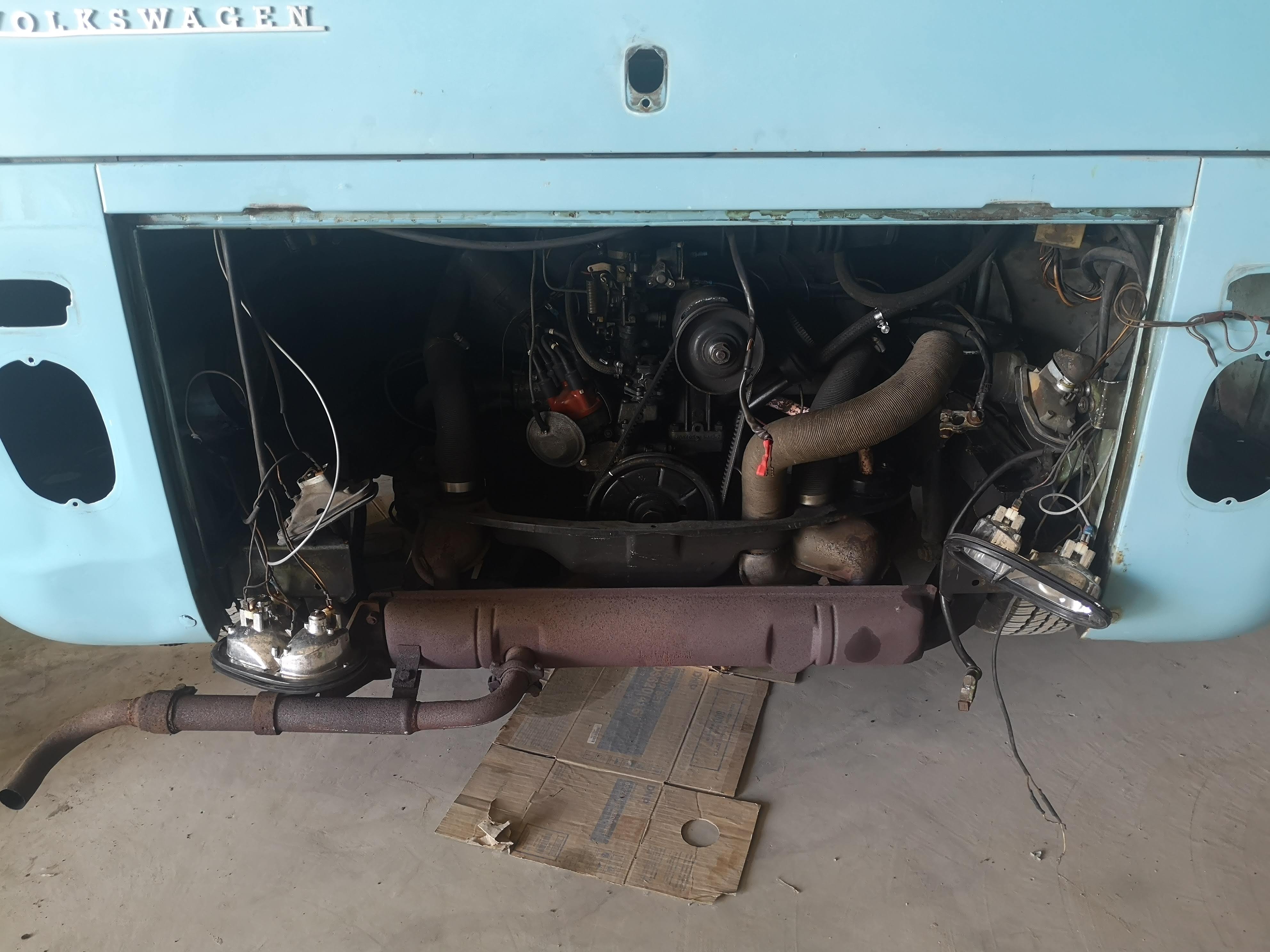

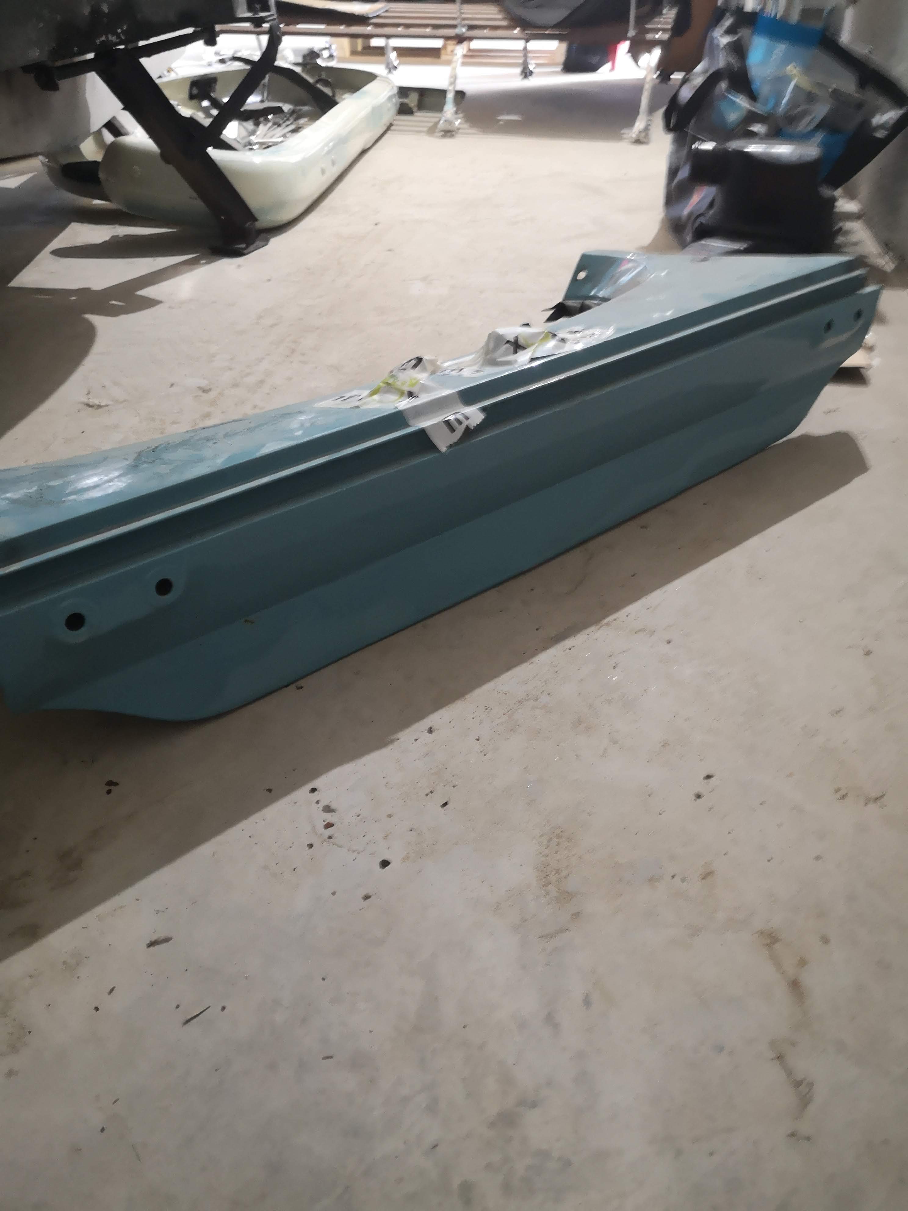

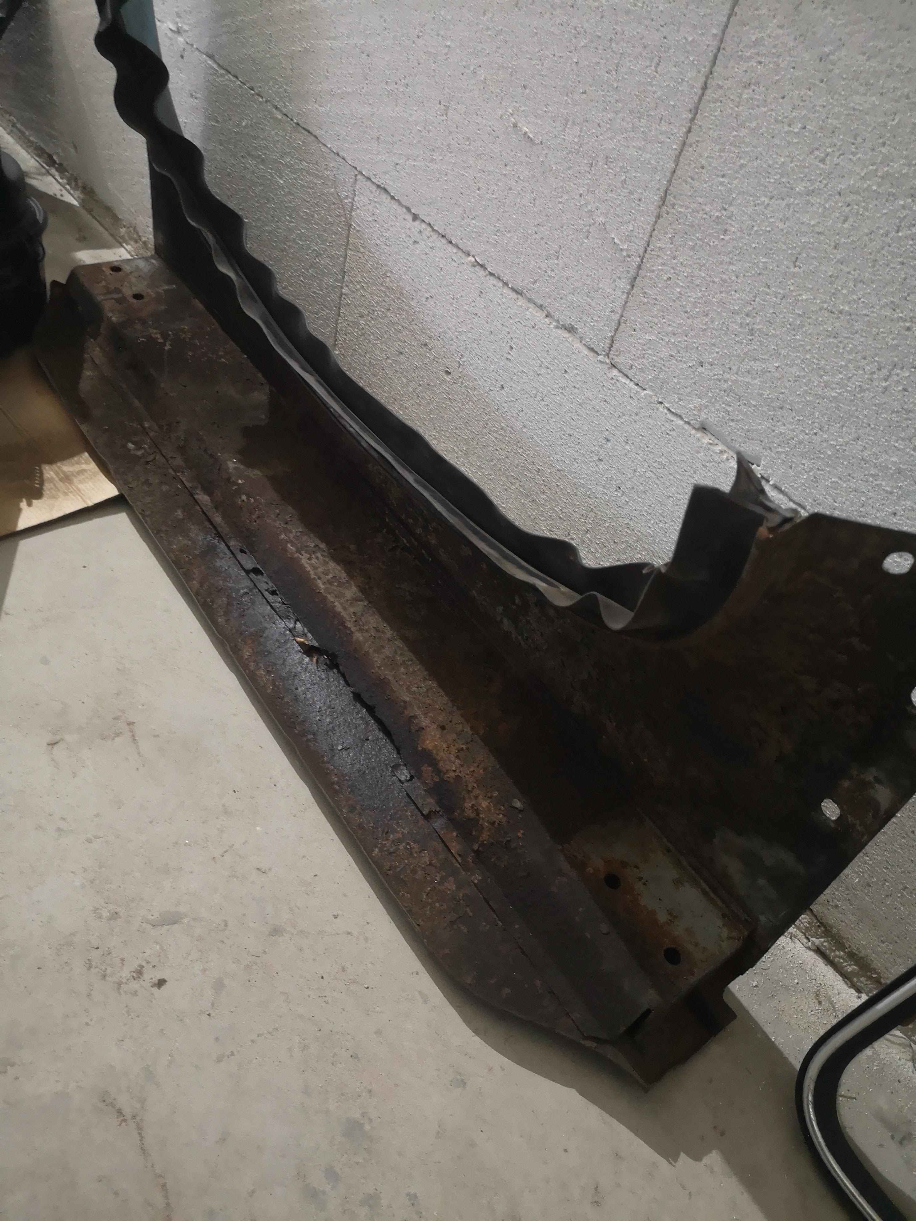

Da mein Abschlussblech stark angerostet ist, muss ich es evtl. ersetzten.
Ich komme nicht ganz klar damit, es gibt wohl mehrere Ausführungen.
Mein T2a ist aus USA.

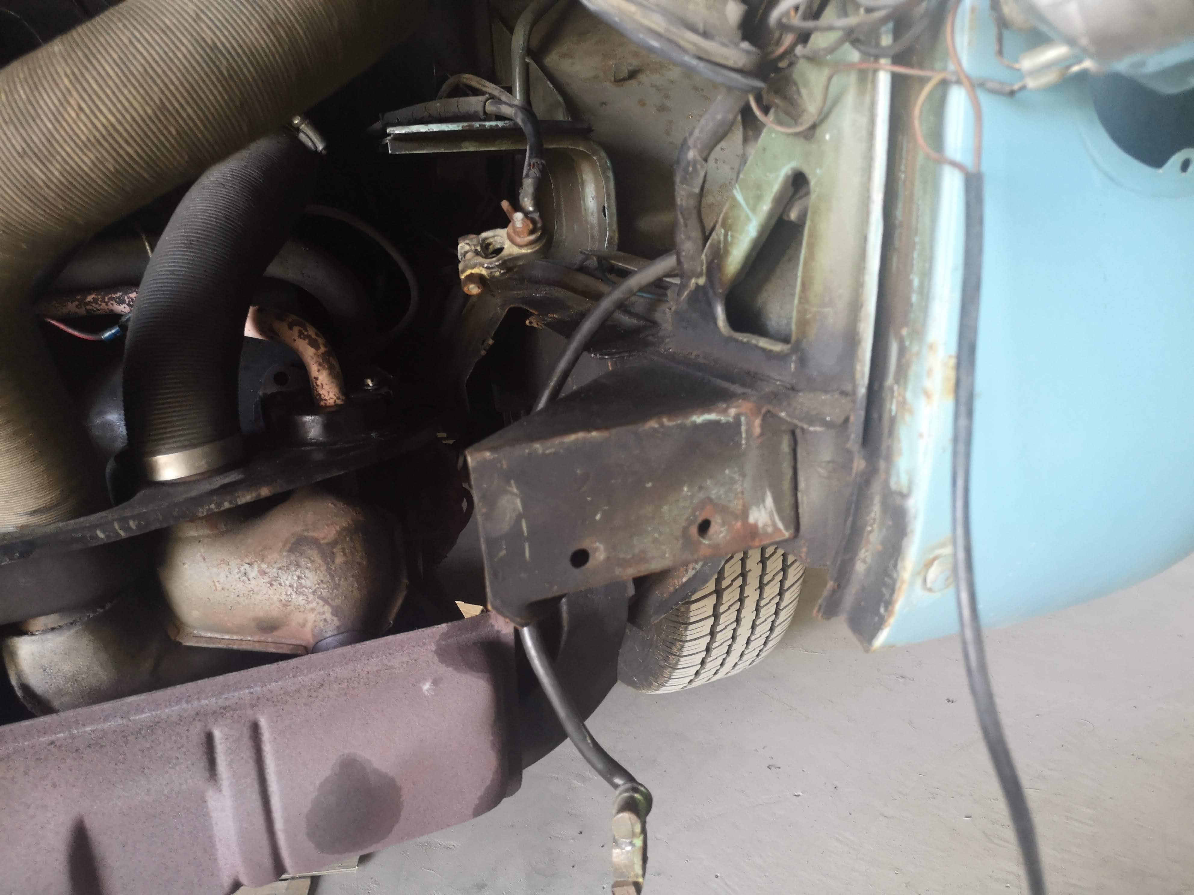

Ich habe das Blech demontiert. Es war innen mit 6 Schrauben links uns rechts neben dem Motor verschraubt.
Außen sind 4 recht große Löcher im Blech. Hier waren aber keine Schrauben dran. Wozu sind die 4 Löcher?

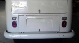

Ein, zwei Fotos würden mehr als 1000 Worte sagen…
Re: T2a US Version - Motor Abschlussblech

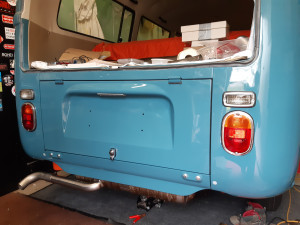

aber natürlich. hier nun auch die Bilder.

Hallo Dami,
https://volkswagen.7zap.com/de/rdw/typ+ ... 703-54000/
Händlerbeispiel: https://www.autoteile-ehring.de/de/vw-b ... plett.html
Befestigung an den Längsträgern an Teil 16 mittels M 8 Schrauben.

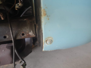

Da hatte ich statt Schrauben nur poröse und in Wagenfarbe lackierte Plastikstopfen.
Auf einem Bild erkennt man noch so ein Stopfen.
Hast du zufällig ein Bild im eingebauten Zustand? Ich stell mir das etwas unschön vor, nach dem Lackieren verzinkte Schrauben einzudrehen
Hallo Dami,
die Plastikstopfen verschließen Löcher für die Hohlraumversiegelung des Längsrahmens. Da gehören keine Schrauben rein.
