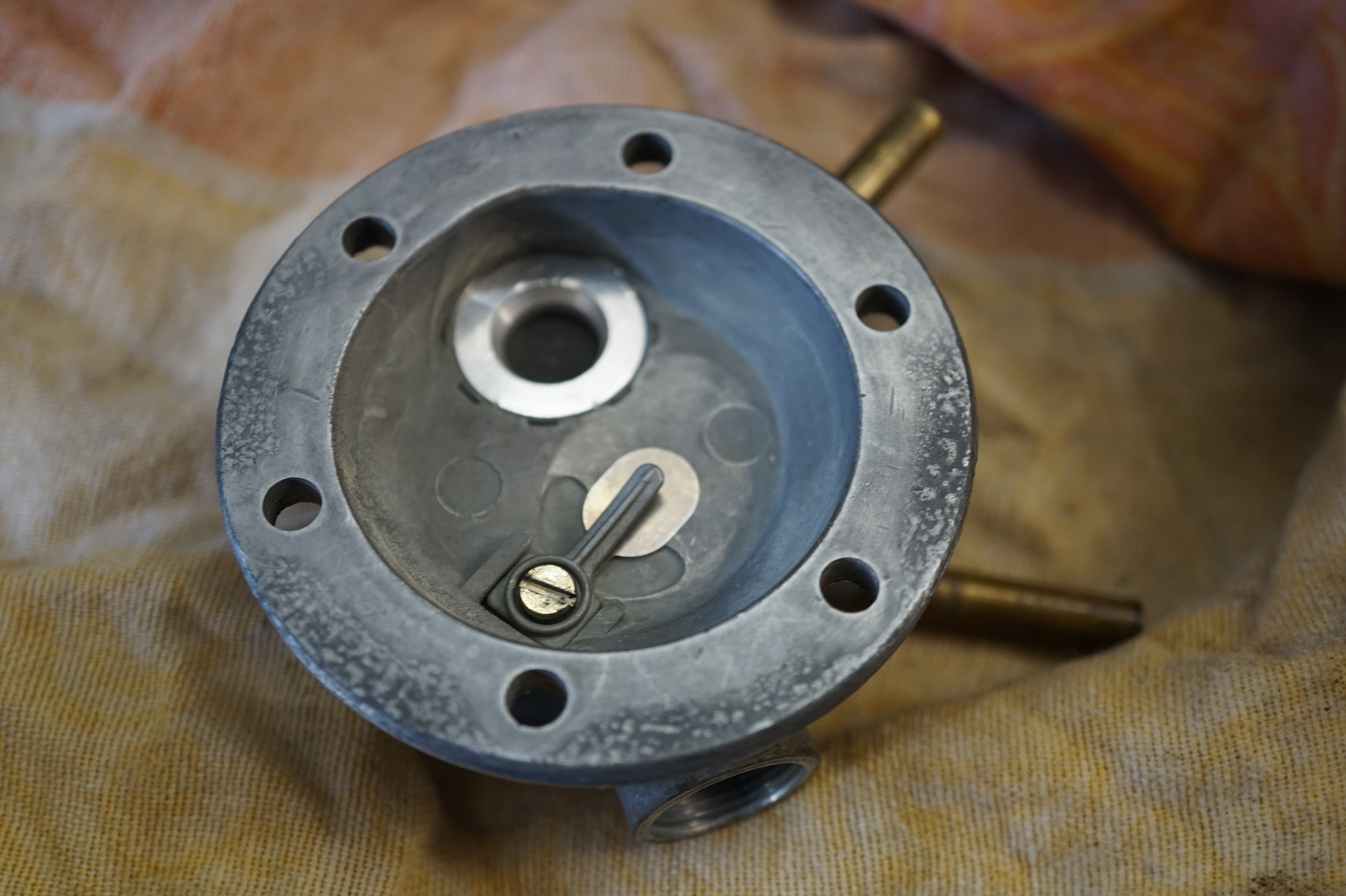

Das Ansaugventil ist dieses kleine Blechplättchen, schließt das denn zuverlässig?Frank_Hopfner hat geschrieben: ↑09.04.2022 21:39 Aber: Beim Funktionstest musste ich feststellen das die Pumpe zwar ansaugt, aber im folgenden Takt es wieder ausstösst durch die Ansaugung.

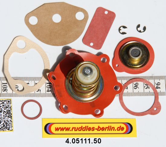

mein Stößel hat 29mm, nicht die nötigen 31mm. Also Schrott.
Bild von Norbert gestohlen... ich habe exakt diesen Schrott wie auf dem Bild zu sehen.
Es ist jetzt auf jeden Fall besser als vorher.
Der Luftballon wird langsam aufgeblasen auf der Vergaserseite. Ansich habe ich nichts verändert außer der Vorspannung.
Hat jemand Erfahrung mit diesen "hochwertigen" Überholsätzen? Für das Geld bekommt man immerhin fast 2 "Wegwerf-Benzinpumpen"

Ja, das sieht gut aus. auch hier geht es auf beim Reinblasen, saugen verschließt es zuverlässig.Norbert*848b hat geschrieben: ↑10.04.2022 03:32 Das Ansaugventil ist dieses kleine Blechplättchen, schließt das denn zuverlässig?

Ja, das pumpt auch irgendwie, aber halt bloß nicht die richtige, benötigte Menge.Frank_Hopfner hat geschrieben: ↑11.04.2022 17:45 mein Stößel hat 29mm, nicht die nötigen 31mm. Also Schrott.

... ich meinerseits leider noch nicht.Frank_Hopfner hat geschrieben: ↑11.04.2022 17:45 Hat jemand Erfahrung mit diesen "hochwertigen" Überholsätzen?
Das würden jetzt hier gut hinpassen: viewtopic.php?f=62&t=28228
Für den Test könnte ich mich gern zur Verfügung stellen, habe ja ein entsprechendes Test-Equipment sowie NOS Referenzen.

Alternativ wäre da noch der Membransatz von Ruddies Berlin:
Sieht auch nicht so schlecht aus.
Hatte den schonmal wer?
