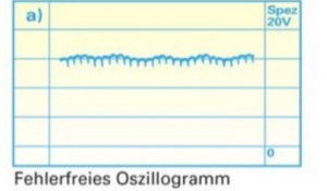

Um der Ursache auf den Grund zu gehen, war ich eben bei einem alten Meister und wir haben die Lima an seinem Motortester geprüft. Hier zeigte sich ein fehlerfreies Oszillogramm mit kleinen gleichmäßigen (ich sage mal Sägezähnen)
genauso wie aircoold das hier auch gezeigt hat. viewtopic.php?f=7&t=28094&hilit=Diode+L ... c&start=10
Meine Frage ist passt das alles, oder muss ich tiefer bohren und habe doch einen Fehler?

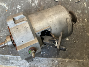

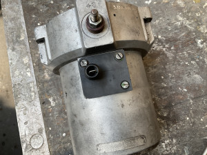

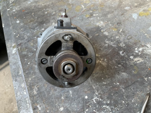

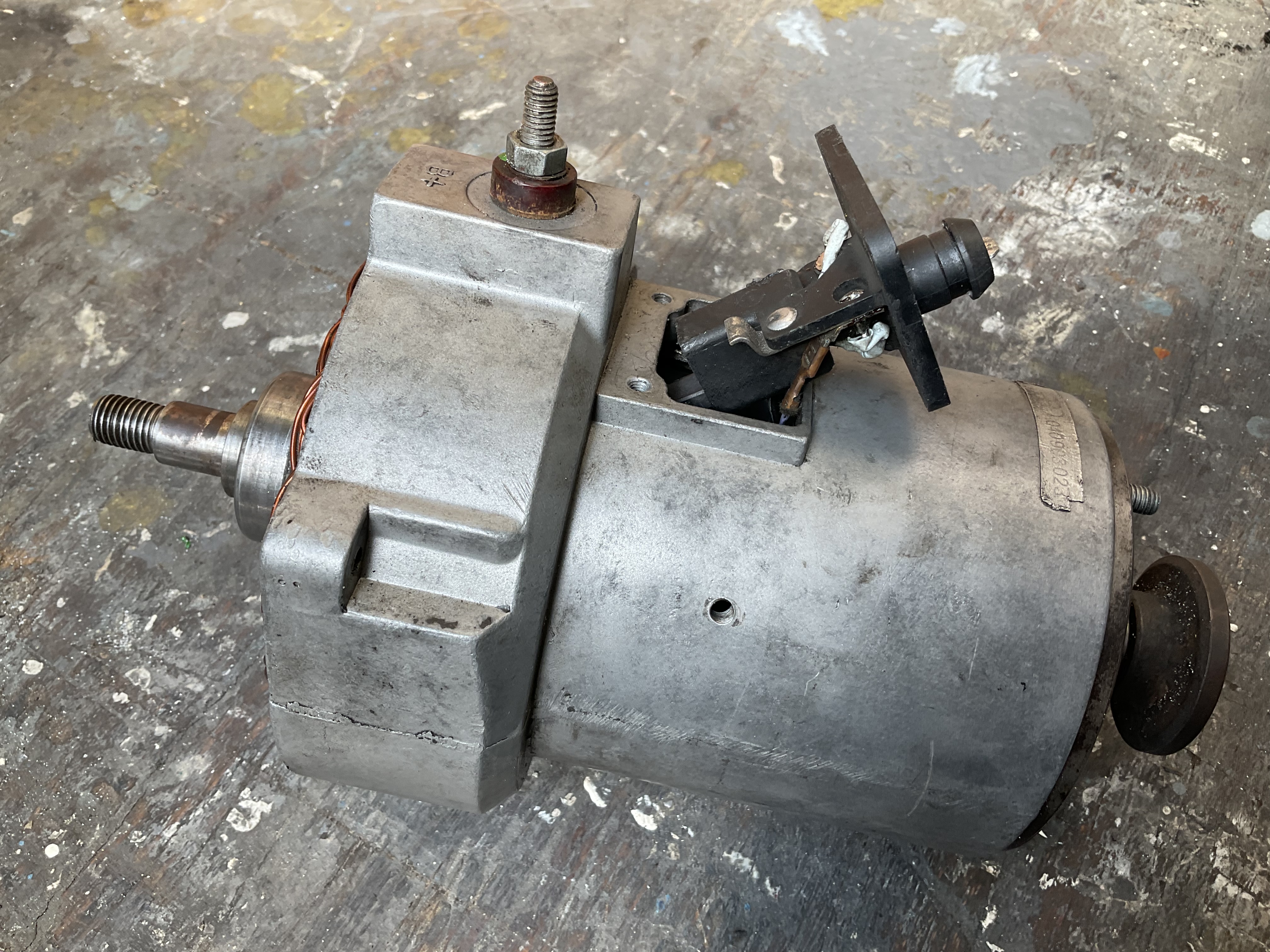

Da es nach meinem Verständnis wenige Bilder von der Lima gibt und sie auch anders aussieht als in dem Reparatur Leitfaden stelle ich hier mal welche ein. Ich hoffe es hilft.
So selten scheint diese Variante der Lima nicht verbaut zu sein, da in meinem Umfeld 3 von 3 Lichtmaschinen so aussahen.
